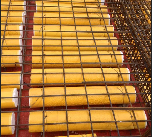

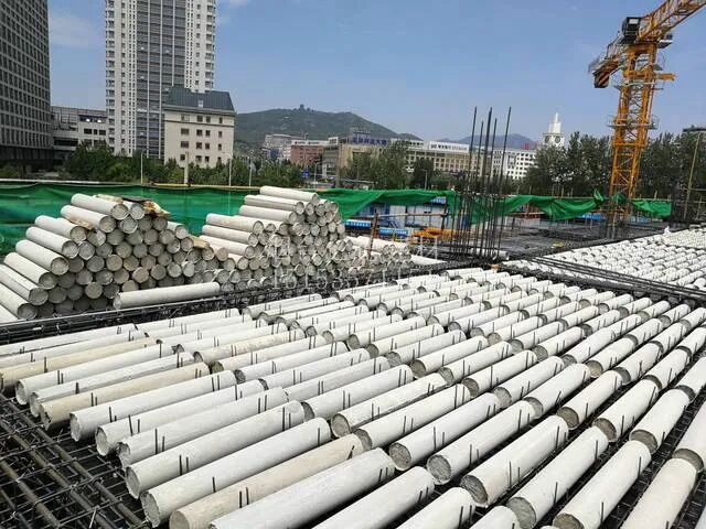

1、薄壁空心管
早期薄壁空心管材质为玻璃纤维增强水泥,目前市场上供应的规格有:管体外径100、150、180、200、250、300、350、400mm等,长度一般为1100~1500mm,也可根据设计的施工图纸进行定做。
除上述材质外,还有其他材质的变种,比如塑料空心管、EPS聚苯填充棒芯模、实心筒芯模(空心水泥管填充轻材料,外观与EPS聚苯填充棒芯模相差无几)。
玻璃纤维增强水泥薄壁空心管(图片来源于网络)
塑料空心管(图片来源于网络)
EPS聚苯填充棒芯模(图片来源于网络)

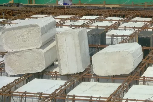

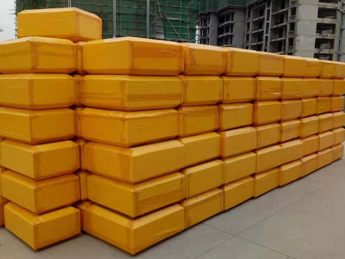

2、薄壁方箱
早期薄壁方箱材质为玻璃纤维增强水泥,通过多年的实践运用,发展出很多材质的变种,比如高注合金、PPE、EPS聚苯填充、多种材质混合等。
玻璃纤维增强水泥薄壁方箱(图片来源于网络)
EPS聚苯填充芯模(图片来源于网络)

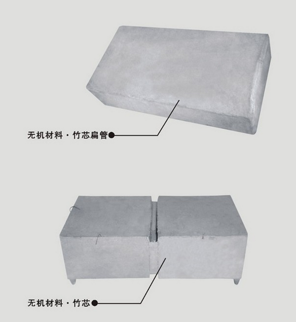

3、GBF竹芯
分为竹芯以及竹芯扁管,材质一般为水泥无机材料。
竹芯以及竹芯扁管(图片来源于巨星股份)

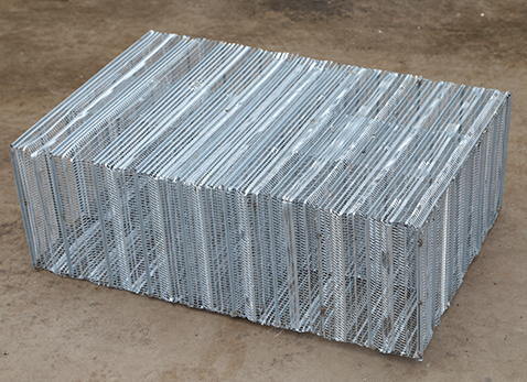

4、BDF带肋钢网镂
BDF带肋钢网镂为纯钢质材料,出厂时为一张张网片,在施工现场组装而成。
BDF带肋钢网镂(图片来源于网络)

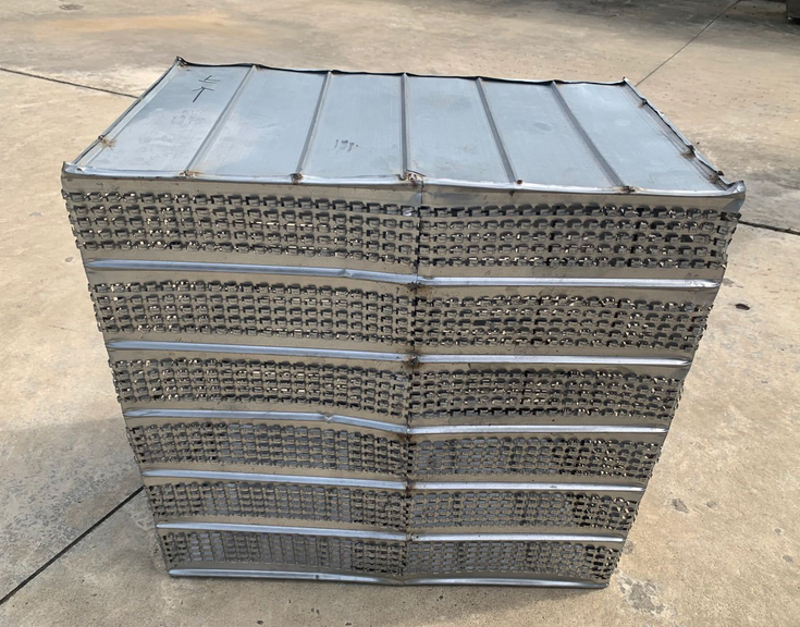

5、抗裂模盒
由不锈钢板或者镀锌钢板冲压而成,属于内置芯模的一种。
抗裂模盒(图片来源于网络)

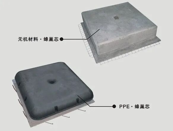

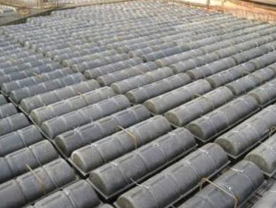

1、蜂巢芯
早期蜂巢芯材质为玻璃纤维增强水泥材质,底板内夹有钢筋或钢丝网,经过市场多年的研发迭代,发展出一些新的材质替代品,比如高注合金、PPE、混合材质等,如下图。
蜂巢芯(图片来源于巨星股份)

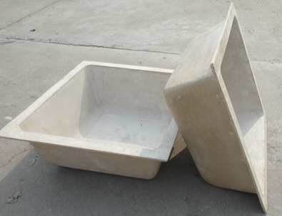

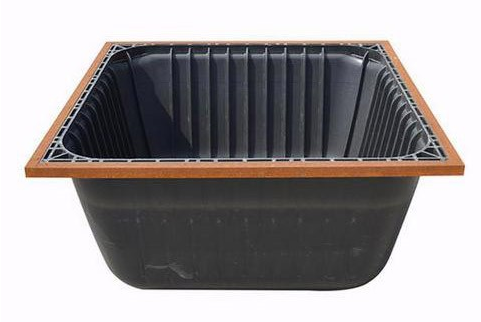

2、模壳
此种产品一般分为可周转的塑料模壳以及免拆的一次性模壳。塑料模壳一般采用注塑工艺,多以租赁的方式来销售。一次性模壳目前市场基本为菱镁材质的二代模壳,属于免拆模壳。
塑料模壳(图片来源于网络)
一次性模壳(图片来源于网络)

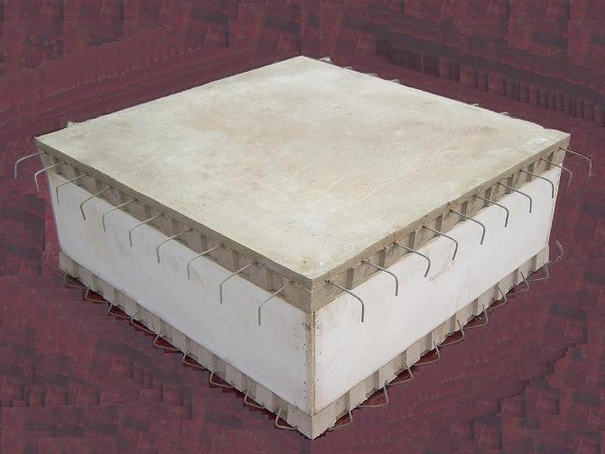

3、叠合箱
一般是由顶板、底板、侧壁三部分现场拼装而成,叠合箱与上面所述的产品不同的地方在于,上面所述产品均不参与结构受力,而叠合箱的顶板与底板均参与结构受力,材质为混凝土,一般强度在C30以上(根据设计要求确定),侧壁一般为轻质材料,如玻璃纤维增强水泥、菱镁材质等。
叠合箱(图片来源于网络)
