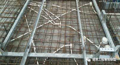

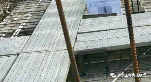

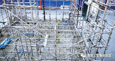

1、钢筋马道
浇筑时避免钢筋踩踏破坏,出现保护层不足,钢筋上翘等问题,保证成型质量。

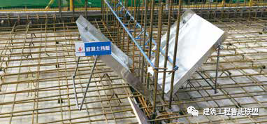

3、砼高低标号拦截
避免梁低标号混凝土浇筑至高标号要求的墙、柱构件部位,造成强度不足。

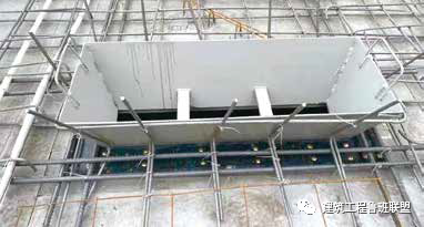

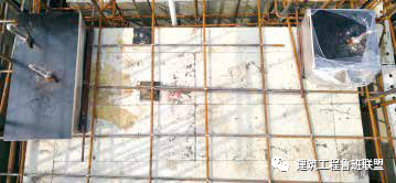

4、定型化降板
定型化加工、安装方便,成型质量好,可多次重复利用。

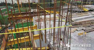

6、浇筑挡板
避免板低标号混凝土浇筑至高标号要求的墙、柱构件部位,造成强度不足。

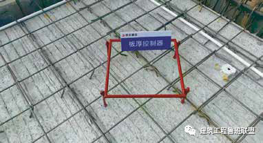

7、成品板厚控制器
布置方便,成本较低,楼板厚度控制效果较好。

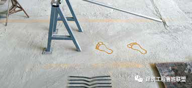

10、加强振捣点位标识
振捣点位标识,提前布置下棒通道,关键部位加强振捣,保证混凝土密实。

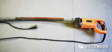

11、小型手提式振动棒
对下挂梁、下挂板等下截面小,振捣困难部位进行,强化振捣,保证密实。

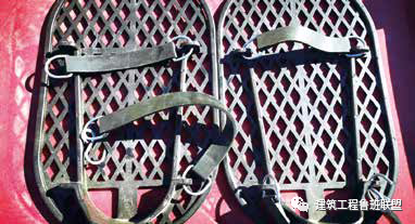

12、混凝土收面鞋
方便工人操作面上行走,提高收面效率。

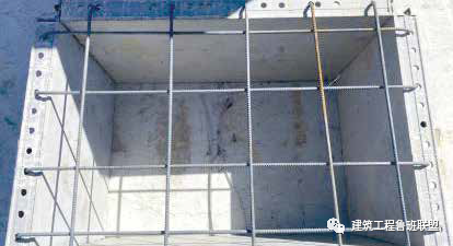

16、风井防护网片
加工车间集中加工,有效防护作业面高坠风险。

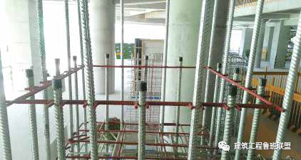

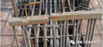

20、柱定位箍
有效避免竖向柱筋偏位,保护层偏差,箍筋绑扎、模板施工跟便捷。

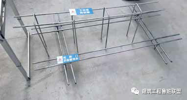

23、空调板标准部品
集中加工定位绑扎,利用钢筋头作为支撑脚,避免负弯矩钢筋踩踏变形,保护层偏差。

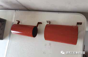

25、带耳穿梁套管
避免套管重复定位、标准层标高定位不统一,确保质量、提高观感。

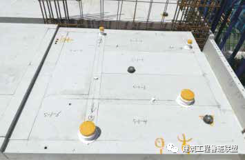

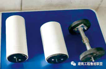

27、组合套管
组合式套管一次预埋到位,确保套管预埋准确,有效防止渗漏,减少后期封堵工序。

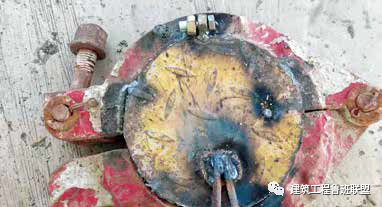

28、钢套管固定器
定型化加工、安装方便,使用效率高,可多次重复利用。

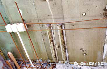

29、墙面暗埋给水管槽
墙面立管暗埋槽预留到位,减少后期配管开槽,提高主体质量,降低人工成本。

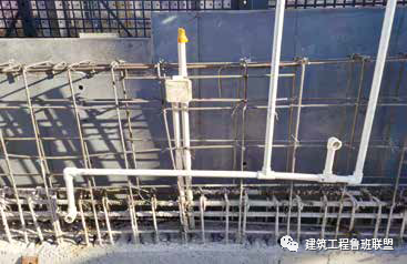

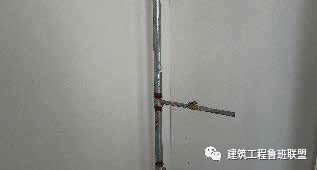

30、墙面给水管暗埋
墙面立管预埋一次到位,减少后期配管及线槽封堵工序,降低人工成本,提高施工效率。

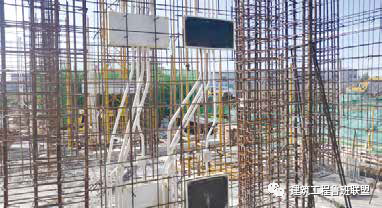

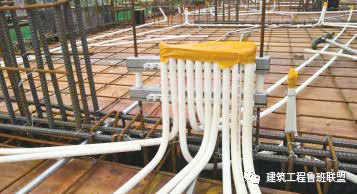

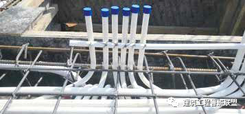

33、布管尺
在配电箱处集中布管时,使用布管尺模具,可精准定位预埋管线,确保进箱体线管排序一致、间距统一。

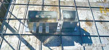

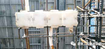

34、成排线盒
成排线盒采用连体线盒,保证线盒间距一致,成型美观。

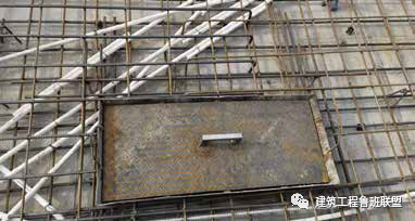

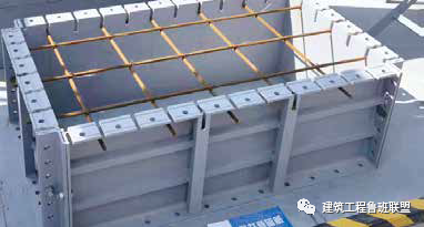

37、桥架洞口钢制模具

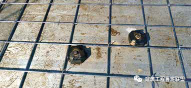

39、铝模定位橡胶块
避免线盒重复定位、标准层定位不统一,确保质量、提高观感。

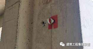

47、拉结点定位标识
脚手架关键节点标识,避免过程中出现误拆,保障架体安全。

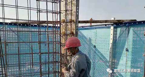

48、爬架预埋件定位埋设
爬架预埋件定位埋设,避免后续出现预埋孔不对位现象。

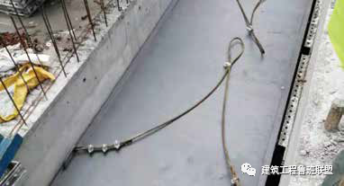

49、临边安全绳
避免作业层临边施工时无可靠安全带挂点而发生高处坠落事故。

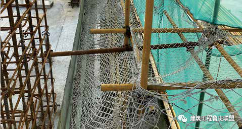

51、操作层层间隔离平网
避免在主楼与架体间距处施工时发生高处坠落事故。

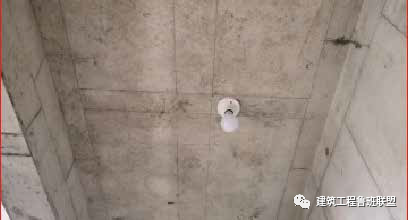

53、临电暗埋
楼层临时照明系统利用永久照明系统,永临结合,管线一次成活。

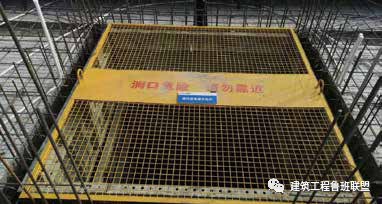

55、预留洞口防护
避免作业人员施工时不注意而发生高处坠落事故。
