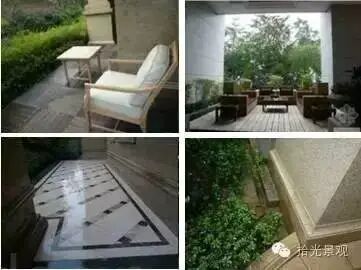

(一)、出入口
出入口,包括小区出入口和入户出入口,产生积水的原因有:
1、  出入口与外围市政没有衔接好,导致标高差异形成倒灌水。一般建筑物底层出入口处应采取措施防止室外地面雨水回流:入口处地坪与室外地面应有高差,并不应小于0.10m。
2、  场地周围未做做足排水坡度,虽有雨水井,仍容易形成路面积水。
3、  铺装基层未夯实,沉降后面层出现凹陷。
针对积水产生的原因提出三点措施:
1、进行有组织排水,系统设计、坡度控制;
2、对填土进行分层回填碾压夯实;
3、做好测量复核,防止出现标高误差。

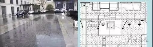

(二)、广场
广场产生积水的原因有:
1、排水井口污泥淤积,排水坡度未设置好;
2、未增设碎石排水层。
针对积水产生的原因,提出三点措施:
1、控制好排水坡度;
2、基础夯实,避免沉降;
3、两种材质铺装交接面的衔接形成有效排水。

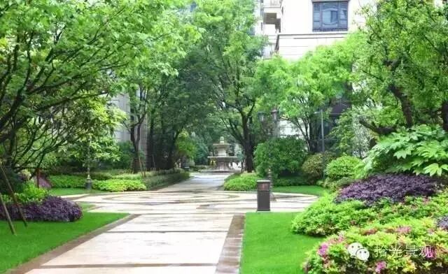

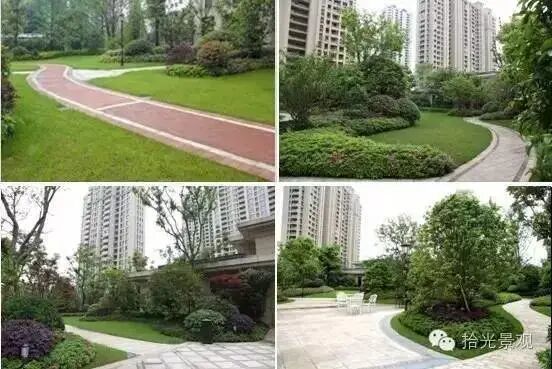

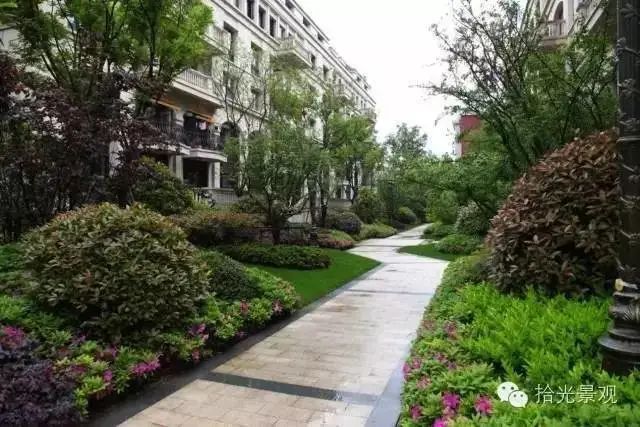

(三)、园路
园路产生积水的原因有:
1、基层出现不均沉降现象,造成积坑,形成积水,严重的造成地下雨水管道的压迫损伤;
2、树叶等堵住雨水收集口,收集口小,影响正常排水;
3、坡度未合理控制。
针对积水产生的原因提出三点措施:
1、采用透水性好的材料;
2、边界采用碎石、卵石衔接的方式;
3、针对不同的园路采取横向、竖向的坡度形成有效排水。
注意点:
1、园路交接面积水要采取横向、竖向不同的坡度排水;
2、铺装材质透水性的选择:风化花岗岩、渗水粘土砖铺地、砂石路面、合成树脂路面等;
3、运用卵石铺设处理雨水径流,即是排除聚集雨水区域,又是便捷的蓄水带。

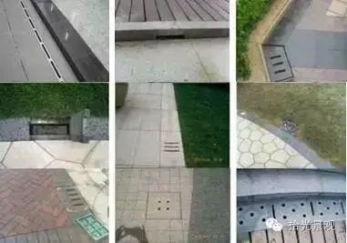

排水口形式——根据不同的铺装材质及形式,采用不同的排水口形式。
注意点:采用形式多样的排水口的同时,注重排水口的厚度防止汽车碾压的措施。

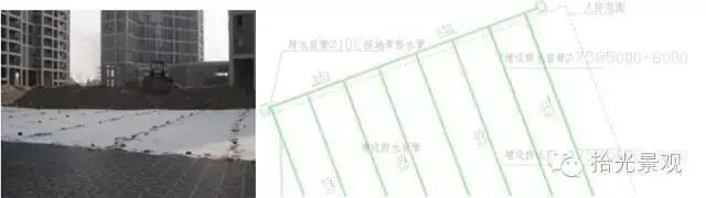

(三)  车库顶板绿地排水
绿化种植项目如果在地库上,由于面积较大,积水若不能及时排除,导致植物长势不好或死亡及增加后期的绿化养护难度。地库顶板的排水形式很多,根据项目实际情况选择可行经济的排水形式。采用排水板或预埋PVC管排水

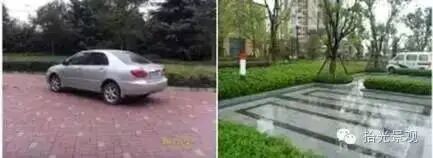

停车位排水

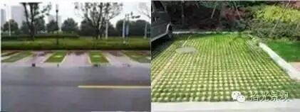

(一)生态停车位
生态停车位产生积水原因:
1、基土未分层夯实,密实度不足,沉降后形成积水;
2、排水盲管未设,排水不畅,植草格草皮破损,种植土被车轮带出,雨天形成局部积水。
针对措施:
1、进行有组织排水系统设计;
2、对填土分层碾压夯实,密实度应达85%以上;
3、设置盲管渗水;
4、在草皮未长成时注意维护,避免车子压坏。
(二)硬装停车位
硬装停车位产生积水的原因:
1、基础未分层夯实,形成面层沉降积水;
2、场地坡度控制不足。
针对措施:
1、进行有组织排水系统设计;
2、对填土进行分层回填碾压夯实;
3、做好测量复核,防止出现标高误差。

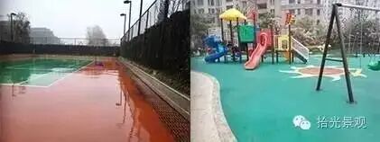

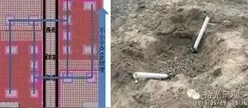

运动场地排水
产生积水的原因有:
1、基层不平整,场地的坡度不足,雨水很难流入四周排水沟;
2、排水口位置未衔接吻合,场地下未设置盲管。
针对措施:
1、基层施工要平整,场地的坡度留足;
2、排水口位置衔接到位;
3、沙子场地尤其要布置盲管
