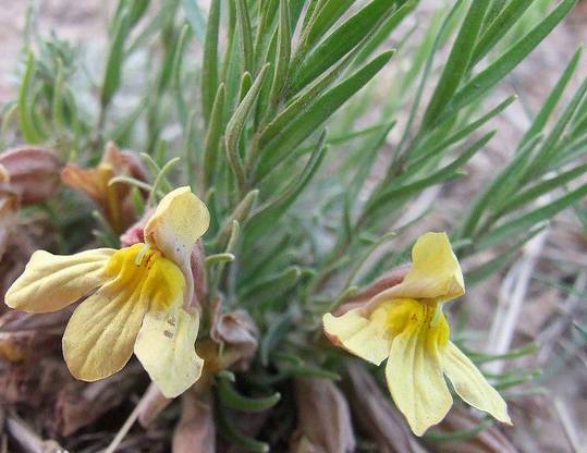

单叶无托冠2唇,蒴果有萼玄参科。

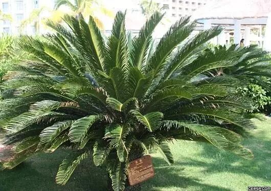

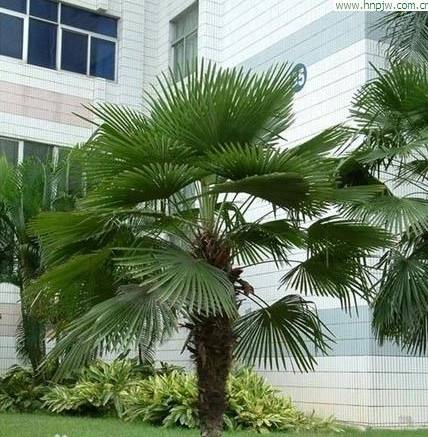

苏铁科
常绿木本棕榈状,树干直立不分枝。
叶片螺旋生干顶,羽状深裂柄宿存。
雌雄异株花单性,大小孢子叶不同。
种子无被核果状,种皮三层多胚乳。

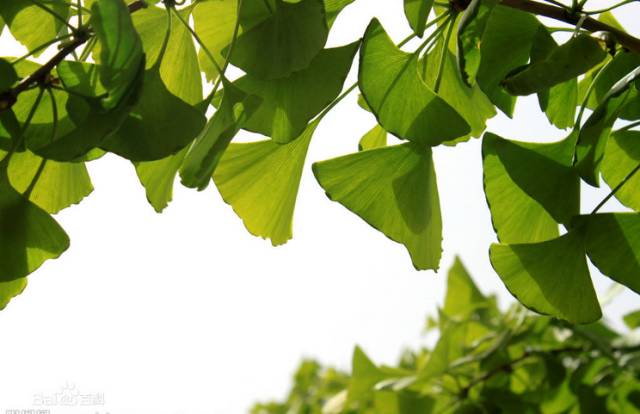

银杏科
单属单种古孑遗,落叶乔木茎直立。
枝分长短叶扇形,长枝互生短簇生。
叶脉平行端二歧,雌雄异株分公母。
雄花具梗葇荑状,雌花长梗端二叉。

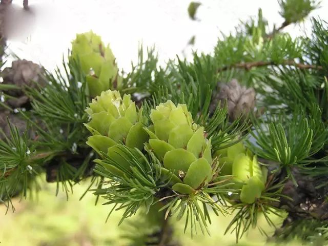

松科
高大乔木稀草本,常有树脂枝轮生。
线形叶扁互或簇,也有235成束。
雌雄同株花单性,裸子代表花球形。
雄蕊螺旋相互生,雌花珠鳞两胚珠。
球果成熟常开裂,种子具翅胚乳多。

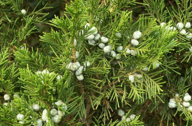

柏科
乔木灌木叶常绿,鳞片针刺叶两型。
雄球花小雄蕊多,苞鳞珠鳞有结合。
球果种子数不定,子叶2枚或更多。
常伴清香易成活,木材枝叶用处多。

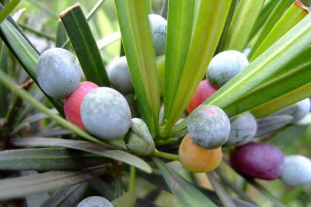

罗汉松科
常绿高大为木本,叶形多变常互生。
雄花穗状生腋顶,雌花具苞独自生。
胚珠倒生12枚,种子包于套被中。
肉质种托有无柄,子叶2枚胚乳丰。
成熟种子挂枝头,恰似念经罗汉僧。

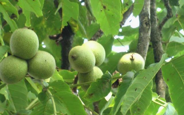

胡桃科
落叶木本叶互生,羽状复叶无托叶。
雌雄同株花不同,雄花下垂葇荑状。
雌花单一或数朵,组成花序种类多。
坚果具翅或包被,皆由苞片发育来。

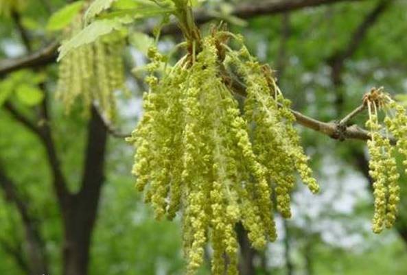

桦木科
落叶木本叶互生,托叶早落花单性。
雌雄同株花不同,雄花下垂葇荑状。
雌花花序圆柱状,聚伞花序集聚成。
坚果具翅或无翅,种子1枚无胚乳。

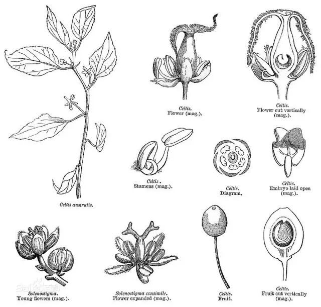

榆科
落叶木本叶互生,叶不对称有锯齿。
叶脉羽状或3出,托叶早落花小型。
雌雄同株不同花,子房上位2心皮。5啊
翅果核果小坚果,通常有翅如铜钱。

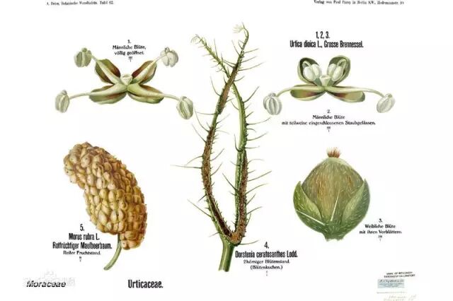

桑科
植物通常含乳汁,托叶早落花小型。
单性同株或异株,花序密集总类多。
葇荑头状圆锥状,隐头花序无花果。
果实发育连花序,桑椹复果最常见。
荨麻科
草本通常具螯毛,茎具纤维供纺织。
单叶对生或互生,常常左右不对称。
绿色小花为单性,雌雄同株或异株。
叶脉通常为三出,果实瘦果或核果。

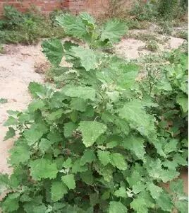

藜科
草本稀为小灌木,单叶互生偶对生。
花小两性无托叶,单性菠菜不同株。
花被通常为绿色,果期出现附属物。
子房上位1胚珠,果实通常为胞果。

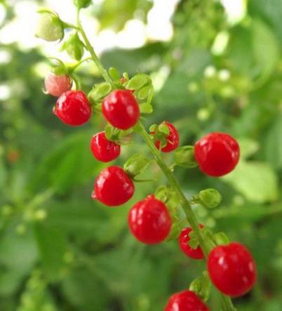

苋科
草本直立或伏卧,单叶互生或对生。
花小两性稀单性,色彩多样供栽培。
花序密集聚伞状,再集穗状或圆锥。
苞片花被干膜质,雄蕊与被成对生。
子房上位仅1室,胞果包于花被中。

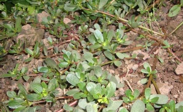

马齿苋科
草本通常为肉质,单叶互生或对生。
托叶膜质或缺如,两性花冠多整齐。
萼片2枚或为5,花瓣45稀多数。
雄蕊通常4-8,子房1室胚珠多。
蒴果接近干膜质,盖裂瓣裂稀不裂。

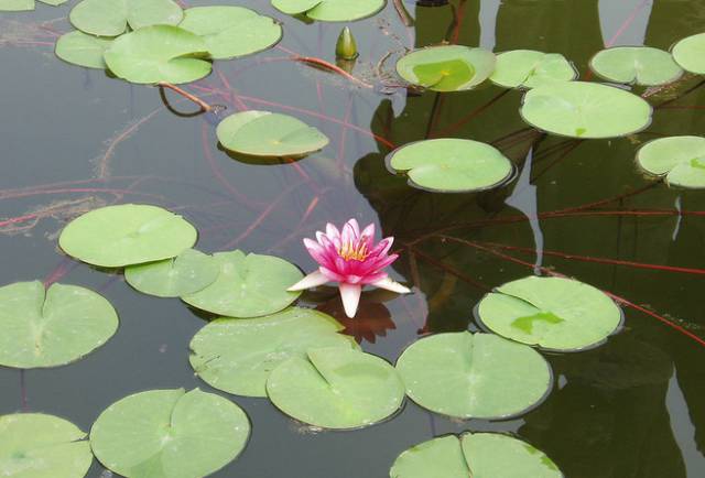

睡莲科
水生草本出淤泥,茎叶出水或漂浮。
多有肥厚地下茎,单叶互生具长柄。
叶片盾形或心形,单生长梗花两性。
辐射对称3基数,花被鲜艳香非常。
雄蕊多数围子房,果实生于花托上。

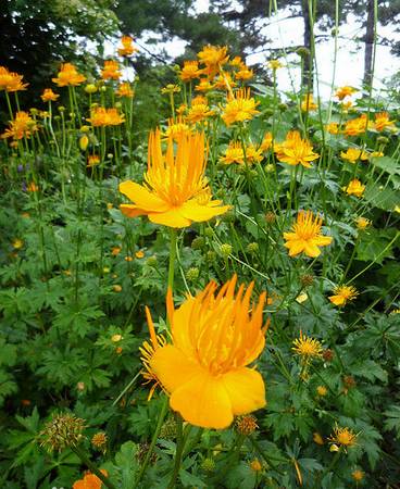

毛茛科
多数草本无托叶,单叶分裂或复叶。
基生互生稀对生,花被原始偶有距。
5数花被雄蕊多,分离雌蕊多心皮。
子房上位胚珠多,聚合蓇葖或痩果。

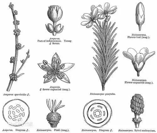

木兰科
木本植物叶互生,枝上托叶留环痕。
花被一般不分化,柱状花托雌雄多。
花被分离3基数,螺旋排列原始性,
子房上位心皮离,果实常为聚合果。

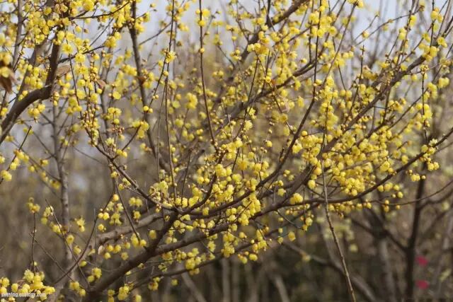

腊梅科
木本单叶具短柄,对生全缘无托叶。
单生辐射花两性,蜡质花朵味芳香。
花被多数为同形,数轮排列覆瓦状。
生于壶形花托外,雄蕊5-30枚。
子房上位仅1室,瘦果包于花托内。

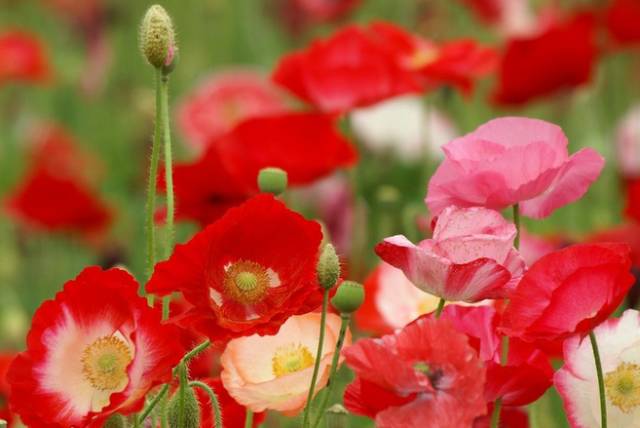

罂粟科
多数草本有乳汁,单叶互生无托叶。
萼片2枚早脱落,花瓣4枚雄蕊多。
部分种类两侧对,花瓣往往还有距。
侧膜胎座两心皮,合生子房成蒴果。

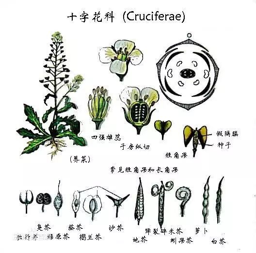

十字花科
蔬菜多由本科生,单叶基生或茎生。
总状花序花两性,十字花冠4基数。
雄蕊四强共六枚,2皮1室膜隔离。
子房上位为角果,侧膜胎座长短果。

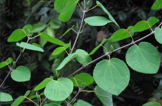

雄花簇生具花梗,雄蕊离生4-10。
子房扁平2心皮,化作具翅小坚果。

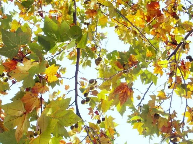

悬铃木科
落叶乔木有星毛,树皮苍白大片脱。
冬芽包于叶柄下,直到早春随风落。
长柄互生叶掌裂,雄雌花序不同枝。
聚合坚果为球形,枝头摇曳如悬铃。
一美二英三法国,数球种类即分明。

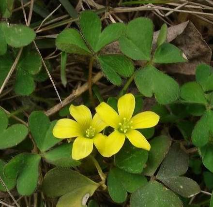

酢浆草科
草本常有地下茎,三出复叶如心形。
辐射整齐花两性,萼片5枚覆瓦状。
花瓣同数雄蕊10,5皮5室房上位。
蒴果浆果最常见,绿化栽培作草皮。

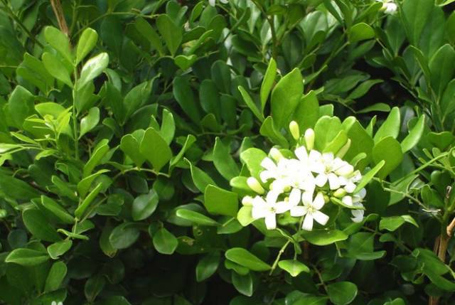

芸香科
木本植物常有刺,单身复叶或复叶。
叶片常有透明点,内有油质味独特。
花冠辐射相对称,花瓣离生雄蕊多。
子房上位有花盘,柑果蓇葖或蒴果。

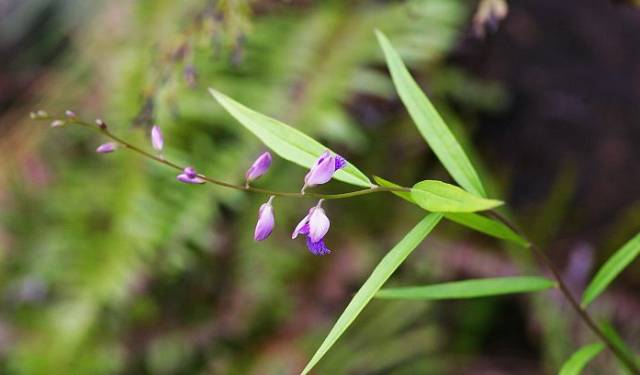

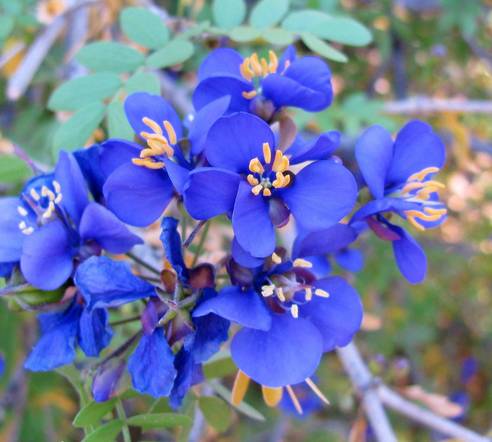

远志科
草本全缘叶互生,偶尔对生或缺如。
两侧对称花完全,具有苞片小苞片。
萼片5枚不等长,花瓣如同蝶形花。
龙骨花瓣仅一枚,其它狭小如鳞片。
雄蕊8枚丝连鞘,子房上位鞘中包。

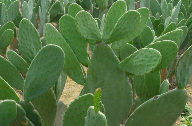

仙人掌科
多年草本茎肉质,叶片退化变为刺。
花冠辐射或两侧,花萼花冠数目多。
雄蕊多数生花喉,子房上位胚珠多。
花柱合生柱头裂,肉质浆果不常见。
本生沙漠干旱区,本地栽培为观赏。

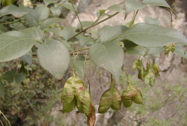

卫矛科
乔木灌木或藤本,单叶对生也互生。
托叶小形常早落,淡绿花被常两性。
辐射对称偶单生,聚伞圆锥顶腋生。
萼片花瓣4-5,雄蕊互生且同数。
子房上位45室,核果蒴果偶有翅。

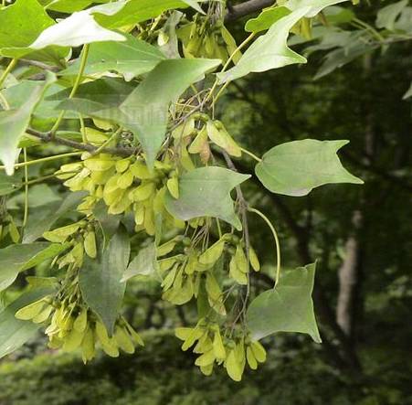

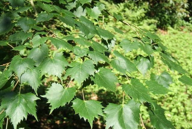

槭树科
落叶木本无托叶,叶片3裂或掌裂。
雌雄同株同花生,也可异株为单性。
花冠整齐黄绿色,萼片花冠4-5。
雄蕊通常为8枚,柱头2裂房上位。
2室子房成分果,具翅坚果好定科。

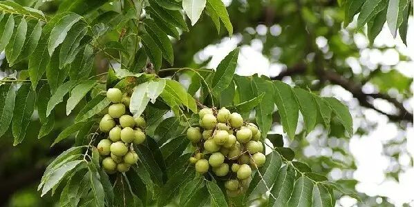

无患子科
木本多为羽状叶,小叶全缘或齿缺。
花小两性无托叶,各式花序顶腋生。
萼片分离4-6,花瓣同数偶没有。
基部内侧有附属,雄蕊8枚连基部。
23心皮房上位,龙眼荔枝属此类。

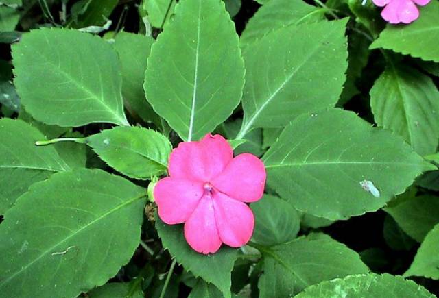

凤仙花科
肉质草本节膨大,左右对称两性花。
单个数朵生叶腋,花冠色素染指甲。
花萼如瓣有3片,基部有距可分辨。
花瓣5枚分旗翼,唇瓣有距样式奇。
雄蕊5枚花丝短,子房上位果长圆。
蒴果室背常开裂,种籽弹出性子急。

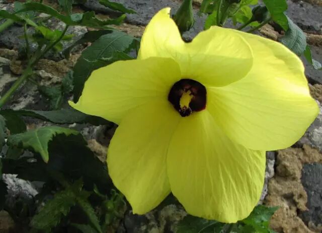

锦葵科
单叶互生叶掌裂,常被星毛2托叶。
辐射对称花两性,单生簇生或集聚。
常有总苞称副萼,萼片5枚基合生。
单体雄蕊房上位,中轴胎座心皮多。
蒴果分果或浆果,折叠子叶号分别。

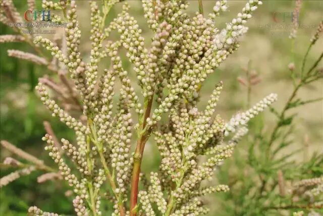

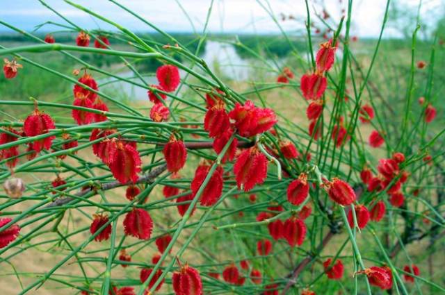

柽柳科
互生叶小如鳞片,穗状花序较明显。
萼片花瓣45数,雄蕊互生于花瓣。
雌蕊1室房上位,花柱离生常3枚。
蒴果1室不完全,种子先端有毛被。
生长环境耐干旱,西北沙地最常见。

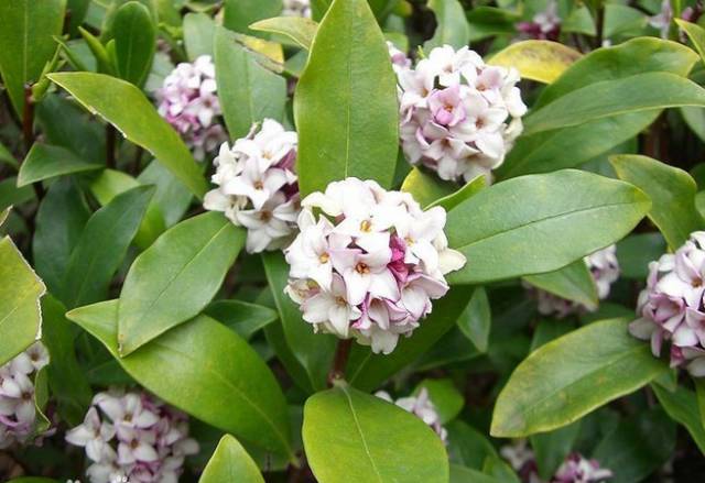

瑞香科
单叶全缘为木本,偶为草本茎强韧。
花序头状或总状,花冠辐射而对称。
花萼下位花冠状,花冠退化如鳞片。
雄蕊花丝不明显,着生萼管排两列。
子房上位12室,内生胚珠各1枚。
花萼如管味奇香,本科植物最相像。

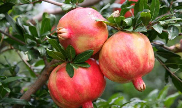

安石榴科
落叶木本叶对生,偶尔簇生无托叶。
两性花瓣5-7,宿存萼筒裂片同。
子房下位雄蕊多,各室排列为中轴。
果实将熟不同初,子房外升内轮降。
下面心皮具中轴,上层心皮化侧膜。
浆果肥厚种子多,种皮肉质为水果。

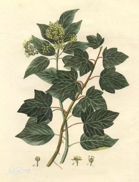

五加科
草本木本常具刺,托叶贴柄连成鞘。
伞形花序或头状,辐射对称花较小。
花序最外有总苞,萼小花瓣顶成帽。
雄蕊与之成整倍,花盘肉质房下位。
胚珠倒生有多室,果实浆果状核果。

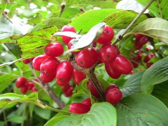

山茱萸科
木本单叶常对生,辐射对称花两性。
排列各式花序形,常具苞片花瓣形。
花萼裂片4-5,花瓣分离同雄蕊。
雌蕊心皮2-4,子房下位花柱1。
果实核果或浆果,种子胚小胚乳多。

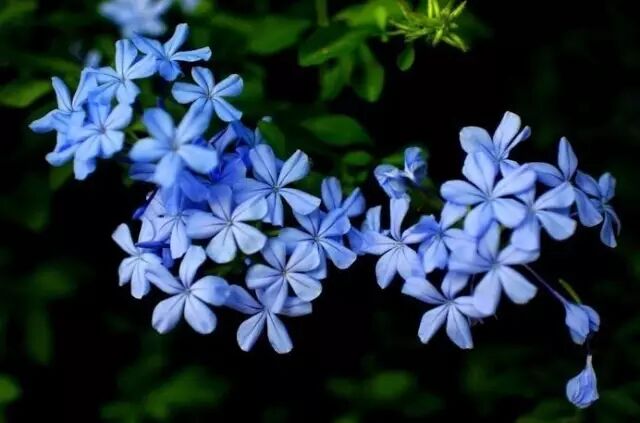

蓝雪科
多年草本灌木小,单叶互生托叶少。
花在花序一侧生,两性花常辐射称。
筒状花萼有裂棱,膜质着色好分别。
雄蕊5枚花对生,子房上位1室存。
蒴果常包宿萼内,种子一粒生盐碱。

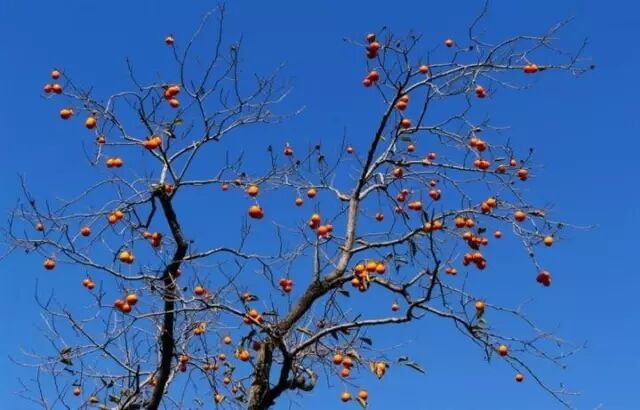

柿树科
单叶全缘常互生,雌雄常异花单性。
宿存花萼果期大,花冠旋转3-7。
雄蕊基生倍数生,子房上位有多室。
浆果种子有薄皮,柿与君迁味道鲜。

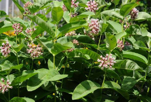

萝藦科
草本藤本常攀援,块根肉质乳汁粘。
单叶全缘脉羽状,聚伞花序成伞状。
花冠合瓣檐5裂,雌雄粘生合蕊柱。
子房上位2心皮,侧膜胎座蓇葖果。

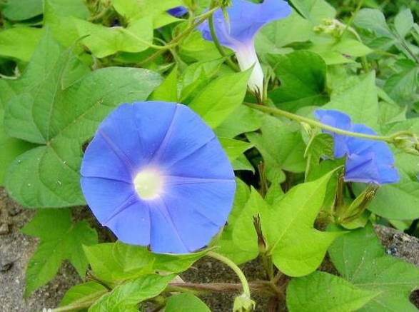

旋花科
缠绕匍匐草质藤,常有乳汁叶互生。
叶形多样花生腋,梗细常有2苞片。
冠生雄蕊有5枚,漏斗花冠相互生。
中轴胎座两胚珠,子房上位蒴果成。

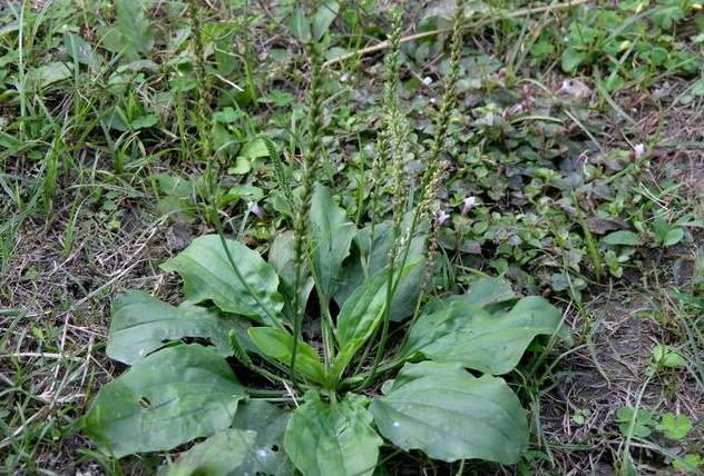

车前科
草本单叶常基生,基部呈鞘脉近平。
穗状花序有两性,花冠膜质花小型。
雄蕊4枚冠筒内,子房上位蒴果坐。
全草是宝药效好,叶似辐条容易找。

棕榈科
木本茎直主干明,叶基宿存常抱茎。
鞘片纤维用处广,棕垫棕绳与棕箱。
叶似圆扁簇生顶,掌状分裂皱褶长。
花序常为圆锥状,花小整齐性难分。
6片花被6雄蕊,两轮排列单雌蕊。
子房上位多3室,浆果核果长圆状。

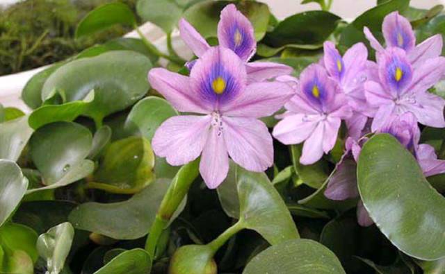

雨久花科
多年草本水边生,根状茎粗或横走。
地上茎短叶鞘包,辐射对称花两性。
6片花被覆瓦状,6枚雄蕊缺或退。
雌蕊1枚房上位,3室中轴1侧膜。
果实有分蒴和胞,常见凤眼鸭舌草。

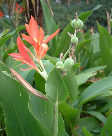

美人蕉科
粗大芽本多年生,根茎块状叶大型。
羽状叶脉中脉起,鞘状抱茎无叶舌。
两性花艳不整齐,两轮花被共6枚。
6枚雄蕊如花瓣,也生两轮有重瓣。
子房下位有3室,蒴果具疣种细微。
