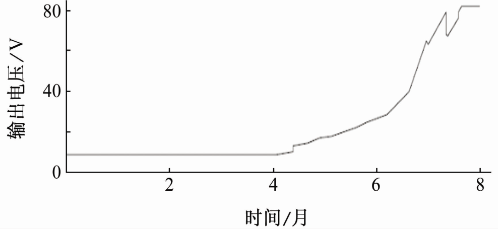

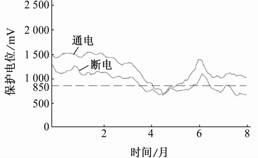

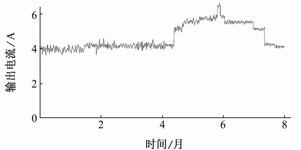

成品油库区5套阴极保护系统都采用恒电流运行模式。以其中的CP-02阴极保护系统为例,其恒电位仪的输出参数随时间的变化关系如图1所示,阴极保护电位如图2所示。

恒电位仪的输出参数在建成投产的4个月之内运行良好,通电点的阴极保护电位(相对于铜/硫酸铜参比电极)也能满足GB/T 21448-2017《埋地钢质管道阴极保护技术规范》负于-850mV的要求,投产4个月之后,恒电位仪的输出参数开始升高,一些系统恒电位仪的输出电压甚至达到了额定输出电压。
对于改造的油气站场,部分管道的防腐蚀层已经劣化,在阴极保护系统运行过程中,应适当提高保护电位或通过测量断电电位调整阴极保护状态,避免管线由于绝缘防腐蚀层劣化导致腐蚀穿孔。由于阴极保护系统回路电阻升高,为了保证恒电位仪在额定电压下运行,如果提高保护电压,就得调低恒电位仪的输出电流。因此阴极保护范围和效果都会受到影响。

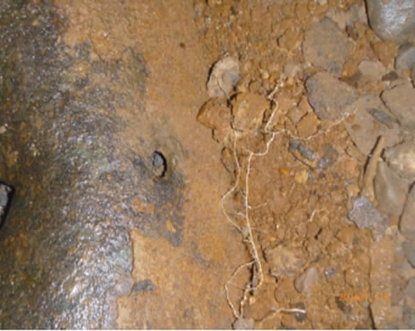

该阴极保护系统采用Φ159 mm×2000 mm的预包装的高硅铸铁阳极。开挖出的钢套管表面已经发生腐蚀,在表层可见厚度为1~2 mm的铁锈层,如图3所示。

2Fe(OH)2继续氧化转变成Fe(OH)3,最终脱水转变成铁锈Fe2O3·xH2O。钢套管上的最终产物Fe2O3·xH2O是一种疏松多孔的物质,在干燥和含有较高硫酸盐的环境中,高硅铸铁阳极表面的保护膜不易形成或易受到损坏,因此其保护性能不佳。在干燥环境中,铁锈增大了钢套管与土壤的接触间隙,导致阳极与土壤的接触电阻增大,尤其当阳极和焦炭层被镀锌铁皮包覆后,水很难进入焦炭层,大大影响焦炭层的导电性能,使阳极接地电阻居高不下,对阴极保护不利。
同时在偏碱性的土壤环境中,阳极发生的反应大多需要氧参与,该反应不产生气体,但土壤中的氯离子得到电子会产生氯气,土壤中产生的氯气与阳极的孔洞并无关系,不存在氯气无法排除的气阻现象。阳极钢套管首先腐蚀消耗,说明阳极内焦炭导电性能良好。

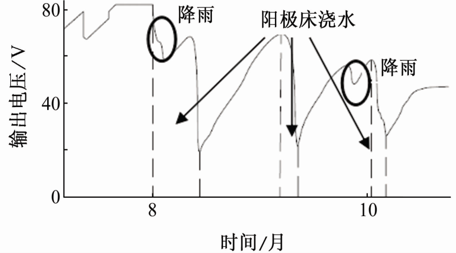

引起阳极接地电阻升高最可能的原因是干燥的地质条件和封闭的预包装铸铁阳极。为了改变土壤的干燥程度,控制阳极地床的接地电阻,从8月份开始对阳极进行浇水降阻,处理后恒电位仪输出电压随时间关系如图4所示。
图4 浇水处理后CP-02阴极保护系统恒电位仪输出电压与时间的关系
水分与多孔的土壤结构相结合,多余的水分可以填补土壤孔隙,增强了土壤的导电性,使阴极保护系统能更好地保护埋地管道裸露的表面。结果表明:刚浇水时,接地电阻明显降低,这是因为给阳极床浇水时,土壤中的水分得以增加,水分与套管接触的同时也降低了阳极接触电阻,保证阳极的电流流通;但阳极接触电阻的降低只能保持较短时间,随着水分的蒸发扩散,阳极与土壤介质之间变得干燥,阳极接地电阻又会迅速升高,因此对浅层地表浇水达不到持续降低接地电阻的效果。
在不同的库区,恒电位仪输出电压超载的现象并不一样。当阳极间隔较小(5~10m)时,恒电位仪输出电压一般不超限,阴极保护电流输出较小,单支阳极的保护范围也较小,阳极消耗反应对土壤中水分的需要量较少。当阳极间隔较大(10~20m)时,单支阳极的保护范围较大,恒电位仪的输出电流也相对较高,这增加了恒电位仪输出电压超限的可能性。
阳极和管道的埋设位置一般位于冻土层以下,库区内深层土壤非常干燥,自然降雨仅能湿润浅层地表,表层土壤电阻率变小,导电性能增强,使部分回路的接地电阻降低,但大多数回路的接地电阻仍然较高,这也说明浅层土壤含水率增加对冻土线以下阳极的接地电阻影响有限。
对于阴极保护系统而言,涂层质量的劣化、土壤参数的改变和辅助阳极的埋深和数量都是影响接地电阻变化的重要因素。土壤参数随季节性降雨而改变,直接影响阳极接地电阻。按现行技术标准GB/T 21448-2017中“在最大的预期保护电流需要量时,地床的接地电阻上的电压降应小于额定输出电压的70%”的要求,及该油库所选恒电位仪(50A/75V)运行参数不能超过52V的限制,降低阳极接地电阻时应考虑恒电位仪电压输出随季节性变化和地质环境变化对阳极接地电阻带来的影响。
