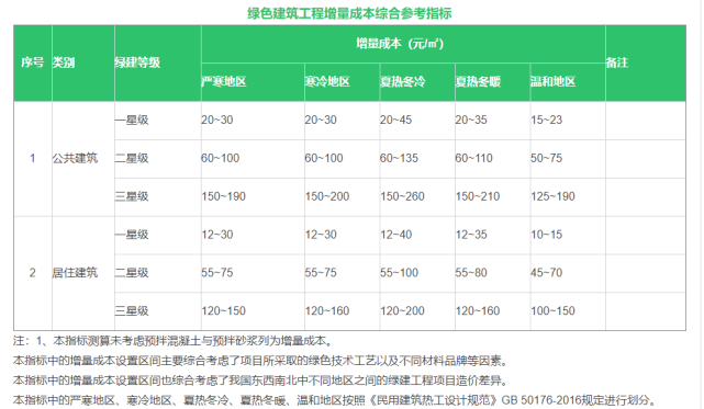

1、绿色建筑增量成本计算方法不明确
绿色建筑增量成本计算目前尚无明确的绿色建筑增量成本计算方法,项目申报单位提出的数据不够专业,尤其是在计算增量成本时没有减去标准值,即标准建筑中采用相应技术的成本。例如,将地源热泵的成本直接算为增量成本而没有减去不采用地源热泵而用常规暖通技术的成本,由此造成计算成本过高,结果以为绿色建筑是高成本建筑。
采用绿色建筑技术不会导致成本大幅度攀升理由有三:
(1)混淆了增量成本与总成本的概念,导致绿色建筑一定会大幅度增加成本的错误认识;
(2)绿色建筑采用不同的技术路线可以使同一评价等级的绿色建筑增量成本产生较大差异,高星级不一定高成本才能达到。个别绿色建筑有绿色建筑技术堆砌的现象,过度绿色而造成不经济,不低碳;
(3)绿色建筑零增量成本、低增量成本技术运用的越来越多,高增量成本的技术使用相对较少,使得绿色建筑增量成本呈下降趋势。
通过绿色建筑经济性分析得知,除极个别绿色建筑项目外,一般绿色建筑项目在5~10年内均能收回绿色技术所带的成本增量。
