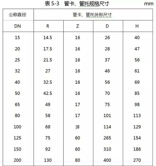

1.2管道支架固定方法不当,安装不牢
1.现象
管道投入使用后,支架松动或变形。
2.原因分析
支架固定方法不对,安装不符合要求;支架埋入深度不够,灌细石混凝土或砂浆时未捣实养护;使用后受外力作用而松动,造成支架不受力。
3.防治措施
(1)固定支架必须按设计规定的位置安装,让管子平稳地敷设在支架横梁上,使每个支架都能受力;在有热位移的管道上,固定支架应在伸缩器预拉伸前固定。
(2)无热位移的吊架吊杆应垂直管道安装,并设花蓝螺栓调节吊杆长度,有热位移的管道吊杆应倾斜安装,其倾斜方向与位移方向相反,倾斜距离按位移值的1/2(△L/2)安装,详见图5-1。
(3)滑动和导向支架不得妨碍管道热膨胀产生的移动,安装位置应从支承面中心向位移反向偏移,其偏移值为位移值的一半,保温层不得妨碍热位移。
(4)沿墙、沿柱或在钢筋混凝土构件上固定支架时,应参照相应的标准图集和规范要求施工。
(5)管道试用后,发现支架安装不符合规定或松动,应修整加固或重新安装。

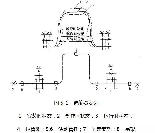

1.3∩型或Ω型伸缩器安装质量缺陷
1.现象
∩型或Ω型伸缩器在使用后,支架倾斜,管道变形,甚至接口漏汽、漏水。
2.原因分析
伸缩器在安装前未作预拉伸,或预拉伸不符合要求;伸缩器制作不合格,或安装位置不当;固定支架安装不牢,间距过大。
3.防治措施
(1)小型门型伸缩器用一根无缝钢管煨成,大型伸缩器用2~3根管煨制,然后焊接成型,焊口放在两个垂直臂的中间点,水平臂上不得有焊口;四个90°弯角的弯曲半径R≥4D(外径),且在平台上保持同一平面。
(2)制作伸缩器的尺寸要准确,平面弯扭偏差不得大于3mm/m,且不得大于10mm,垂直臂偏差不得大于±10mm。
(3)门型伸缩器制作后的椭圆率、弯曲角度、管壁减薄率和折皱不平度的允许偏差值应符合GB50235—97《工业金属管道工程施工及验收规范》4.2节有关规定。
(4)门型伸缩器安装位置必须符合设计规定,并需在两个固定支架之间的管道安装完毕后进行;安装门型伸缩器时须进行预拉伸,输送热介质要冷拉,输送冷介质要冷压。拉伸前须将两端固定支架安牢,冷拉焊口设在距伸缩器弯头弯曲起点2~2.5m直管处,两端的第一个活动支架设在距伸缩器弯头弯曲起点0.5~1.0m处,两端直管与连接管之间留设计补偿值的△L/4,然后用拉管器或千斤顶拉伸,使管子与伸缩器接口对齐后焊接牢固,拉伸方法如图5-2所示。
(5)伸缩器安装坡度和坡向应与管道一致,输送液体时,要在伸缩器的最高点设排气阀,最低点设排水阀,输送蒸汽时,应在伸缩器最低点设疏水器。
(6)伸缩器制作安装不符合设计要求时,须拆除后重新制作安装和预拉伸。

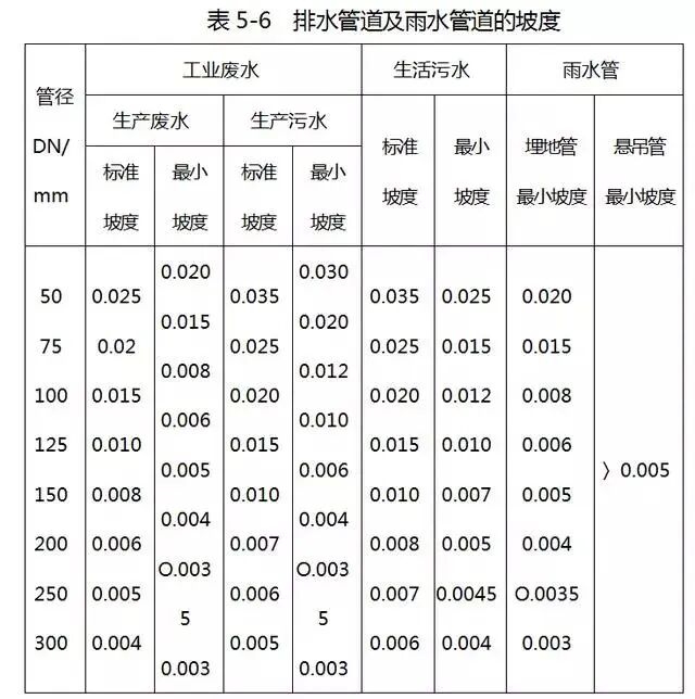

7.室内排水管道安装
7.1排水管排水不畅或堵塞
1.现象
排水系统使用后,排水不畅或堵塞,地漏冒水,地面被淹。
2.原因分析
安装前未彻底清除排水管及零配件内部的杂物和砂粒;排水立管管径偏小,油脂悬浮物粘接管壁;排水横管坡度不均或倒坡;排水管甩口封堵不严或不及时,或冲洗地面时有泥砂等杂物流入地漏和排水管内;接口麻丝、水泥填料和工具落入管内未取出;管道预制时,管件选用不当,局部阻力大;未按规范做灌水、通水及通球试验,或试验不符合要求。
3.防治措施
(1)用木槌敲打管道,使堵塞物松动,用压力水把堵塞物冲出,或打开检查口、清扫口、存水弯、丝堵或地漏,用竹片或钢丝疏通管道,也可用手电钻在堵塞处钻孔,用钢丝疏通后在该处攻丝,用螺钉堵住,必要时更换零件。
(2)安装前应清除管道、管件内泥砂、毛刺及其它杂物。
(3)施工中需及时封严甩口、管口,在立管检查口处设斜插簸箕。
(4)排水横管必须按设计坡度施工,严禁倒坡;横管与横管、横管与立管,立管与横管连接时,必须采用“Y”型斜三通或斜四通,严禁使用正三(四)通;支、吊架间距要正确,安装要紧密牢固。
(5)立管检查口、横管清扫口和排水池地漏的位置、数量、标高设置要符合规范要求。施工中不得将麻丝、水泥填料、工具等丢入管内;生活污水、废水和雨水管优先采用硬聚氯乙烯塑料管。
(6)管道施工完毕,必须按规范要求及时做好灌水、通水和通球试验。

(4)硬聚氯乙烯塑料管与金属支架之间应垫3mm厚软塑料垫块,横支管应按图5-4和表5-3选用管卡固定,支架间距应按设计或施工规范确定。

10.2管道敷设坡度不规范
1.现象
生活、工业污废水在管内流动不畅或堵塞;采暖系统部分环路立管、散热器不热,空调系统冷冻水管(供热管)及回水管倒坡,房间温、湿度达不到设计要求。
2.原因分析
污废水管道倒坡或小于最小坡度,杂物沉淀堵塞管道;生活热水管、空调冷冻水管(供热管)、采暖供热、干、支管坡度小或倒坡,在管道顶端最高处产生气塞,影响介质循环和流动;使少数采暖房间温度和空调温、湿度达不到设计标准;工业蒸汽采暖管坡度小或倒坡,管中凝结水堵塞蒸汽通路,影响蒸汽供应和循环。
3.防治措施
(1)管道均须按设计标高、坡度、坡向安装,严禁出现弯曲、倒坡、“起拱”和“塌腰”现象;如已发生,须拆除,换直管重新安装、
(2)安装室内污、废水管、雨水管时,当设计未明确坡度时,可按表5-6中标准坡度施工;如堵塞,须疏通后,重新调整后装好、
