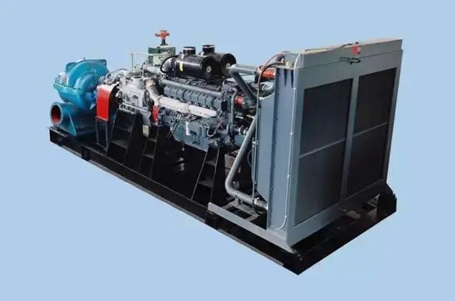

下列场所设置水泵应采取隔振措施:
1) 设置在播音室、录音室、音乐厅等建筑的水泵;
2) 设置在教学楼、科研楼、化验楼、综合楼、办公楼等建筑的水泵;
3) 设置在工业建筑内、邻近居住建筑和公共建筑的独立水泵房内.或者在有人操作管理的工企业集中泵房内的水泵。
水泵隔振包括下列三种形式,并应设立配套装置。
1. 水泵机组隔振
a、水泵机组隔振方式应该采用支承式。当设有惰性块或型钢机座时.隔振元件应设置在隋性块或型钢机座的下方。
b、卧式水泵宜采用橡胶隔振垫,安装在楼层时宜采用多层串联叠合的橡胶隔振垫、橡胶隔振器或阻尼弹簧隔振器。立式水泵宜采用橡胶隔振器。
c、水泵机组隔振元件支承点数量应为偶数,且不少于4个。一台水泵机组各个支承点的隔振元件,其型号、规格、性能应尽可能保持一致。
2. 管道隔振。
a、当水泵基础采用隔振措施时,水泵吸水管和出水管上均应采用管道隔振元件;
b、管道隔振元件应具有隔振和位移补偿双重功能;
c、采用管道隔振时,一般采用以橡胶为原料的可曲挠管道配件:
d、用于生活给水系统的可曲挠橡胶配件宜采用符合饮用水水质标准的原材料和添加剂,不产生有害物质,不危害人体健康;
e、用于水泵出水管的可曲挠橡胶管道配件应按工作压力选用;
f.可曲挠橡胶管道配件应避免与酸碱、油类或有机溶剂等接触。
3. 支架隔振
a、当水泵机组的基础和管道需采取隔振措施时,管道支架应采用弹性支架;
b、弹性支架应具有固定架设管道与隔振的双重功能;
c、支架隔振元件应根据管道的直径、质量、数量、隔振要求和与楼板或地面的距离等因素,来选用弹性支架、弹性托架、弹性吊架;
d、框架式弹性支架的型号应根据隔振要求、水泵机组的转速和水泵机组安装位置确定;
e、弹性支架数量应根据管道质量确定.支架悬挂物体的总质量应不大于支架容许额定荷载量;
f、弹性吊架应均匀布置,安装间距可按下表的规定。
