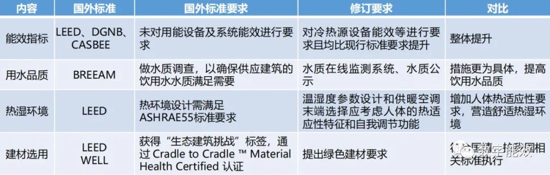

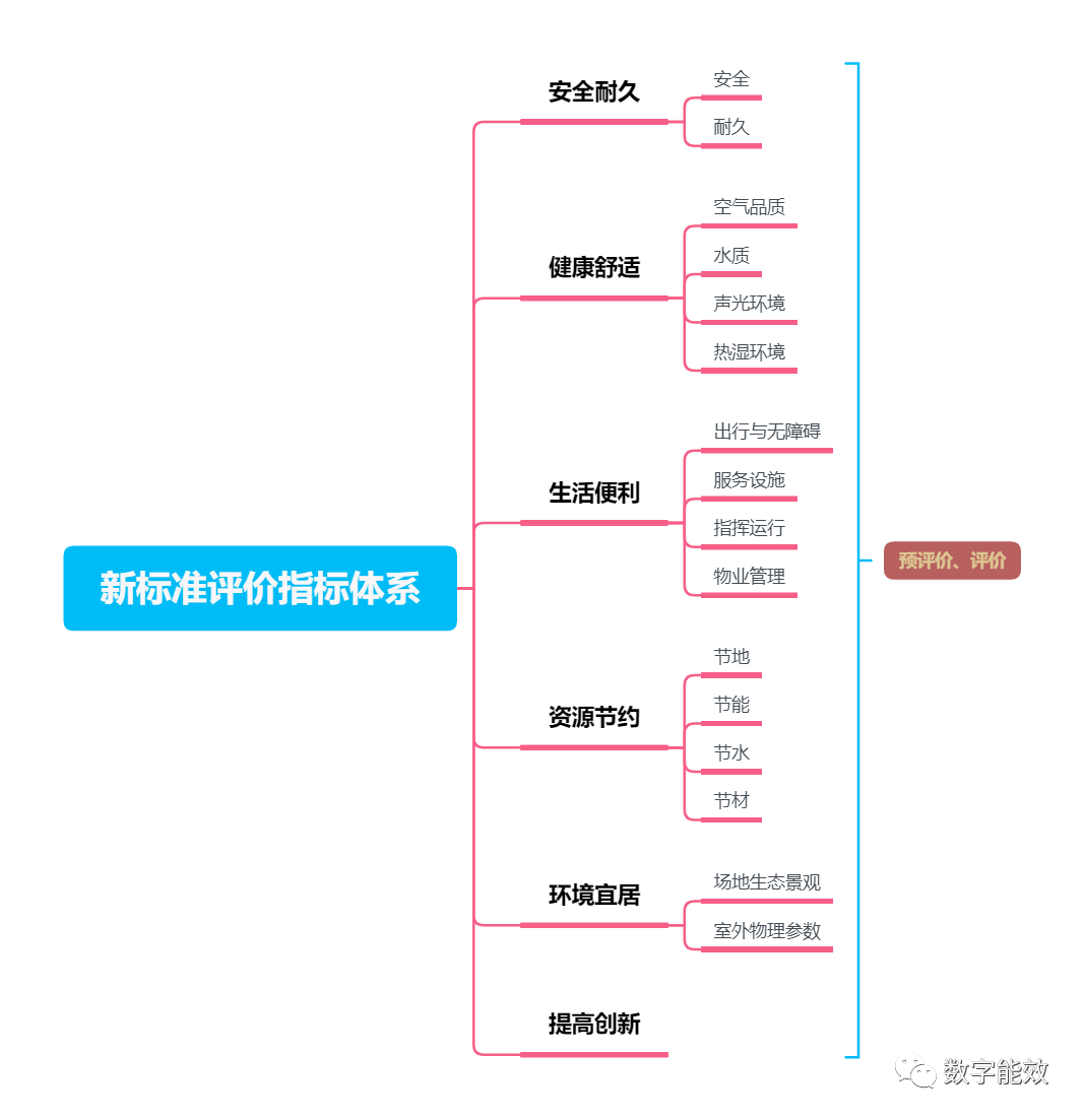

2019版的《绿色建筑评价标准》是当下实行的标准,是一套体现了“以人为本”理念的建筑评价指标体系,主要可以分为“安全耐久、健康舒适、生活便利、资源节约、环境宜居、提高与创新”6大章节。其中“以人为本”这个特点体现在和原有标准的对比之上。相比于14版的标准,将原先的“四节”的4个章节,全部融入到了“资源节约”章节,将原先一些与“人”相关的内容,单独新辟了章节。如“安全、健康、舒适、便利、宜居”等等。
从根本上凸显“以人为本”的宗旨,而且不像老标准各章节对应的专业较为明显,新标准的各章节涉及了不同的专业,各专业都能在不同的章节找到本专业对应的条文,这样的指标体系更加科学、合理。从根本上凸显“以人为本”的宗旨,而且不像老标准各章节对应的专业较为明显,新标准的各章节涉及了不同的专业,各专业都能在不同的章节找到本专业对应的条文,这样的指标体系更加科学、合理。

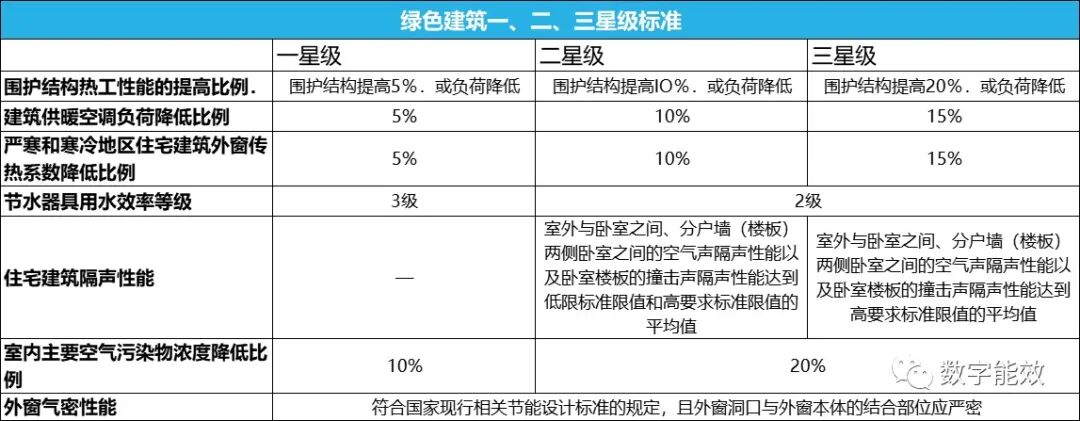

标准将绿色建筑等级划分成了4个等级,即基本级、一星级、二星级、三星级,这样做的考虑主要是和世界其他国家主流的一些绿色建筑评价标准进行接轨。如美国的LEED。英国的BREEAM等等。更加丰富的等级设置,可以让更多的建筑有机会参与到绿色建筑的评定之中,更好地促进绿色建筑大范围的推广。
新增“基本级”,绿色建筑评价条文满足“控制项”的要求即为“基本级”,基本级所有控制项将全部纳入正在编制的39本全文强制性工程规范,预计2025年左右新建建筑将全面达到绿色建筑标准;增加基本级也兼顾了地区发展不平衡和城乡发展不平衡的问题;另外,绿色建筑分为四个等级也是国际主要绿色建筑评价标准的普遍做法,方便绿色建筑领域的国际合作与交流。

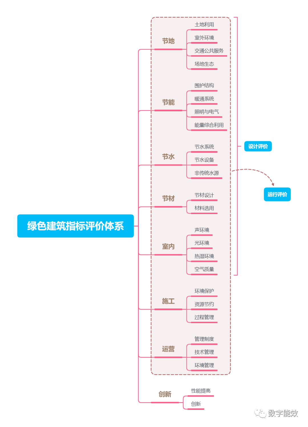

重新设定评价阶段,引导绿色技术落地实施。正常来说绿色建筑的评价应在建设工程竣工后进行,新标准将原先的设计评价改为预评价,即在设计阶段可以依据相关技术内容进行预评价,促进绿色技术措施落地,提高绿色建筑的运行实效。
除了以人为本这个最大的特点,19版标准还注重提升建筑性能,推进绿色建筑高质量发展。前两版《标准》中均未涉及促进人在建筑中的身心健康方面的内容,新《标准》在多个章节中体现安全、健康、适老等性能要求,例如建筑阳台、楼梯、落地窗等设置防坠落措施,适老、适幼技术措施,无障碍设施,室外交流空间,健身条件,宜居的室外环境,室内空气品质提升,水质要求,舒适的室内环境。

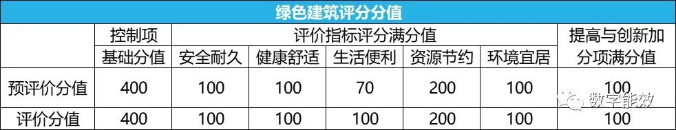

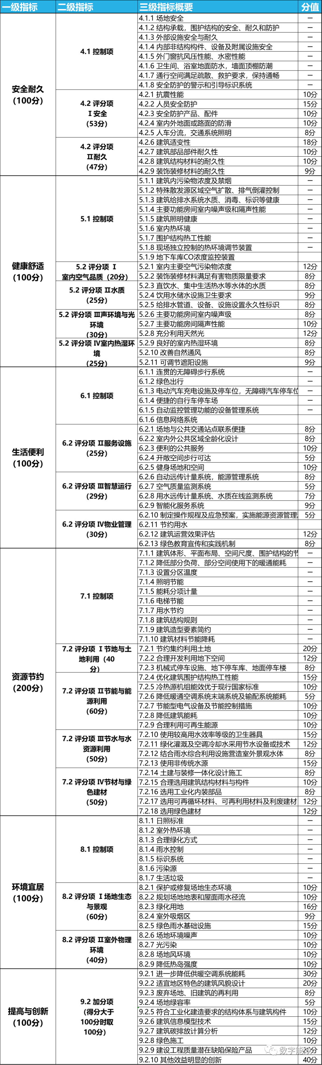

评分分值分析 图片
总得分:Q=(Q0+Q1+Q2+Q3+Q4+Q5+QA)/10
式中:
Q0──控制项基础分值,当满足所有控制项的要求时取400分;
Q1~Q5──分别为评价指标体系5类指标的评分项得分;
QA──提高与创新加分项得分。

2019 版《绿色建筑评价标准》三级子项也可以对应绿色建筑推动方向。最新版标准给予了“资源节约”评分项 200 分,其余细项均100 分,体现出对于资源节约的重视。2020 年《绿色建筑创建行动方案》8 大任务对“资源节约”的倾斜均可以看出,资源节约是我国现阶段推动绿色建筑的主要着力点。
其中资源节约又细分为4个二级项目,分别为节地与土地利用(40分)、节能与能源利用(60 分)、节水与水资源利用(50 分)、节材与绿色建材(50 分),从分数上看,节能与能源利用的重要性更加突出。其中每个二级项目中又分为若干个三级打分子项。根据行业经验判断,每个三级子项可以对应不同的绿色建筑产业方向,行有嘉总结其主要包括装配式建筑、被动式建筑、BIPV/BAPV、建筑节能技术等。

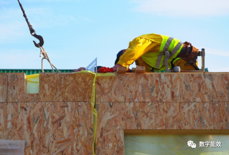

建造方式选择装配式建筑,以及铝模板支护,以实现建造过程的绿色化建造方式选择装配式建筑,以及铝模板支护,以实现建造过程的绿色化。

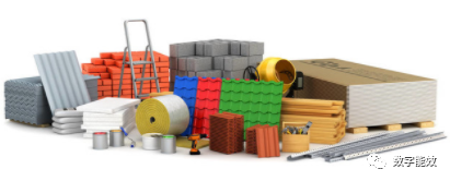

绿色建材
鉴于目前绿色建筑的推广情况来看,在建筑设计中推广采用绿色建材是实现绿色建筑评审的次优选择。绿色建材对生产过程及使用过程均提出较高要求。2016 年 8 月,中国建筑材料联合会在编制《建材工业“十三五”发展指导意见》时,在广泛征求行业内专家和企业代表意见的基础上,提出了绿色建材的定义:绿色建筑材料是指在原料的选用、开采加工、产品制造、产品应用过程中,能够有效利用废弃物,少用天然资源和能源,资源可循环再利用的,不仅性能功能符合建筑物等配臵的要求,而且全生命期内与生态环境和谐,对人类健康无害的建筑材料。
依据住建部系列文件,目前我国将建筑门窗及配件等 51 种产品纳入绿色建材产品认证实施范围,按照《绿色建材产品认证实施方案》要求实施分级认证。绿色建材标识等级依据技术要求和评价结果,由低至高为一星级、二星级和三星级 3 个等级。
