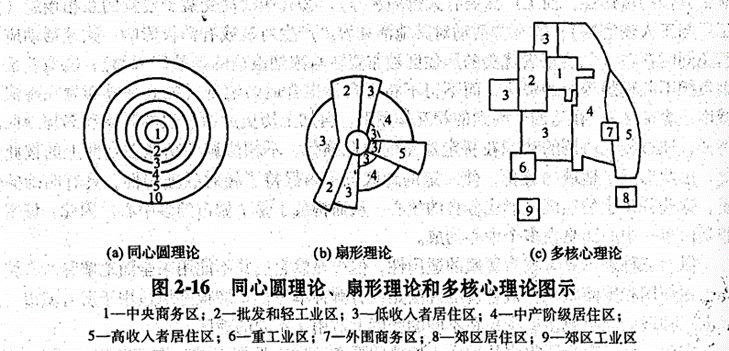

同心圆理论(伯吉斯,1923):城市可以分为五个同心圆的区域,居住的圆形区域是中央商务区,是城市的中心、城市商业、社会活动、市民生活和公共交通的及重点。第二环是过渡区,是中央商务区的外围地区,是衰败了的居住区。第三环是工人居住区,主要是产业工人和低收入的白领居住的集合式楼房、单房住宅或较便宜的住宅所组成。第四环是良好住宅区,以公寓住宅为主。第五环是通勤区。
扇形理论(霍伊特,1939):城市整体而言是圆形的,城市的核心只有一个,交通线路由市中心向外作放射状分布,随着城市人口的增加,城市将沿交通线路向外扩大,某类使用方式的土地从市中心附近开始逐渐向周围移动,由轴状延伸而形成整体的扇形。
多核心理论(哈里斯和乌尔曼,1945):通过相互协调的功能在特定的地点的彼此强化,不想协调的功能在空间上的彼此分离,由此形成了地域的分化,使一定的地区范围内保持了相对的独特性,具有明确的性质,这些分化了的地区又形成各自的核心,从而构成了整个城市的多中心。

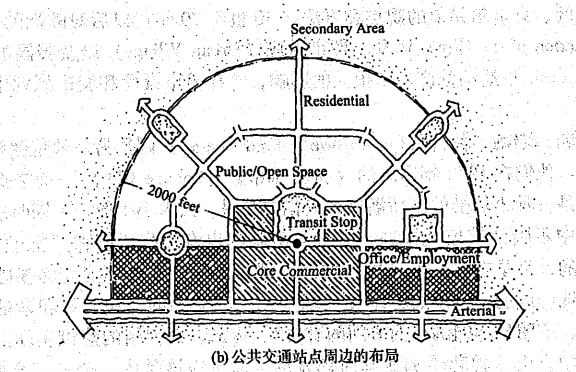

      新都市主义针对美国郊区建设中存在的城市蔓延和对私人小汽车的极度依赖所带来的低效率和浪费问题,提出公交引导开发(TOD)模式:强调要减少机动车的使用量,鼓励使用公共交通,居住区的公共设施和公共活动中心等围绕着公共交通的站点进行布局,使交通设施和公共设施能够相互促进、相辅相成。
TOD模式

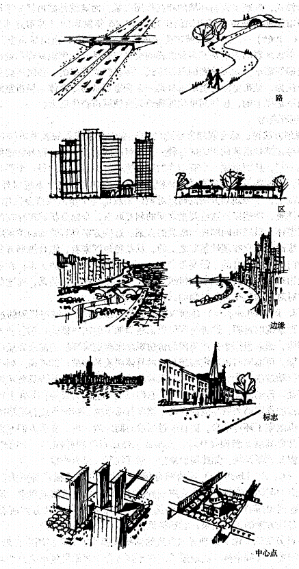

       凯文·林奇对城市意象的研究改变了城市空间组织的传统框架,城市的空间不再是反映在图纸上的物与物之间的关系,也不是现实当中的物质形态的关系,更不是建立在这些关系基础上的美学上的联系,而是人在其中的感受以及在对这些物质空间感知基础上的组合关系,即意象。他提出构成城市意象的五项基本要素是:路径、边缘、地区、节点和地标。
