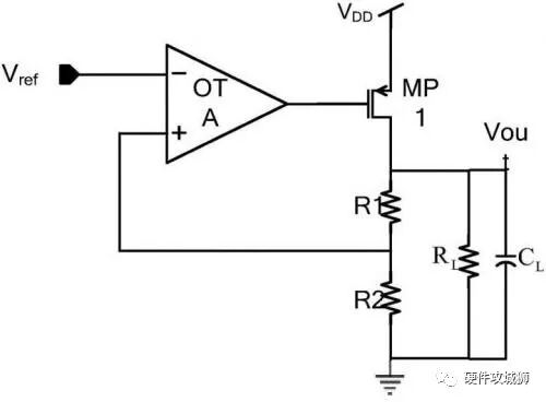

一种逆变器过流保护电路
线性稳压器中常用的限流保护和电流切断保护可应用于开关稳压器。但是根据开关稳压器的特性,这种保护电路的输出不能直接控制开关晶体管,而必须将过流保护的输出转换成脉冲指令来控制调制器来保护开关晶体管。
为了实现过流保护,一般需要在电路中串联一个采样电阻,会影响电源的效率,所以多用于小功率开关稳压器。在大功率开关稳压电源中,考虑到功耗,应尽量避免使用采样电阻。因此,过流保护通常转换为过压和欠压保护。

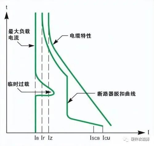

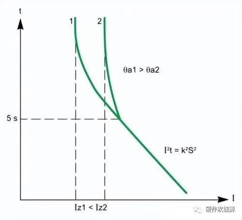

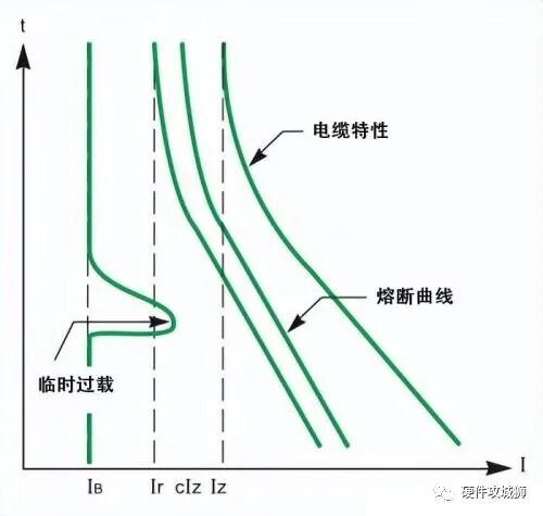

在比电路布线的 I2t 特性给出的时间更短的时间内切断电流,但允许最大负载电流 IB 无限期地流动。
绝缘导体在承载短路电流时的特性,在短路开始后长达 5 秒的时间段内,可大致由以下公式确定:
I2t = k2 S2
这表明产生的允许热量与导体的平方横截面积成正比。
这里:
? t = 短路电流持续时间(秒)
? S = 绝缘导体的横截面积 (mm2)
? I = 短路电流 (A rms)
? k = 绝缘导体常数(k 值在下图中给出)
对于给定的绝缘导体,最大允许电流因环境而异。例如,对于高环境温度(θa1 > θa2),Iz1 小于 Iz2(见下图)。θ 表示“温度”。
过流保护电路
? ISC = 三相短路电流
? ISCB = 额定 3 相,断路器的短路开断电流。
? Ir(或 Irth)[1] = 调节的“标称”电流水平;例如,50 A 标称断路器可以调节为具有保护范围,即类似于 30 A 断路器的常规过电流脱扣水平。

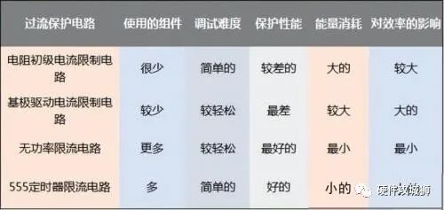

? 几种过流保护方式的比较
下图列举了 4 种 过流保护电路方法:
4 种 过流保护电路方法四、过流保护电路制作

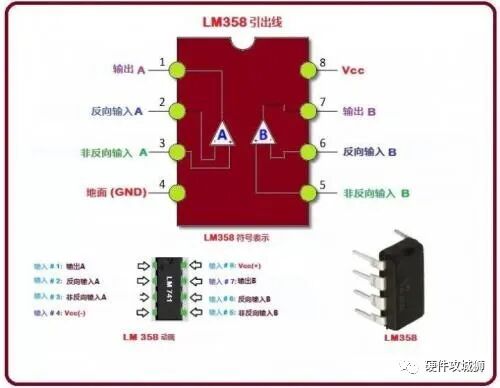

1)LM35运算放大器
这里使用了通用运算放大器LM358,作为驱动单元。在下图中,显示了 LM358 的引脚图。
LM358 运算放大器引脚图

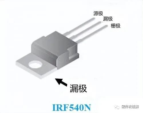

2)RF540N mos管
在本项目中,使用了N 沟道 MOSFET IRF540N,如果负载电流大于 500mA,建议使用合适的 MOSFET 散热器。对于下面这个电路,MOSFET 没有使用散热器。下图是 IRF540N 引脚图 的表示。
RF540N mos管

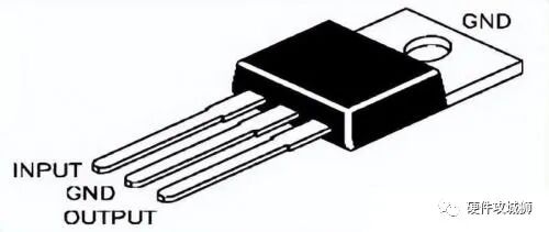

3)LM7809 线性稳压器
为了给运算放大器和电路供电,使用了LM7809 线性稳压器。这是一款具有宽输入电压额定值的 9V 1A 线性稳压器。引脚排列如下图所示:
LM7809 线性稳压器

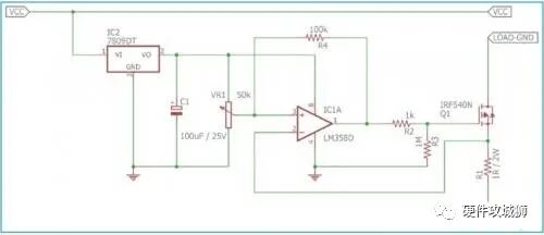

5)过流保护电路比较器
一个简单的过流保护电路可以通过使用运算放大器来感应过流来设计,并根据结果,我们可以驱动 Mosfet 断开/连接负载与电源。相同的电路图很简单,如下图所示:
过流保护电路工作
6)过流保护电路比较器工作原理
从电路图中可以看出,MOSFET IRF540N 用于在正常和过载情况下控制负载为 ON 或 OFF 。但在关闭负载之前,必须检测负载电流。这是通过使用分流电阻 R1来完成的,它是一个 2 瓦额定值的 1 欧姆分流电阻,这种测量电流的方法称为分流电阻电流感应.
在 MOSFET 导通状态期间,负载电流通过 MOSFET 的漏极流向源极,最后通过分流电阻流向 GND。根据负载电流,分流电阻产生的电压降可以使用欧姆定律计算。
因此,我们假设,对于 1A 的电流(负载电流):
分流电阻上的电压降为 1V,因为 V = I x R (V = 1A x 1 Ohm)。
因此,如果将此压降与使用运算放大器的预定义电压进行比较,我们可以检测到过流并改变 MOSFET 的状态以切断负载。
在该电路中,运算放大器 LM358 被配置为比较器。根据原理图,比较器比较两个值。第一个是分流电阻上的压降,另一个是使用可变电阻或电位计 RV1 的预定义电压(参考电压)。RV1 充当分压器。分流电阻上的压降由比较器的反相端检测,并与连接在运算放大器同相端的电压基准进行比较。
因此,如果检测到的电压低于参考电压,比较器将在输出端产生一个接近比较器 VCC 的正电压。但是,如果检测到的电压大于参考电压,比较器将在输出端产生负电源电压(负电源连接到 GND,因此在这种情况下为 0V)。该电压足以打开或关闭 MOSFET。
