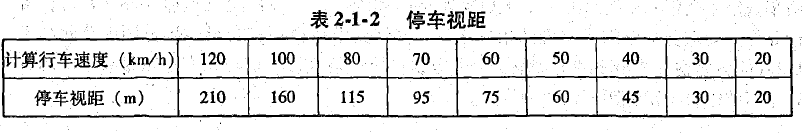

(1)停车视距
1)定义:机动车辆在行进过程中,突然遇到前方路上有行人或路面障碍物,不能绕越,必须及时在障碍物前停车,其保证安全的最短距离。
2)组成:驾驶人员反应时间内车辆行驶的距离、车辆制动距离、车辆在障碍物前面停止的安全距离组成。
重点记忆:(120-210,80-115,60-75)

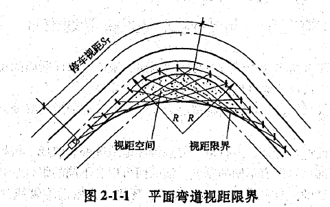

(1)平面弯道视距限界
按照车辆行现轨迹及保证行车安全所需的停车视距,画出驾驶人员所应保证的视线,弯道上诸条视线组合成行车应保证的视线空间,诸视线的包络线即为弯道的视距限界,并由此决定弯道内侧的道路红线位置。
设计时要求在限界内必须清除高于1. 2m 的障碍物,包括高于1. 2m 的灌木和乔木。如果因障碍物难以清除,则应限制行车速度并设置警告标志以保证安全。

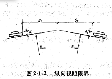

(2) 纵向视距限界
车辆翻越坡顶时,与对面驶来的车辆应保证必要的安全视距约等于两车的停车视距之和。通常用设置竖曲线的方法来保证,并以竖曲线半径来表示纵向视距限界,该竖曲线半径即为凸形竖曲线的最小半径。

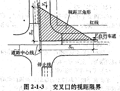

3) 交叉口视距限界
在保证两条相交道路上直行车辆都有安全的停车视距的前提下,还必须保证驾驶人员的视线不受遮挡,由两车的停车视距和视线组成了交叉口视距空间和限界,又称视距三角形,常依此作为确定交叉口红线位置的条件之一。同样要求在视距三角形限界范围内清除高于1. 2m 的障碍物。按最不利的情况,考虑最靠右的一条直行车道与相交道路最靠中间的直行车道的组合确定视距三角形的位置。

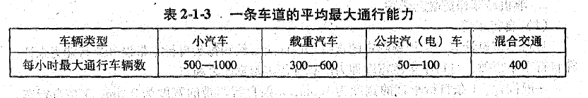

2. 一条车道的通信能力
城市道路一条车道的小汽车理论通行能力为每车道1800 辆/h。
(重点记忆:小汽车和公交车)
靠近中线的车道通行能力最大,右侧同向车道通行能力将依次有所折减,最右侧车道的通行能力最小。假定最靠中线的一条车道为1,则同侧右方向第二条车道通行能力的折减系数为0.80~0.89; 第三条车道的,折减系数为0. 65-0.78 ,第四条为0. 50-0. 65 。
