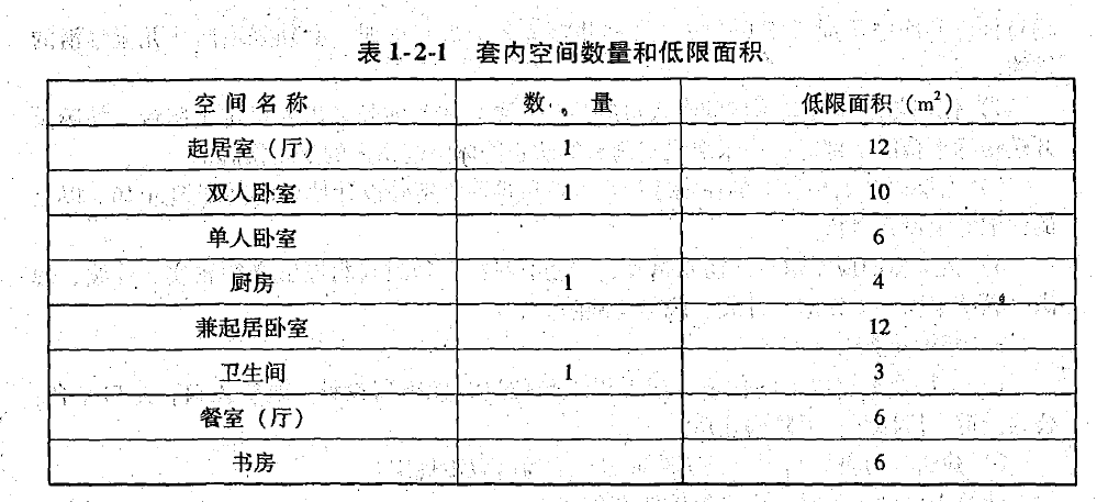

(记忆:起居室:12㎡,双人卧室:10㎡,单人卧室/餐厅/书房 6㎡ 厨房:4㎡  卫生间比厨房更小:3㎡)
