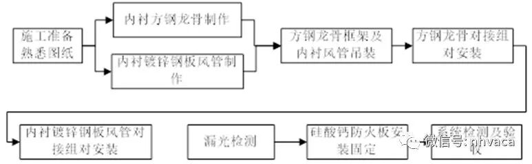

5.1 工艺流程
5.2 操作要点

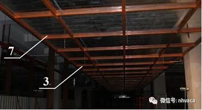

5.3.1防火板风管方钢龙骨的制作安装:

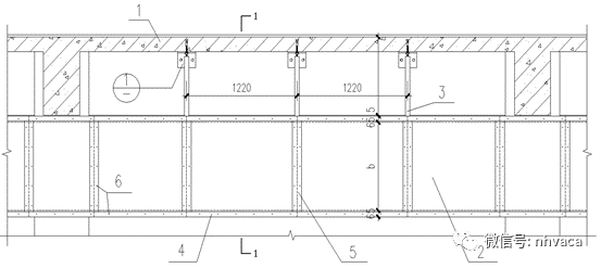

防火板风管方钢龙骨的制作安装参照图参照下图1、图2、图3施工,防火板风管内衬方钢龙骨,作为整个防火板风管的内支撑,其主要采用50X50X3方钢3加工制作而成,方钢龙骨按图纸成“井字格”形式焊接连接,布置间距为1.22*1.22米,方钢龙骨加工制作在现场地面上操作平台进行加工、组对、焊接,通过放线仪、水平尺等检查工具进行找平找正。方钢龙骨制作应按图纸进行施工,以6米为一段,制作顺序为:按先底层平面方钢焊接再竖向方钢焊接;在底层平面方钢焊接时,应先横向方钢龙骨焊接再纵向方钢龙骨焊接的顺序进行,按此顺序沿风管走向依次递进施工,最终完成整条防火板风管内衬方钢龙骨制作。防火板风管中间跨越部分采用辅助C形50×50龙骨进行支撑,并用M4自攻螺钉固定在50×50×3方钢上。四面包封防火板风管立面图(图中 a指风管宽度、b指风管高度。)参见下图5.3.1-1。图中编号注释:1:混凝土楼板、2:12mm厚硅酸钙防火板、3:50×50×3方钢、4:L33×33×0.6轻钢角龙骨、5:-60×0.6扁钢龙骨、6:M4自攻螺钉。

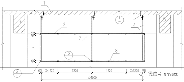

四面包封防火板风管1-1剖面图(图中 a指风管宽度、b指风管高度。)参见下图5.3.1-2。图中编号注释:1:混凝土楼板、2:12mm厚硅酸钙防火板、3:50×50×3方钢、7:1.2mm厚镀锌钢板、8:防火板中跨C形50×50龙骨。

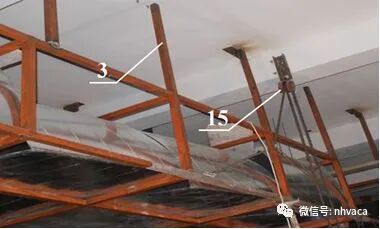

防火板风管方钢龙骨及内衬镀锌钢板现场施工图参见下图5.3.1-3。图中编号注释:3:50×50×3方钢、7:1.2mm厚镀锌钢板。

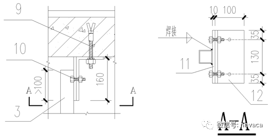

5.3.3 防火板风管支吊架制作
防火板风管支吊架制作参照上图5.3.1-1、图5.3.1-2及下图5.3.3。整个防火板风管的支吊架制作(吊杆与结构板连接节点1大样图)如下图5.3.3:在50×50×3方钢顶部采用与-200×160×10扁钢焊接连接,-200×160×10扁钢在通过2×M12普通C级螺栓与L160×100×10角钢进行连接,L160×100×10角钢通过2×YG1-M12螺栓固定于混凝土楼板上,完成整个防火板风管的支吊架固定。
图5.3.3
图中编号注释:、3:50×50×3方钢、9:2×YG1-M12螺栓、10:2×M12普通C级螺栓、11:-200×160×10扁钢、12:L160×100×10角钢。

防火板风管内衬方钢龙骨框架及内衬镀锌钢板风管吊装采用用电动(手动)葫芦、钢丝绳等工具进行,按加工制作分段进行吊装,吊点设四个角处,四个葫芦同时起吊,将其同步平稳地提升到安装的标高,找正找平后,将方钢龙骨框架的方钢焊接在楼板上的角钢固定点上,同时保证与前一节方钢龙骨框架对齐。进行焊接固定,检查每个焊点是否合格,并保证框架牢固不变形,直至整个方钢龙骨就位完成。
图5.3.4-1
图中编号注释:3:50×50×3方钢、15:吊装手动葫芦。

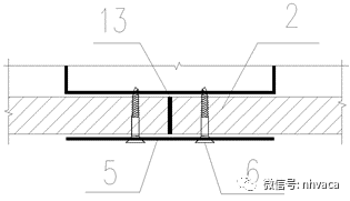

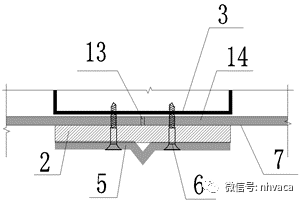

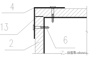

防火板风管内衬方钢龙骨框架安装完成后,进行内衬镀锌钢板风管的对接,调整本节风管和前一节风管对齐对正,并保证对接缝隙均匀紧密平直,如下防火板角部节点2大样图5.3.4-2、防火板平接节点3大样图5.3.4-3、内衬镀锌钢板风管对接节点大样图5.3.4-4,内衬镀锌钢板风管对接口接缝处,需涂防火密封胶13密封。在龙骨50×50×3方钢上面铺设5mm 厚橡胶石棉板(与方钢同宽),同时在石棉板上面贴压筋扁钢-60×0.6扁钢龙骨,内衬镀锌钢板风管对接好后,用M4自攻螺钉将镀锌钢板风管固定在50×50×3方钢龙骨框架纵横向方钢上,两排间距30mm位于风管对接口两侧,间距200mm,横平竖直,最后完成整段风管的安装。
图5.3.4-2
图中编号注释:2:12mm厚硅酸钙防火板、4:L33×33×0.6轻钢角龙骨、6:M4自攻螺钉。13:防火密封胶。
图中编号注释:2:12mm厚硅酸钙防火板、5:-60X0.6扁钢龙骨、6:M4自攻螺钉。13:防火密封胶。
图5.3.4-4
图中编号注释:2:12mm厚硅酸钙防火板、3:50×50×3方钢、5:-60×0.6扁钢龙骨、6:M4自攻螺钉。7:1.2mm厚镀锌钢板、13:防火密封胶、14:5mm厚橡胶石棉板。

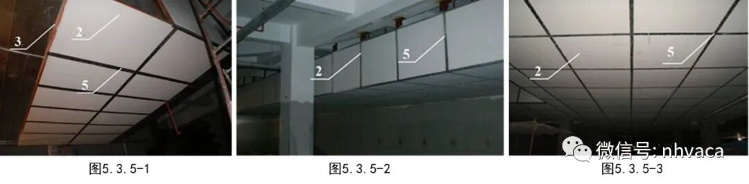

2)硅酸钙防火板安装
硅酸钙防火板采用M4自攻螺钉(间距200mm)沿风管四周固定在50×50×3方钢上,硅酸钙防火板中跨处固定在辅助C形龙骨上,接缝涂防火密封胶后外敷-60×0.6扁钢龙骨(间距1220mm),有中跨辅助C形50×50龙骨支撑上时,间距610mm,在硅酸钙防火板角部接缝处用L33×33×0.6角钢龙骨包封固定。50×50×3方钢吊杆穿硅酸钙防火板处打防火密封胶。外露50×50×3方钢吊杆和铁件做防锈及外表涂薄型防火涂料处理,耐火极限1h。参照防火板包封后板缝压轻钢扁铁现场实例图5.3.5-1、防火板风管施工完成图5.3.5-2及图5.3.5-3。图中编号注释:2:12mm厚硅酸钙防火板、3:50×50×3方钢、5:-60×0.6扁钢龙骨。
