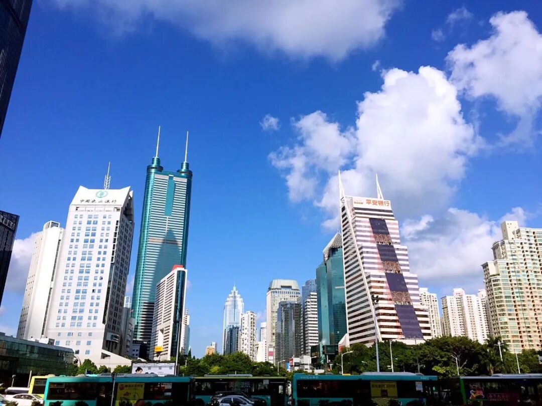

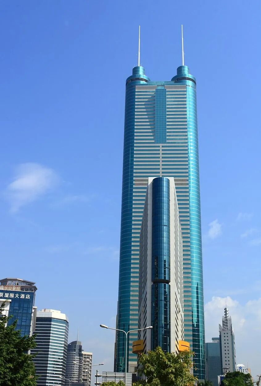

以1990年代深圳的标志性建筑地王大厦(1992-1996)为案例,探索一种以“知识”视角研究中国当代建筑史的方法。探讨地王大厦建设过程和形式结果中“国际性”和“中国性”结合,并在历史脉络中分析建筑师张国言如何调和“中国传统”和“西方现代”两套知识体系,力求在现代超高层建筑设计中表现“中国性”。

中国当代建筑史研究正逐渐摆脱建筑风格史的狭隘视野,开始将建筑生产的过程和机制纳入研究。这与当代建筑史本身的特征有关。由于历史时段距今相对较近,加上以互联网为代表的信息技术的普及,当代建筑史的史料来源更加丰富多样,不仅包括报纸、期刊杂志、书籍、档案等传统媒介,也包括网络资源、历史当事人的口述以及历史写作者的观察等更具有当代性的渠道。这使得当代建筑史研究在关注建筑形式的同时,有更多机会关注建筑的生产过程,从而触及更深刻且复杂的议题。

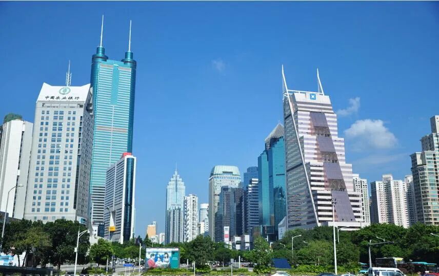

针对当代建筑史研究,李华和葛明基于福柯理论,提出以“知识构成”方法分析建筑事件、人物、作品等背后的生成机制,即通过分析建筑生产的条件、形式、机构、制度、工具、身份、观念、作品等“知识”要素及各要素之间的相互关系考察建筑生产的运行机制。这一方法具有重要启发意义。事实上, 知识要素在当代建筑实践中比以往显得更为重要。当代建筑日新月异,日益复杂,涉及更多的合作和创新,需要一个更庞大的知识网络和更多元的知识主体作为支撑。因此,知识视角应当在中国当代建筑史研究中发挥更重要的作用。

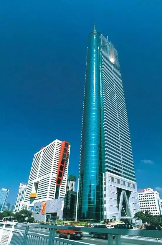

大厦于1992年立项1996年完工。高度达384m,共69层。建成时是亚洲最高楼,2011 年之前一直是深圳最高楼。同时,地王大厦还具有特殊的时代意义和政治象征意义。1980 年代末,中国的经济发展暂时放缓,社会不稳定因素迅速增加。1992 年初,邓小平同志视察深圳、珠海等经济特区,表达了中央政府坚定支持改革开放的决心,改革开放由此进入一个新阶段。除了住房、国企、金融体系改革等一系列重要改革措施外,1990 年代的对外开放程度也大幅加强,外资和外商大量涌入中国。深圳也在 1990 年代初提出了“二次创业”口号,强调扩大开放,调整产业结构,发展高新技术产业、高端服务业、金融业,将深圳建成现代化、国际化的大都市。

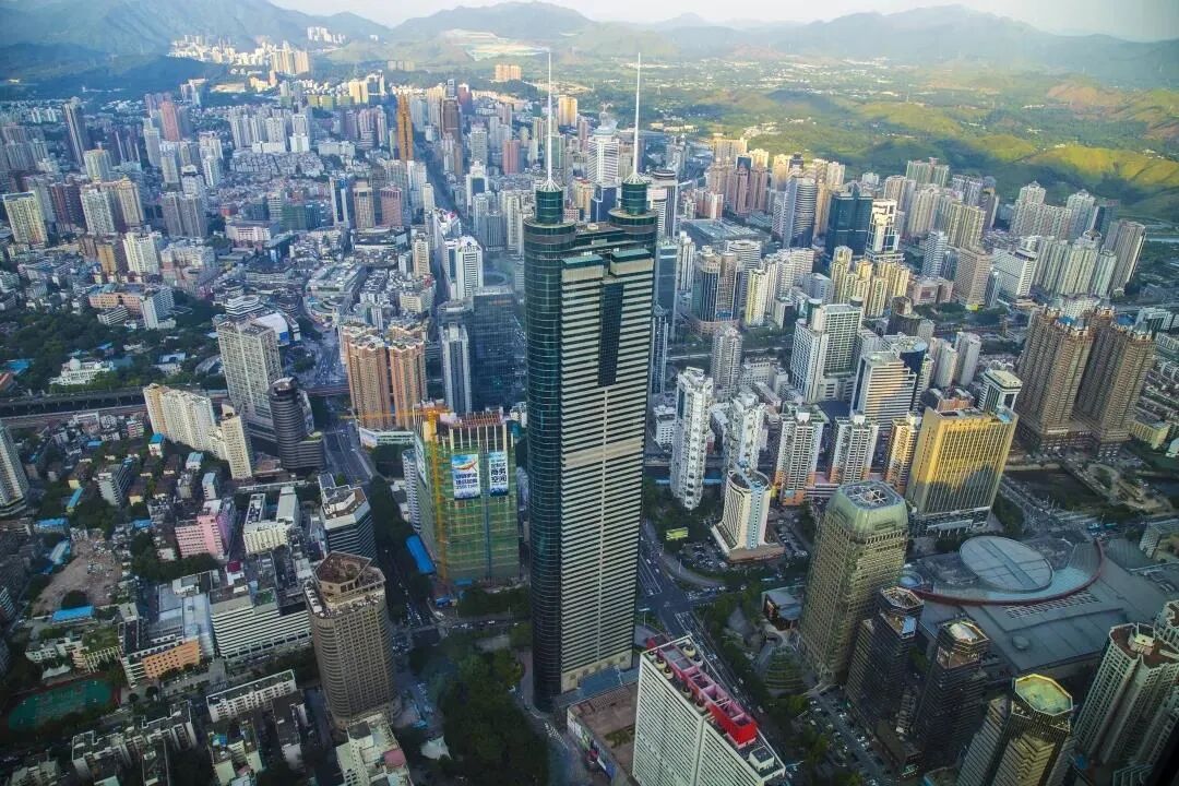

地王大厦是一个包括3部分功能的综合体:办公(东侧塔楼)、 公寓(西侧板楼)和商场(中间裙房)。设计中的一个关键挑战在于场地形状过于狭长,且为三角形。建筑师运用曲线几何形体回应场地边界,进行了多方案比较。在3个主要备选方案中,方案一对于场地的回应最好,被确定为最终实施方案。在这一方案中,建筑面向深南大道展现出完整而连续的立面,其几何语言与其他方案相比更干脆利落。总平面布局高度对称,轴线感明确,体现出较强的纪念性。这种布局方式在三角形地段上并不常见,显得非常新颖。高层塔楼的圆角处理巧妙地化解了三角形地段的限制,并且体现了对周边环境的尊重。
图片源于网络侵删

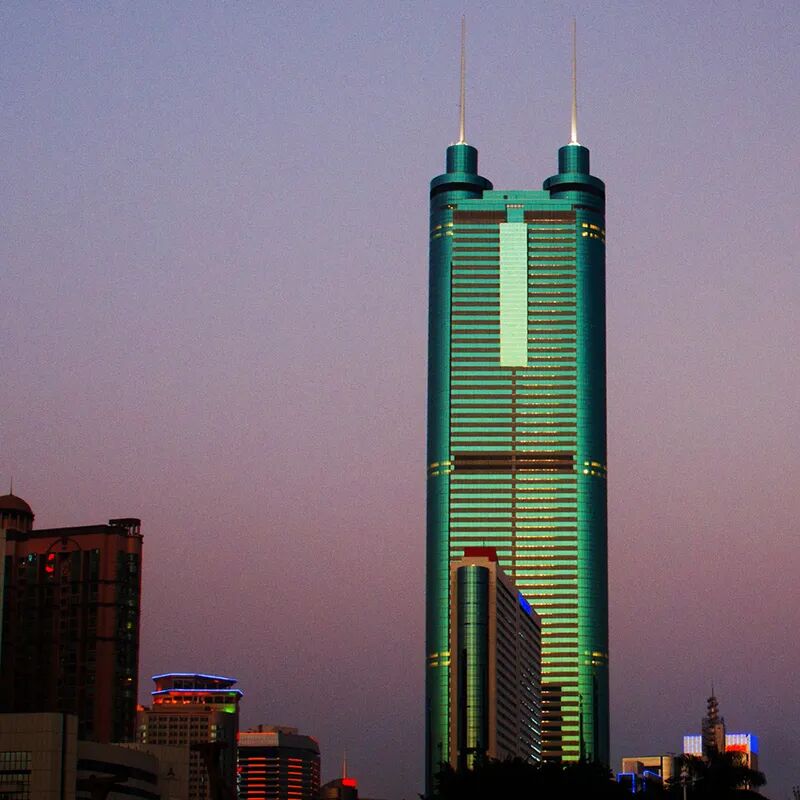

在建筑的形体和立面设计上,地王大厦展现了建筑师融合“中国传统”和“西方现代”两套知识体系的高超技巧。建筑一方面通过符号与象征手法建立起与中国传统建筑的内在关联,另一方面也摒弃非功能性的装饰,体现出纯粹的现代建筑美学特征。地王大厦的形体设计暗含了多层次的象征意义,其中的一大特色是顶部的双塔造型。建筑师在设计说明中解释说,双塔造型在中国和西方的建筑传统中均广泛存在,常常构成一座城市的标志性形象 。赋予双塔新的象征意义:双塔代表了项目的两大投资方, 熊谷组和深业集团,是中外合作的象征 。另外主体塔楼在形体构成和平面构图上包含圆形、半圆形和矩形等形态要素,通过“方圆并置”的手法,呼应了中国古代“天圆地方”一说,体现了对中国传统风水观念的参照。
图片源于网络侵删
04
地王大厦在立面设计上独具特色,体现出与中国传统美学的深刻联系。建筑入口显得庄重典雅,标志性的 A 字形桁架借鉴了中国传统“门楼”的意象,上部方格形通风口简洁大方,也不失传统韵味 。而主体塔楼立面的横线条虚实相间上下等距排布,与中央分隔线左右对称,这一构图借鉴了中国传统的对襟衫 ;公寓板楼的立面延续了同样的构图,但在这里,中央分隔“线”变成了一道“深沟”。中央分隔的手法不仅出现在主体塔楼上,也出现在公寓板楼的立面上。这样一个巧妙处理保证了建筑两部分之间形式上的连续性,解决了一高一低 一宽一窄两个体量的形式协调问题 而“线”和“深沟”的微妙对比使得建筑的不同部分在相互协调的前提下,仍然保持独特的个性。
图片源于网络侵删
05

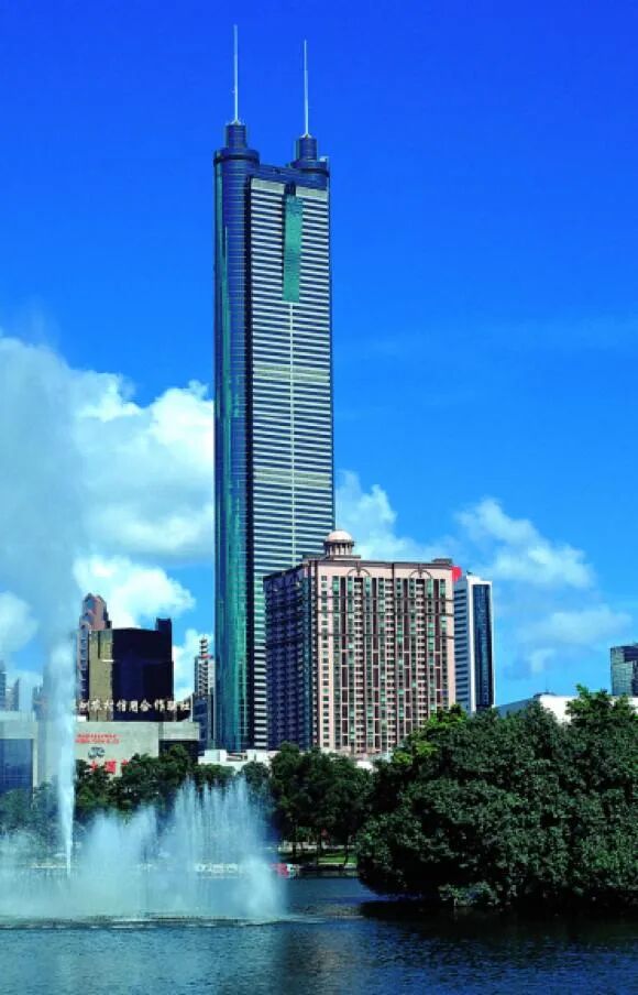

尽管建筑在不同层面体现了中国传统,其整体设计语言仍然体现出强烈的现代建筑特征。总体上看,地王大厦的建筑语言是基于抽象的几何形式,没有过多附加装饰。虽然立面上的一些细部具有一定的“装饰性”但仍然避免了无功能的纯装饰符号的滥用。值得注意的是,几个倾斜体量的引入使整个建筑摆脱单调,富于动感。塔楼上部的倒置楔形体量改变了塔楼与城市的关系,高塔不再是城市里的冷漠物体,而是以“俯瞰”的姿态与周边城市环境形成一种对话关系。公寓楼部分的倾斜红色体量也给整个建筑带来强烈的动感。它的形式与功能相匹配,上部的红色体量用来隐藏屋顶的冷却塔, 这样可以将裙房的屋顶空间释放出来,而中部的红色体量则遮挡了开洞上部的巨大过梁。倾斜元素也同样出现在商场裙房立面上,与地面成一定角度的方格网纹理显得轻松活泼。这种设计语言让人联想起礼品盒的包装,似乎是受到了西方后现代主义波普艺术的影响。
