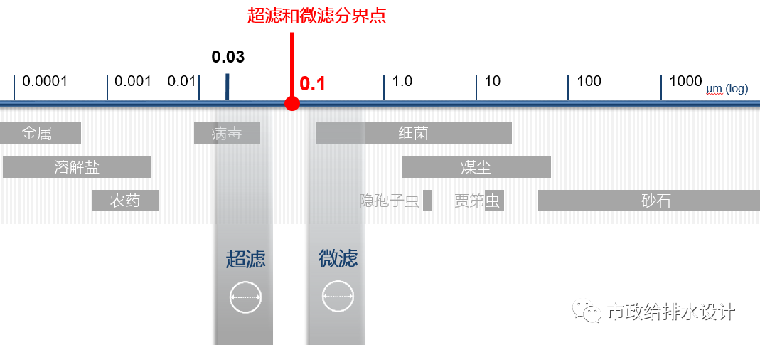

污水处理领域常用的MBR膜按膜孔径区分,可分为超滤膜(UF)和微滤膜(MF),超滤膜孔径小于0.1微米,微滤膜孔径大于等于0.1微米。但随着业界对膜过滤认识的深入,出于对水中NOMs等小颗粒污染物去除的需要,部分业界人士把超微滤的界限定义在0.04微米。为了不引起争议,在这里,我们讨论的界限仍以0.1微米作为超滤和微滤膜的界限,增加定义0.04-0.1微米孔径为大孔径超滤,0.01-0.04微米为小孔径超滤。

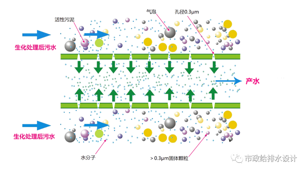

超滤及微滤膜过滤几乎能够全部去除水中的黏土、细菌、浮游生物及其他悬浮物,甚至能够去除一部分色度,氯代物等。显而易见,膜孔径大小对污染物尺寸有不同截留效果,颗粒物或污染物的去除效率与其粒径大小或可以说切割分子量大小有关。对污水中较大颗粒污染物,微滤超滤都能取得不错的分离效果,但对污水中广泛存在的NOM,其中部分颗粒大小分布在0.04-0.1微米之间,微滤膜难以去除这些颗粒。在合理的操作条件下,采用超滤膜的MBR,其产水浊度<0.1NTU,TSS<0.1ppm,SDI<3.0(80%以上时间)。超滤膜可以去除大部分NOMs,对后处理工艺的选择有很大优势,如现在经常采用的NF/RO的预处理,采用超滤的超高品质产水,能够减少污染,降低化学清洗的频率,延长其寿命。

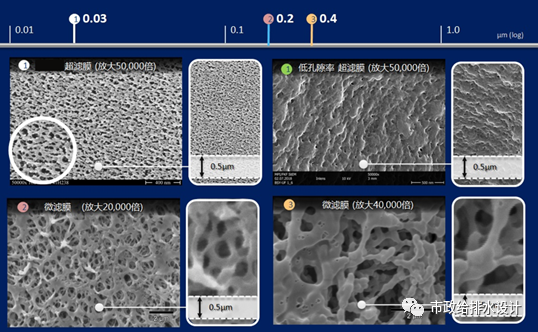

超滤膜和微滤膜电镜照片对比
从上图可看出,细菌的尺寸大于0.1微米,如果采用微滤膜,大部分细菌可以穿透膜孔,这样部分细菌会在膜背面繁殖生长,最后将膜孔堵住,这也是很多微滤膜使用2~3年后膜通量会大幅下降的原因之一,发生这种情况,即使采用化学反洗也不能完全清除,这属于不可逆的膜污堵情况。虽然细菌的尺寸大于0.1微米,但在膜抽吸时,细菌的尺寸会变形收缩至0.07~0.08微米,因此采用孔径0.03微米的小孔径超滤膜,可有效防止细菌(包括变形收缩后的细菌)的穿透,细菌被截留在膜表面,可通过曝气擦洗和化学反洗去除膜表面的污染,过程是可逆的,这也是小孔径超滤膜抗污堵性和使用寿命均优于微滤膜和大孔径超滤膜(孔径0.04~0.1微米)的主要原因。
同时,从膜分离的过程机理上,超滤与微滤也有一定区别。从电镜照片的对比可以看出,微滤膜大多是海绵状孔结构,且孔径较大,因此在过滤的过程中,除了正常的机械筛分作用以外,还包括吸附,桥架等作用。以吸附作用来说,由于微滤膜本身对于颗粒就具有一定的吸附容量,又不可能通过灼烧之类的方式进行再生,因此当吸附容量饱和时,膜的通量会大幅下降;而桥架作用,则是指在过滤的过程中,由于污染物在膜表面不断堆积,形成一定厚度的滤饼层,因此微滤膜通常情况下都是滤饼层过滤。而超滤膜,由于孔径更小,因此其过滤方式主要以机械筛分为主,因此过滤的过程更稳定。

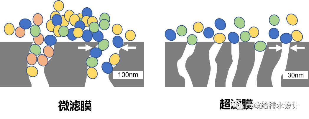

由筛分机理可知,微粒或溶质尺寸与膜孔径相近时易堵塞膜孔。微粒或溶质尺寸大于膜孔时,由于水流的切向力作用,污染物能够被冲刷掉,不会堵塞膜孔。污水中广泛存在的NOMs,其中部分颗粒大小分布在0.04-0.1微米之间。微滤膜和大孔径超滤膜经过一段时间运行后,污染物容易贴合在孔壁上,造成过水面积减小,通量快速下降;进入膜孔内的污染物很难通过反洗去除,降低了膜的使用寿命。带衬超滤膜孔径大小均匀,不易污堵,出水通量恒定,使用寿命更长。目前欧美主流市场,MBR膜技术大多也采用超滤级技术路线。随着使用方对膜技术了解的深入,许多业主在采购招标时也专门要求用超滤膜,未来,超滤膜将逐步替代现有微滤膜的应用。
综上所述,超滤膜总体品质和性能优于微滤膜,小孔径的超滤膜(孔径小于等于0.04微米)优于大孔径的超滤膜(孔径0.04~0.1微米)及微滤膜(孔径大于等于0.1微米)。

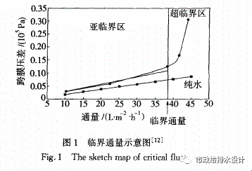

所有的膜在运行的时候存在某一个特定的通量,我们通常称之为临界通量,其具体定义是指在实际运行通量低于某一个通量时,通量的增幅与TMP的增幅成正比,然而当运行通量高于这个通量时,TMP增幅将不再与通量的增幅呈正比,呈现快速上升的趋势,如下图所示。
