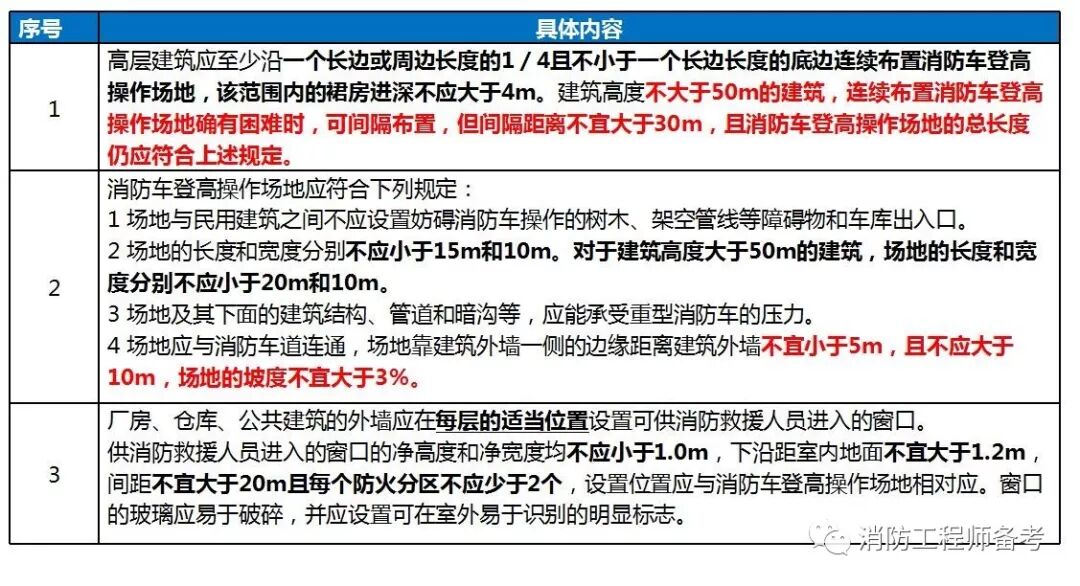

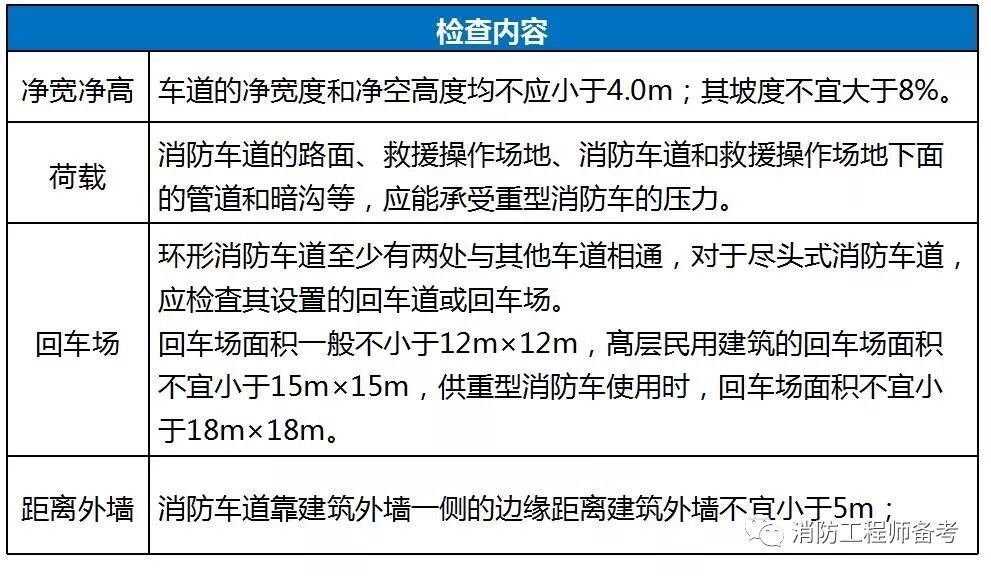

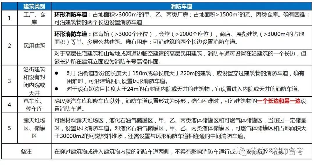

消防车道
救援场地和入口

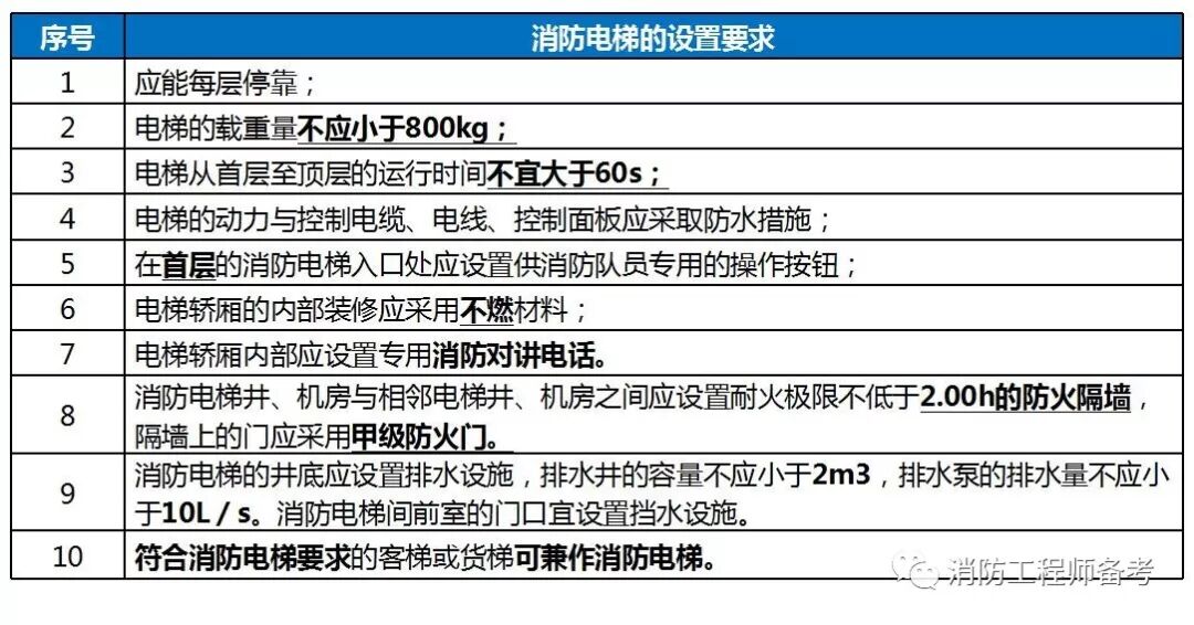

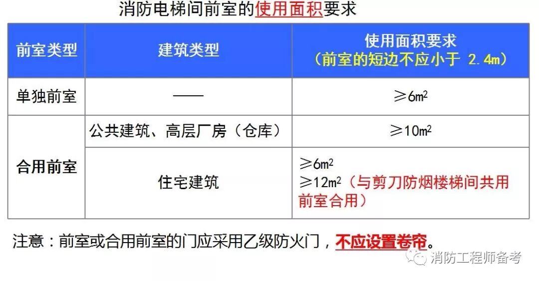

消防电梯
考前试水
1.关于消防车道设置的说法,错误的是()
A.消防车道的坡度不宜大于8%
B.超过3000个座位的体育馆应设置环形消防车道
C.消防车道边缘距离取水点不宜大于5米
D.高层住宅建筑可沿建筑的一个长边设置消防车道
2.某建造在山坡上的办公楼,建筑高度为48m,长度和宽度分别为108m和32m,地下设置了2层汽车库,建筑的背面和两侧无法设置消防车道。下列该办公楼消防车登高操作场地的设计,符合规范要求的有(  )。
A.消防车登高操作场地靠建筑正面一侧的边缘与建筑外墙的距离为5m-7m
B.消防车登高操作场地的宽度为12m
C.消防车登高操作场地的坡度为5%
D.消防车登高操作场地设置在建筑的正面,因受大门雨篷的影响,在大门前不能连续布置
E.消防车登高操作场地位于可承受重型消防车压力的地下室上部
3.一座建筑高度为65m的新建办公楼,无裙房,矩形平面尺寸为90m×20m,沿该建筑南侧的长边连续布置消防车登高操作场地。该消防车登高操作场地的最小平面尺寸应为(  )。
A.15m×10m
B.20m×10m
C.15m×15m
D.90m×10m
4.某办公建筑高度为45m,对其消防救援窗口进行防火检查。下列消防救援窗口设置的做法中,符合规范要求的有(    )。

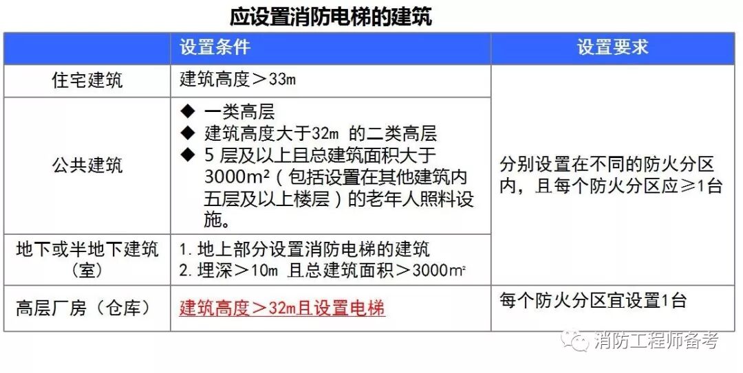

5.下列建筑中,允许不设置消防电梯的是(   )。
A.埋深为11m,总建筑面积为2500m?的地下商场
B.建筑高度为27m的病房楼
C.建筑高度为48m的办公建筑
D.建筑高度为45m的住宅建筑
6.下列关于消防电梯的说法中,正确的是(    )。
A.建筑高度大于24m的住宅应设置消防电梯
B.消防电梯轿厢的内部装修应采用难燃材料
C.消防电梯应专用于消防灭火救援
D.满足消防电梯要求的客梯或货梯可以兼做消防电梯
