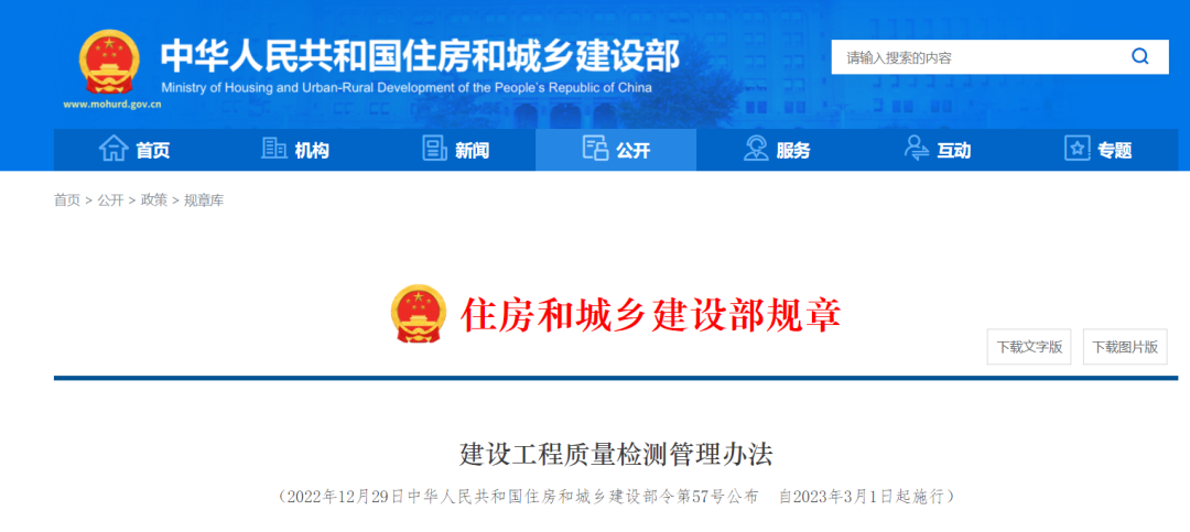

1月30日,住建部印发新版《建设工程质量检测管理办法》,自2023年3月1日起施行。
