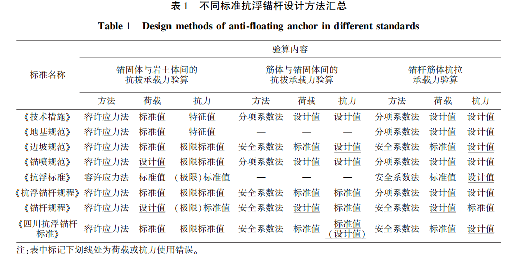

抗浮锚杆设计目前市面上存在N本设计规范,各本规范之间存在诸多不协调 的地方,有些标准的作用效应采用标准组合,有些则采用基本组合,即使采用同一种方法,也因采用不同经验系数而造成计算结果的差异,让设计师在选择标准时感到无所适从。
市面上的锚杆设计规范

抗浮锚杆设计主要分为:基础抗浮稳定性、锚杆抗拔承载力两个内容,其一般步骤为:

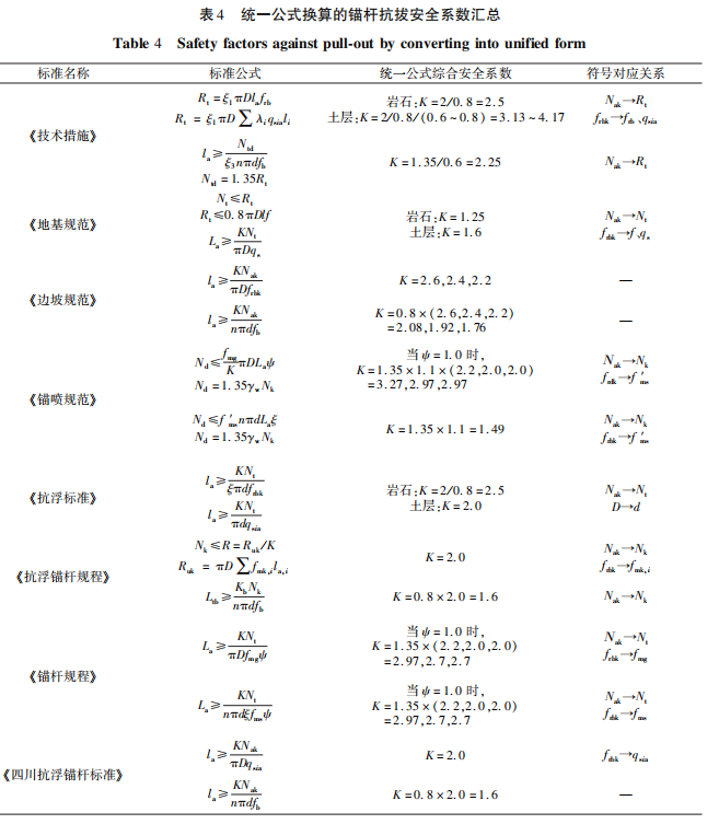

第一步:通过基础抗浮稳定性验算以及初步确定锚杆数量后,确定单根锚杆的轴向拉力标准值 Nak ,该阶段作用效应采用承载能力极 限状态下的基本组合,分项系数均取为 1. 0,其值 相当于标准组合。
第二步:通过单根锚杆的抗拔承载力验算,确定锚杆锚固段长度 La 。锚杆的拔出破坏具体可 分为两种情况:
(1)第一种是锚固体从岩土体中拔出,属地基破坏,其作用效应采用正常使用极限状态下的标准组合,相应的抗力采用锚固体与岩土体之 间的粘结强度特征值 Rt ,其验算公式为 Nak ≤Rt;其中粘结强度特征值 Rt 可由极限粘结强度标准。
【注意事项】现行标准均采用了容许应力法,但《锚喷规范》和《锚杆规程》中荷载采用的是设计值( 非标 准值) ,与作用组合不匹配。《抗浮标准》和《锚杆规程》中抗力仅说明为标准值,表述不够严谨,但通过对取值的分析可知实为极限标 准值
(2)另一种是筋体从锚固体拔出,与钢筋从混凝土中拔出一样,属结构破坏,其作用效应采用承载能力 极限状态下的基本组合,相应的抗力采用粘结强 度设计值 R,其验算公式为N=1. 35Nak ≤R。
【注意事项】仅《技术措施》和《锚喷规范》采用了分项系 数法,其他标准仍然沿用安全系数法 。然而,《锚 杆规程》中荷载采用的是设计值;《边坡规范》中 抗力采用的是设计值;《 四川抗浮锚杆标准》中抗力虽然标注为标准值,但其数值与《技术措施》和 《边坡规范》中给出的设计值一致,可推断其实为设计值 。这 些均与安全系数法要求的标准值不符

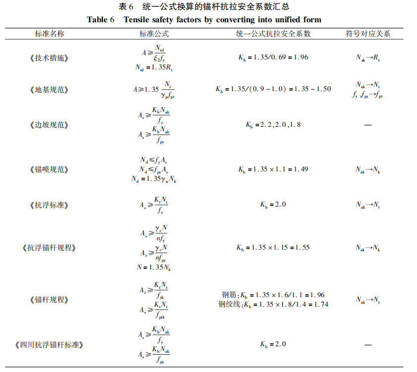

第三步:通过锚杆筋体抗拉承载力验算,确定锚杆截面积 As ,该阶段作用效应采用承载能力极 限状态下的基本组合,分项系数按永久作用控制时取 1. 35,相应的抗力采用设计值,验算公式为 N=1. 35Nak ≤Asfy 。
【注意事项】《技术措施》《地基规范》《锚喷规范》和《抗 浮锚杆规程》采用的是分项系数法,其他标准采 用安全系数法 。但是在采用安全系数法时,同样出现了一些错误:《锚杆规程》中荷载采用的是设计值,《边坡规范》《抗浮标准》和《 四川抗浮锚杆 标准》的抗力采用了设计值。
此外,《抗浮标准》的术语和符号中对 Nt 的 解释为“作用基本组合条件下锚杆承担的荷载标 准值”,基本概念不清晰,在基本组合下为何会是 标准值,该值究竟是标准值还是设计值?结合该 标准中关于锚杆计算的内容,可知其实就是标准值,标准中表述错误。
主要计算安全系数
【相关结论】
1) 验算锚固体与岩土层之间的抗拔承载力 时,《技术措施》因考虑了土层抗拔系数的影响, 其综合安全系数最大;《锚喷规范》和《锚杆规程》 因荷载采用设计值,其综合安全系数紧随其后; 《边坡规范》《抗浮标准》《抗浮锚杆规程》和《 四川抗浮锚杆标准》的综合安全系数均超过了 2. 0;《地基规范》的综合安全系数最小,岩石锚杆仅有 1. 25 。因此,验算锚固体与岩土层之间的抗拔承 载力时,采用《锚喷规范》的抗浮锚杆工程具有较 高的安全性,而采用《地基规范》的安全性较低。
2) 验算筋体与锚固体之间的抗拔承载力时, 采用安全系数法的标准,其综合安全系数大于采用分项系数法的 。《锚杆规程》因荷载采用设计值,其综合安全系数最大;《技术措施》因考虑了 钢筋与砂浆粘结强度工作条件系数,其综合安全 系数也大于 2. 0;《边坡规范》《抗浮锚杆规程》和 《 四川抗浮锚杆标准》中抗力由设计值折算成标 准值后,其综合安全系数基本都小于 2. 0;《锚喷 规程》的综合安全系数最低 。因此,验算筋体与锚固体之间的抗拔承载力时,采用《锚杆规程》的抗浮锚杆工程安全性较高,而采用《锚喷规程》的 安全性偏低。
【相关结论】:在采用安全系数法的标准 中,除《锚杆规程》外,《边坡规范》《抗浮标准》和 《 四川抗浮锚杆标准》的安全系数均不小于 2. 0, 且《锚杆规程》中常规钢筋的抗拉安全系数也接 近 2. 0。在采用分项系数法的标准中,除《技术措 施》的安全系数接近 2. 0 外,《地基规范》《锚喷规 范》和《抗浮锚杆规程》的安全系数均在 1. 5 左 右 。总体而言,采用安全系数法的标准其安全系 数更高,安全性更高。
