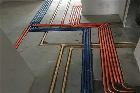

1、注意电功率
在水电进行施工的时候,必须要先确认家里装修的电器的电源,因为有很多功率很大的电器,要告诉主人的装修要帮你提前准备,或者是走出一条单独的线路。提前设计装修房屋还是比较重要的。同时也是水电施工部为了防止随后安装电器发生跳闸和过热的现象,导致出现安全事故和不便之处,这样之后也有因用水不方便而千万的水压不足的情况。

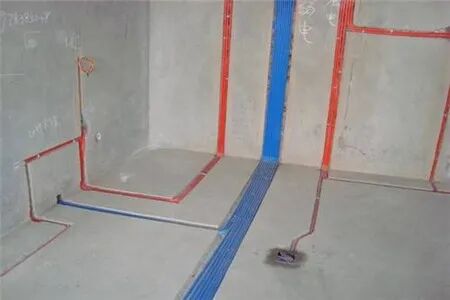

2、注意水管的选用
在水电施工的问题中最常见的水管类型是PPR水管。通常水管是分级的,水管压力应该至少为5千克的水,选择一些正式的工厂用品时,这是最好要注意的事项。而下一步是电路了,最常用的电路一般是pvc穿线管,该穿线管的优点就在于它不易破裂并且还可以有效的防止泄漏,穿线管的最大功能就是保护内部的电线,所以要选择正规厂家的产品,因为正规厂家可以保证它的质量。水管和电线一定不要在同一个管坑里,水管到顶部必须要用管卡进行固定,间距也不宜过大,水管和电路交叉时要确保电路的接通,水管的接通。

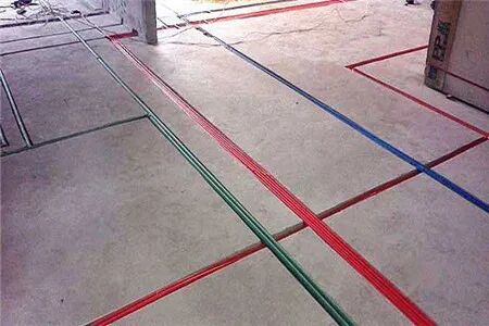

二、农村自建房电路如何设计?
1、客厅布线一般应为8支路线:包括电源线(2.5mm2铜线)、照明线(2.5mm2铜线)、空调线(4mm2铜线)、电视线(馈线)、电话线(4芯护套线)、电脑线(5类双脚线)、对讲器或门铃线(可选用4芯护套线,备用2芯)、报警线(指烟感,红外报警线,选用8芯护套线)。
2、卧室一般应为7支路线:包括有电源线、照明线、空调线、电视馈线、电话线、电脑线以及报警线。
3、厨房应为2支路线:包括了电源线和照明线。
4、餐厅应为3支路线:包括了电源线、照明线以及空调线。
5、书房应为7支线路;包括了电源线、照明线、电视线、电话线、电脑线、空调线以及报警线。
6、卫生间应为2支线路:包括有电源线、照明线。
7、走廊和过道应为2支路线:包括了电源线、照明线。电源终端的接口要预留1—2个。
8、阳台应为2支线路:包括了电源线和照明线。电源线终端要预留1—2个接口。
