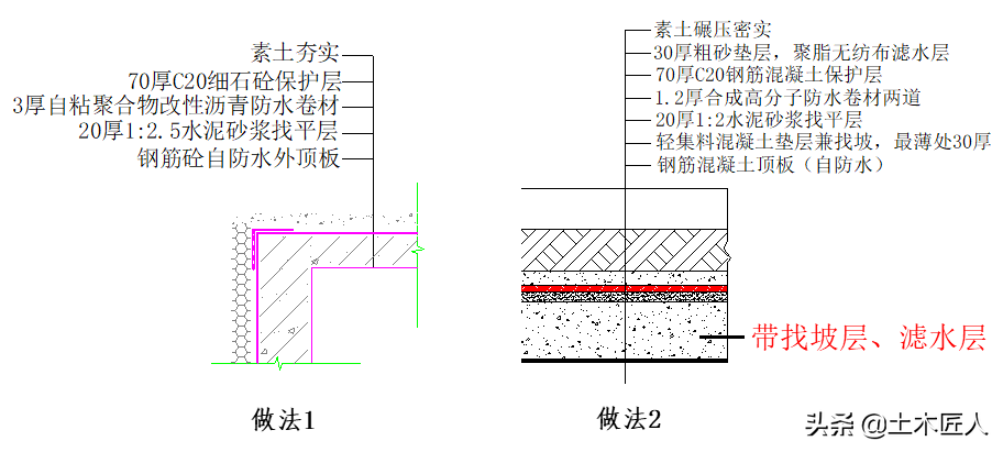

顶板防水做法

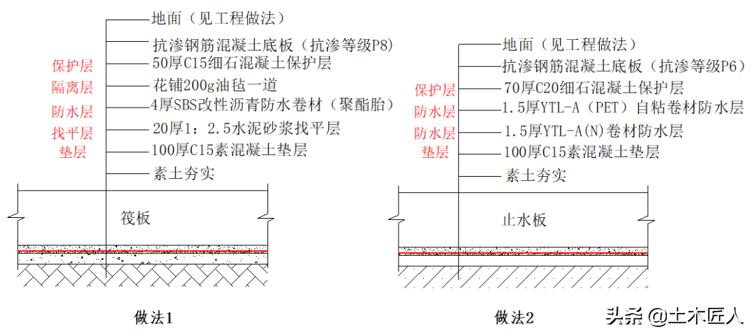

(一)底板防水
工艺流程:
基面处理→涂布基层处理剂→细部增强→铺贴卷材→接缝处理→保护
垫层施工

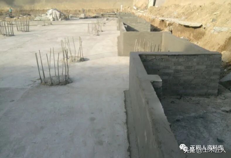

分区分块施工,避免基底暴露时间长。
二次收光,打磨机磨光。

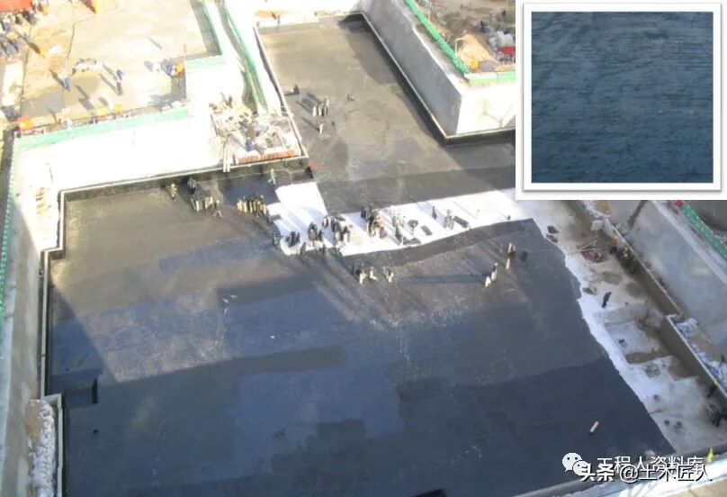

基层处理、胎膜抹灰、倒角

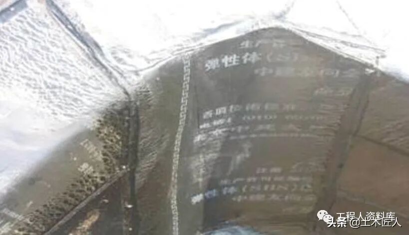

基层阴阳角应做成圆弧或45°坡角,其尺寸应根据卷材品种确定。
涂刷基层处理剂(冷底子油)
涂刷基层处理剂之前将基层清理干净,涂刷时要求均匀,不露底。
4

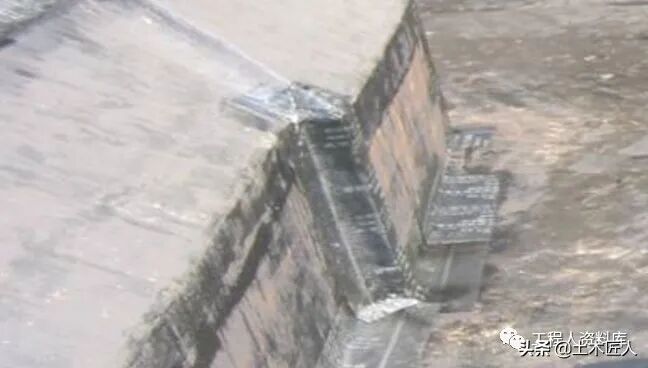

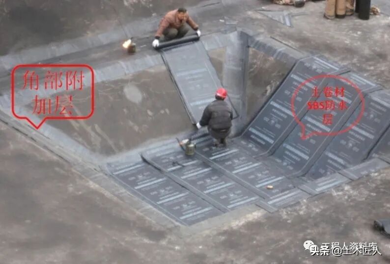

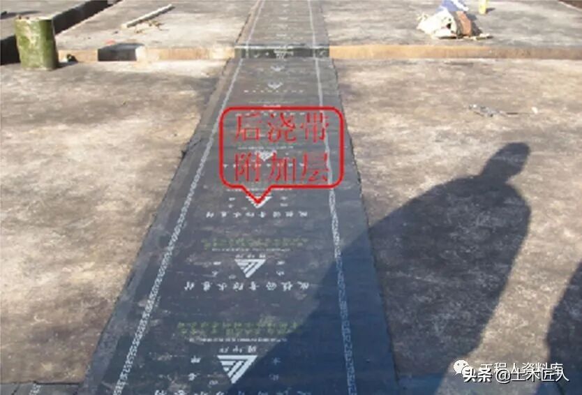

附加层
GB50208《地下防水工程质量验收规范》:在转角处、变形缝、施工缝、后浇带,穿墙管等部位应铺贴卷材加强层,加强层宽度不应小于500mm。
建议电梯井、积水坑斜面的防水卷材采用带有砂粒的,以便于防水保护层的施工。
工艺说明:
平面阴阳角、三面阴阳角附加层卷材按上图所示形状的下料和裁剪。附加层卷材铺贴时,不要拉紧,要自然松铺,无皱折即可。

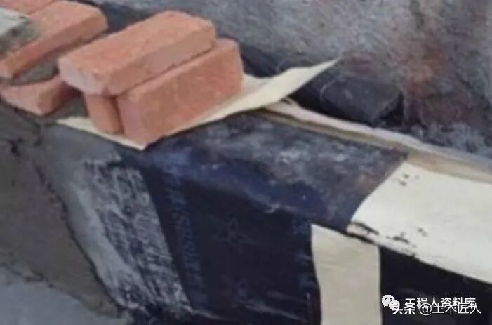

甩槎
从底板折向立面的卷材与永久保护墙的接触部位,采用空铺法施工。2层卷材接搓部位甩出搭接长度300mm、500mm,顶端临时用石灰砂浆砌四皮砖固定。待外墙外贴防水卷材时,分层错搓接缝。

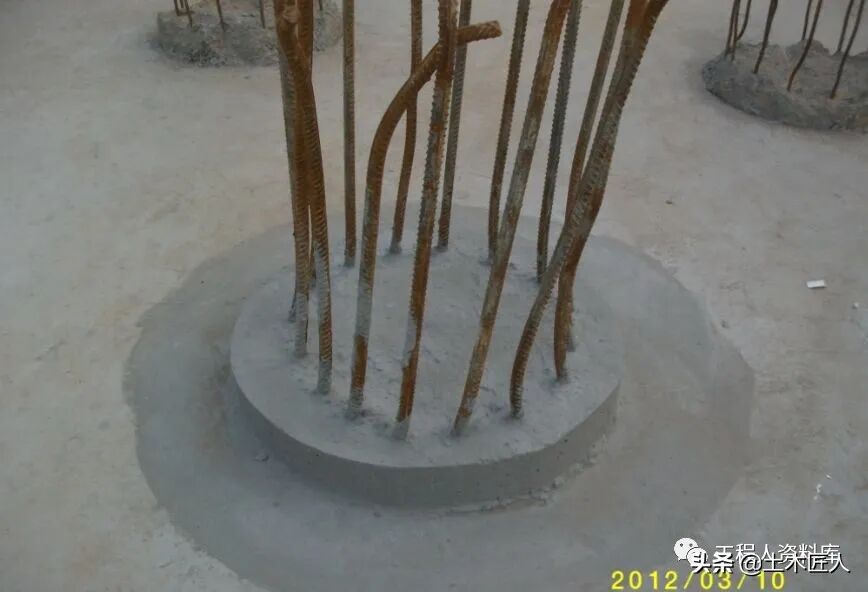

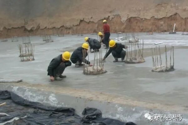

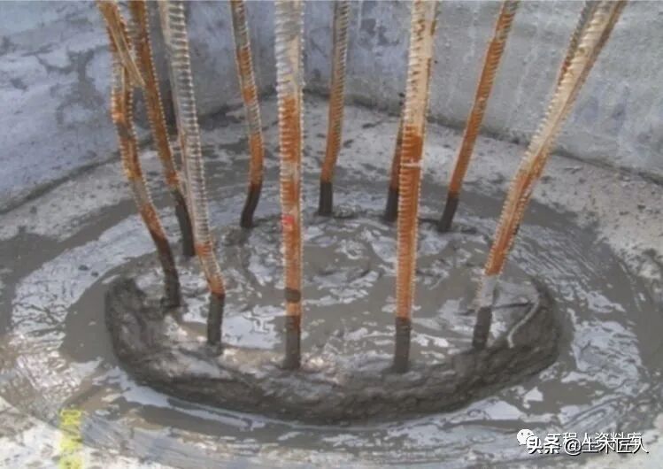

桩头防水
桩头顶面和侧面祼露处应涂刷水泥基渗透结晶型防水涂料,并延伸至结构底板垫层150mm处;桩头周围300mm范围内应抺聚合物水泥防水砂浆过渡层。
结构底板防水层应做在聚合物水泥防水砂浆过渡层上并延伸至桩头侧壁,其与桩头侧壁接缝处应采用密封材料嵌填。
桩头的受力钢筋根部应采用遇水膨胀止水条或止水胶,并应采取保护措施。
· 桩头防水节点
施工现场实例

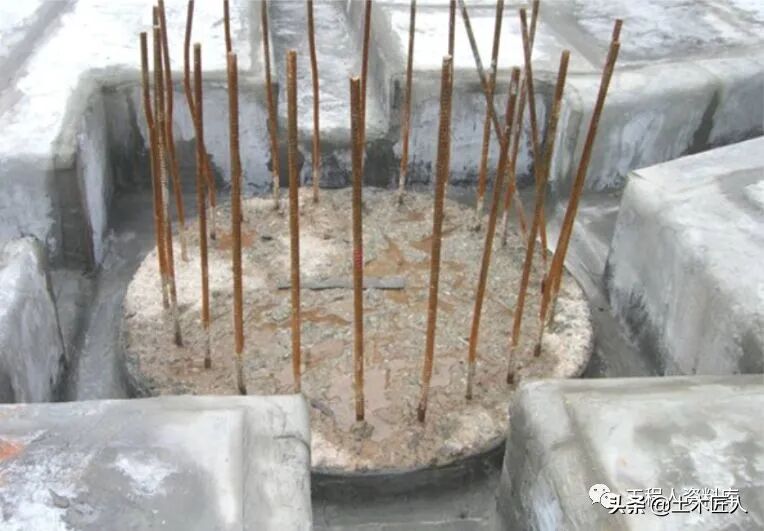

施工要点:
1、桩顶剔凿至混凝土密实处,并应清洗干净。
2、桩头顶面和侧面祼露处应涂刷水泥基渗透结晶型防水涂料,并延伸至结构底板垫层150mm处。
3、桩头周围300mm范围内应抺聚合物水泥防水砂浆过渡层。
4、结构底板防水层应做在聚合物水泥防水砂浆过渡层上并延伸至桩头侧壁,其与桩头侧壁接缝处应采用密封材料嵌填。
5、桩头的受力钢筋根部应采用遇水膨胀止水条或止水胶。
预留槽口应采用相应规格塑料条预埋抽条而成;预留槽口、钢筋出桩头部分橡胶膨胀止水条、嵌槽防水油膏等应进行专项工序检查;水泥基渗透结晶涂刷的防水涂层涂刷范围应按图示要求,厚度应≥1.5㎜。

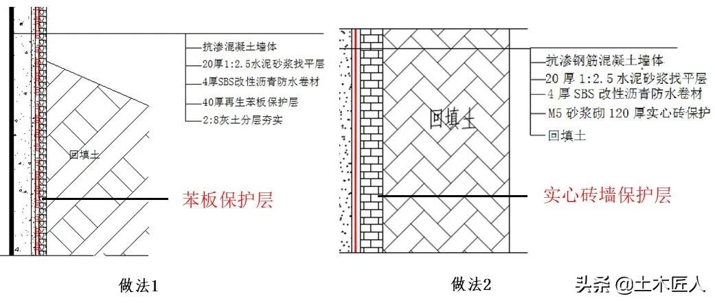

  • 学海孤舟
    学海孤舟 板凳
           大方向没问题,个别细节值得商榷。例如:地下室外墙用卷材做防水,卷材外侧仅设苯板保护层——此做法在施工现场很难保证苯板不被破坏、卷材不受损伤。随着《建筑与市政防水工程通用规范》、GB55030—2022的实施,很多既往的防水做法都急需优化改进,否则难以满足新规范对“防水工程设计使用年限”的要求。
