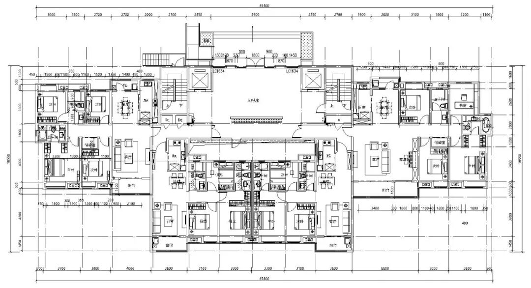

剪刀楼可否在首层共用一个扩大前室?
山东
2.5.20住宅剪刀梯在首层的大堂仅设1个门是否可以?
《建规》第5.5.28条对此作了规定,当首层的公共区无可燃物且首层的户门不直接开向前室时,剪刀梯在首层的对外出口可以共用一个大堂,但宽度需满足人员疏散的要求。住宅剪刀梯在首层的大堂可以设置一个门,但门净宽应大于等于1.4m。
贵州
5.5.2.4住宅建筑的一个剪刀楼梯间的两个梯段或两部疏散楼梯在首层可利用同一火灾危险性低且仅作为人员通行的门厅通至室外,该门厅应采用不燃材料装修,与门厅连通的配套小商铺、服务、设备用房应采取耐火极限不低于3.0h的防火隔墙、甲级防火门等与门厅进行防火分隔。
石家庄
4.0.6 高层住宅剪刀梯在首层是否可通用一个门厅对外疏散?如果可以需采取哪些措施?
处理意见 :剪刀楼梯在首层的对外出口,要尽量分开设置在不同方向。当首层的公共区无可燃物且除前室和楼梯间的门外,无其他门窗洞口时,剪刀梯在首层的对外出口可以共用,但宽度需满足人员疏散的要求。
江苏
分别设置前室的剪刀楼梯间作为两个安全出口,首层共用一个扩大前室通至室外,是否可以?
答:剪刀楼梯间作为两个安全出口时,在公共建筑内应满足《建筑设计防火规范》GB50016-2014(2018 年版)第5.5.10条的有关要求,在住宅建筑内应满足《住宅设计标准》DGJ32/J26-2017第8.7.10条的有关要求。
分别设置的两个前室在首层可以共用一个扩大前室直通室外,但扩大前室直通室外的出口不应少于两个(宜不同朝向),楼梯至首层外门不超30m,扩大前室内不应设置其他功能和布置可燃物,与其他区域应采取防火隔墙和乙级防火门分隔。
北京
住宅单元首层只有单元门一个安全出口时,首层住户应设直通室外的阳台门,且应注明安防设施设置紧急情况下开启装置。剪刀梯在首层不能通过同一个出口疏散。单元门厅较大可以设两个门且门距离不小于5米时,可以认为满足两个安全出口的要求。
图图规范解读:
《防火规范》5.5.28 条文说明中提到:当首层的公共区无可燃物且首层的户门不直接开向前室时,剪刀梯在首层的对外出口可以共用,但宽度需满足人员疏散的要求。
从以上可以看出,规范明确指出:剪刀楼可以在首层共用一个扩大前室,且没有附加任何条件。
大部分地区都是允许剪刀楼在首层共用一个扩大前室直通室外。但明显江苏和北京则过度解读了规范要求。江苏虽然允许,却还提出了:扩大前室直通室外的出口不应少于两个(宜不同朝向)。北京则直接不允许此做法。
平面示意图1
以上图为例,如剪刀楼可以在首层共用一个扩大前室,那么剪刀梯就无需再另设出口。

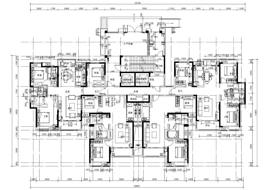

两部普通楼梯可否在首层共用一个扩大前室?
贵州
图图规范解读:
前面我们说了剪刀楼可以在首层共用一个扩大前室,那么两部普通楼梯可否共用首层门厅呢?
来看下图:
平面示意图2
图例中,左侧楼梯通过室外楼梯解决了首层直通室外的问题,如果两部楼梯可以在首层共用一个前室门厅,那左侧楼梯就可以像右侧楼梯一样,将门开向首层门厅。
那到底两部普通楼梯可否在首层共用一个扩大前室门厅呢,目前规范没有提及。
贵州提出两部疏散楼梯可以在首层共用一个门厅,此做法实际生活中虽然会比较好用,但从规范角度来,因为规范并没有提及,所以作为设计师,我们还是要慎重。

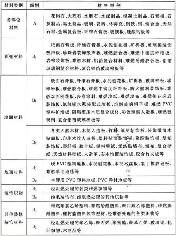

②、再来看各燃烧性能等级材料
常用建筑内部装修材料燃烧性能等级划分
从上表中我们注意到,普通的内墙涂料,比如多彩涂料、乳胶漆都是B1级,不能用于首层门厅。作为设计师,是很容易忽视和常犯的错误。
③、如何实施运用
作为设计师,首层门厅墙面、地面和顶棚都需是A级材料,大部分无法达到A级材料的要求,那么如何实现呢?
来看规范:
《建筑内部装修设计防火规范》GB 50222-2017
3.0.4 安装在金属龙骨上燃烧性能达到B1级的纸面石膏板、矿棉吸声板,可作为A级装修材料使用。
3.0.6 施涂于A级基材上的无机装修涂料,可作为A级装修材料使用;施涂于A级基材上,湿涂覆比小于1.5kg/㎡,且涂层干膜厚度不大于1.0mm的有机装修涂料,可作为B1级装修材料使用。
可以看出:在首层门厅若使用涂料,不能使用普通涂料,必须使用无机装修涂料。
