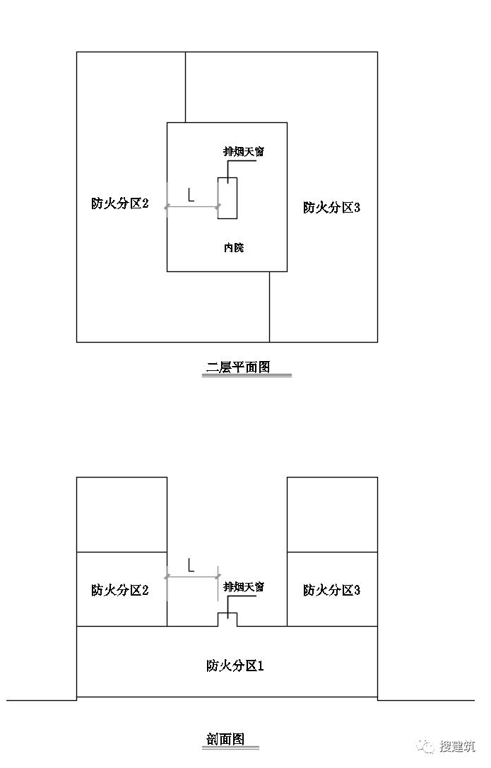

3、一幢丙类车间,回字形平面布局,如下图。耐火等级二级,一层和二层分别为不同的防火分区,一层屋面自然排烟窗设置在二层内院。排烟天窗距离两侧建筑外窗距离L按什么标准进行控制?
答:距离L参照《建筑设计防火规范》GB50016-2014(2018 年版)第6.3.7条条文说明控制。

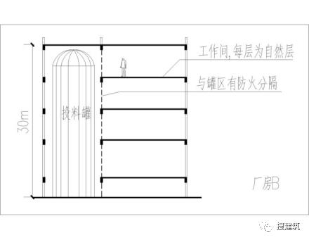

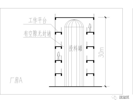

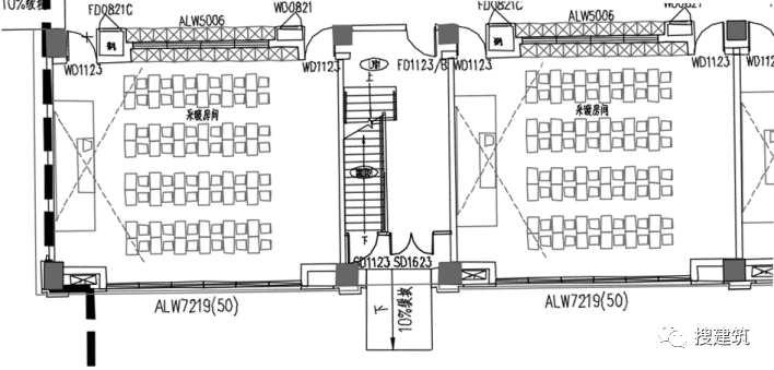

8、对于工业建筑,有些因为工艺需要单体要超过24m.可分为两类①此单体内部各楼层贯通,各层仅出挑工作平台,如厂房A.②此单体内部各楼层独立,各楼层均为工作区需要平时向相邻的一个单层的超24m的投料罐作业投料 ,两个空间不可分隔,如厂房B。请问厂房A与B应该怎么划分建筑类型 ,是否都可以认定为单层或多层厂房?
图片 图片
答:《建筑设计防火规范》GB50016-2014(2018 年版)表3.3.1注6:厂房内的操作平台、检修平台,当使用人数少于10人时,平台的面积可不计入所在防火分区的建筑面积内。《省消防审验难点解答》第2页第4条,对操作平台、检修平台的建筑面积进行了限制:不超过该层厂房面积的10%;厂房A、B按照单层厂房设计,需要同时满足以下两个条件:1、各层操作平台建筑面积之和不超过首层建筑面积的10%;2、各层操作平台同时使用人数不超过10人;否则应按照高层厂房设计。

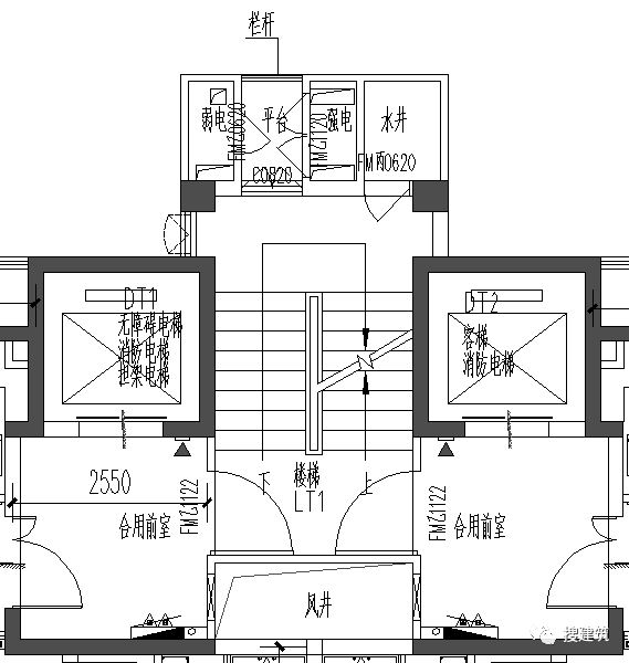

9、不大于54m的住宅建筑,合用前室加压送风,满足防烟楼梯间自然采光通风条件,另开启外窗用于平台水电井检修,管井门为乙级防火门,如图所示,是否可行?
答:可行

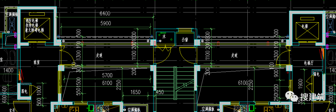

11、采用外连廊作为防烟楼梯间的前室,两侧连廊均为防烟楼梯间的前室,以下布置,开向同一楼梯间前室的户门认定为2个还是4个?
答:上图每个前室内户门为2个,满足规范要求。

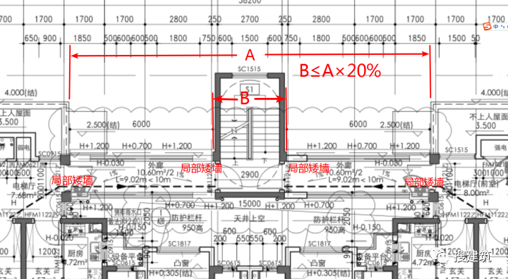

13、18层以下住宅,如下图所示,楼梯设置在中间,两侧开敞区域距离均不小于6m,是否可按整个大天井考虑遮挡?遮挡如何计算?
答:可按一个大天井考虑,楼梯间视为遮挡物,遮挡物总宽度不应大于连廊直接对外开口宽度的20%。具体遮挡计算可参考下图:

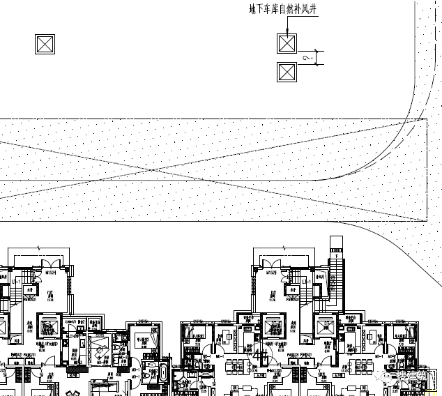

1、地下电动汽车库两个防火单元之间,自然补风井出地面处的水平距离按多少m控制?
答:同一个防火分区的补风井,距离没有要求。

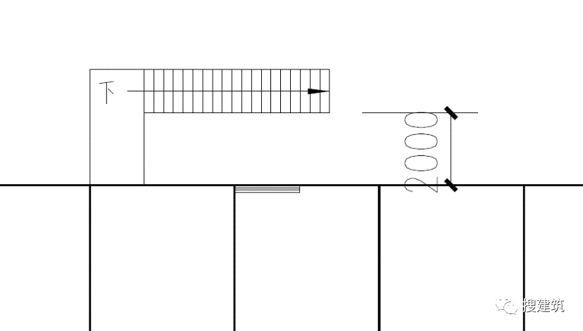

4、《建筑设计防火规范》GB50016-2014(2018 年版)第6.4.5.5条室外楼梯除疏散门外,楼梯周围2m内的墙面上不应设置门、窗、洞口。疏散门不应正对梯段。如下图所示,室外楼梯水平离开建筑2m后墙上开门窗洞口是否可以认为满足此条规范要求?
答:可以,保证门窗洞口距室外楼梯间距大于2m即可。

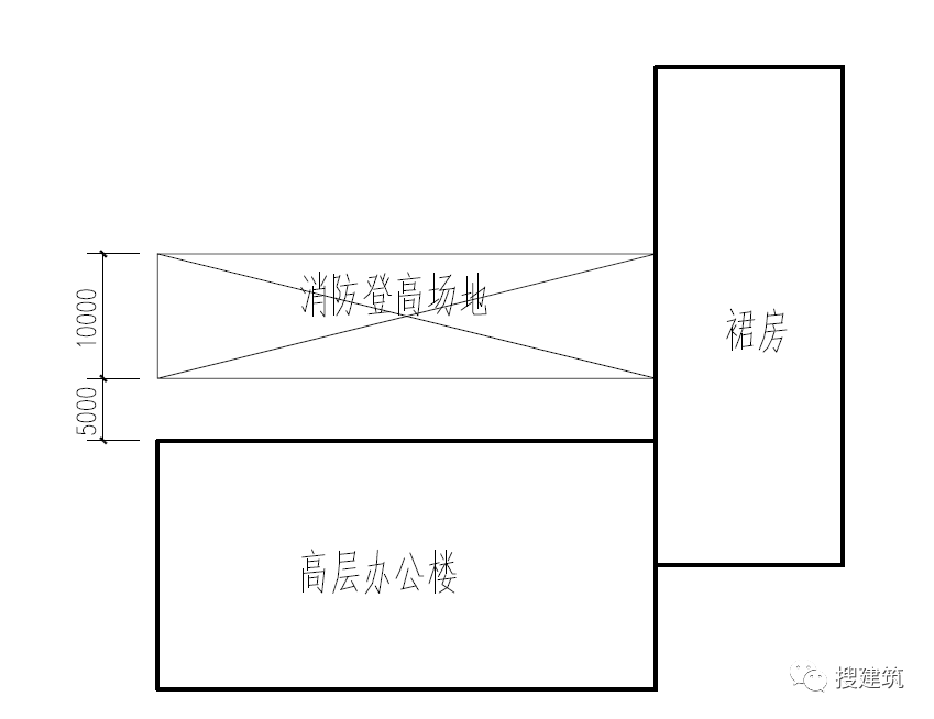

2、如下图L形建筑消防登高操作场地,登高场地长度能否算至裙房边?
答:可以

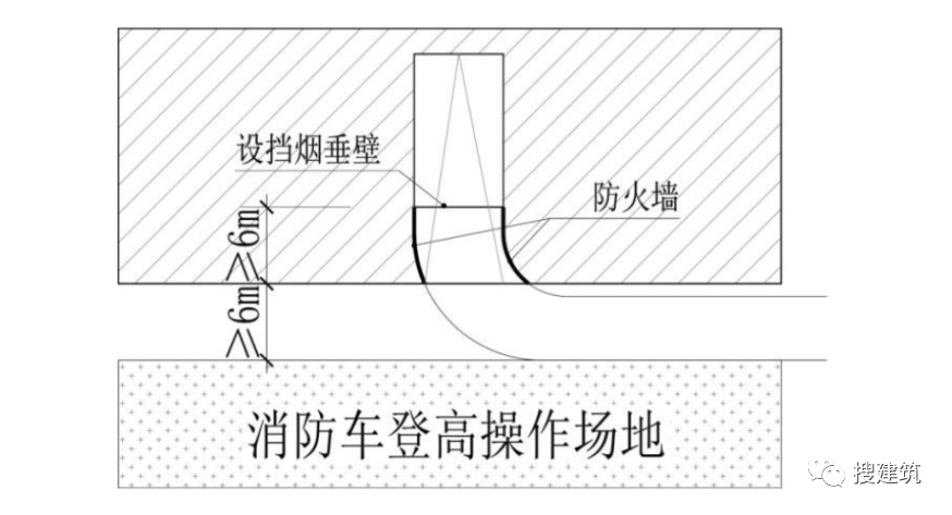

9、《建筑设计防火规范》GB50016-2014(2018 年版)第 7.2.2.1条消防车登高操作场地与登高操作面的建筑外墙之间不应设置车库出入口。此条的车库出入口是否可参照以下图示执行?
答:可参照此图示执行。消防车登高操作场地与登高操作面的建筑外墙之间不应设置汽车库(坡道)出入口。当设有在建筑投影范围内的汽车库(坡道)出入口时,建筑外墙与消防车登高操作场地的距离不应小于 6m, 用于汽车疏散且不应影响消防车的通行;汽车库(坡道)出入口两侧应设置长度不小于 6m 的不开设门窗洞口的防火墙,汽车库坡道应设置自动喷水灭火系统,汽车库坡道出入口应设置高度不小于 1.0m 的挡烟垂壁。
