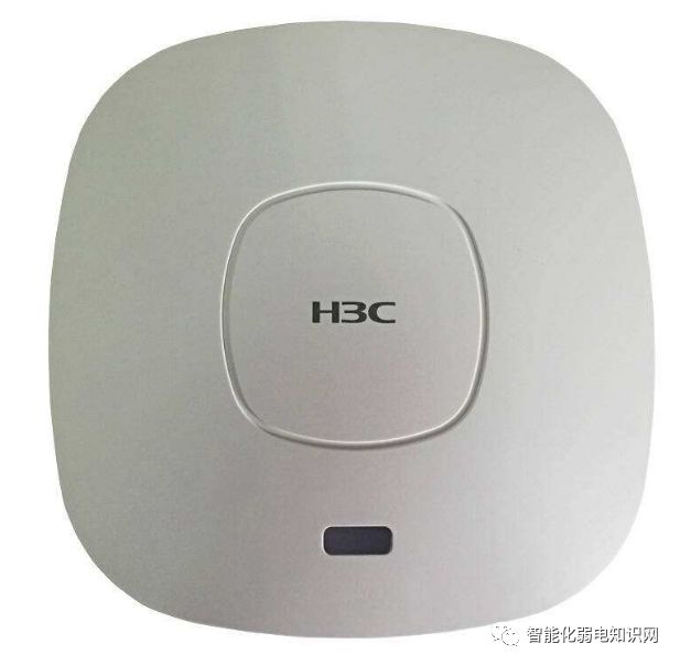

1.       AP全称AccessPoint,我们常说的无线AP一般是指企业级无线AP,也就是 “瘦AP”,其信号发射范围是球形,所以搭建时最好放置高处,以便覆盖到更多的面积。

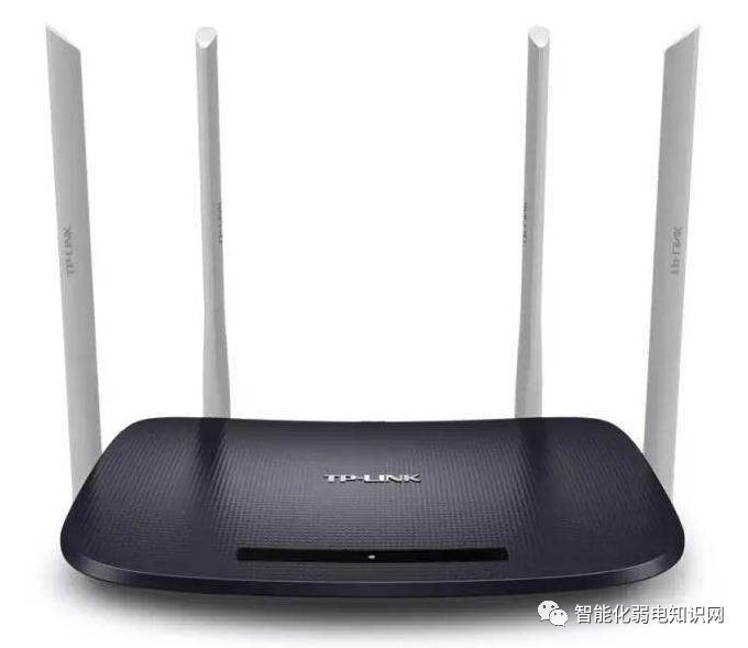

2.       无线路由器也就是所谓的“胖AP”,一般是指我们家用型的无线路由器,是指应用于用户上网、带有无线覆盖功能的路由器。

无线AP其本身是不能直接连通上网的,需要配合AC产品来使用的,无线AP的功能是把从AC产品上来的有线网络转为无线网络,通俗点的说法和理解是:无线AP是连接有线网络和无线网络的桥梁。
无线路由器是AP和宽带路由器的一种结合体,它借助于路由功能,可以实现家庭无线网络中的Internet连接共享,也可将无线路由器理解为一个转发器,将家中墙上接出的宽带网络信号通过天线转发给附近的无线网络设备(笔记本电脑、支持wifi的手机以及所有带有WIFI功能的设备),也就是可以直接将有线网络转为无线网络的产品。

无线AP一般应用于中大型的无线网络建设,以一定数量的无线AP配合AC产品来组建较大的无线网络覆盖,使用场景一般为大型的商场,超市,景点,酒店,企业办公等。
无线路由器一般应用于小型的无线网络建设,可独立工作,不需要AC等产品的配合,无线路由器一般应用于家庭,或家居办公类场景。

无线AP可配合AC产品进行集中管理,可集中管理无线AP数量数以千计,且实现漫游功能,在充分保障网络不掉线的情况下,无线网络覆盖面积更广。
无线路由器不可集中管理,需要一个一个的单独进行配置,配置工作繁琐,且不可进行漫游功能,无线网络覆盖面积有限并且容易发生网络掉线现状。

无线AP配合AC产品进行无线网络漫游,使得无线网络连接更安全;
无线AP可配合AC产品进行射频优化等功能,让无线网络更快更稳定;
无线AP还可配合AC产品进行无线网络营销功能,使得连接到无线网络的访客,都可接受到无线AP所发射推送的广告。
