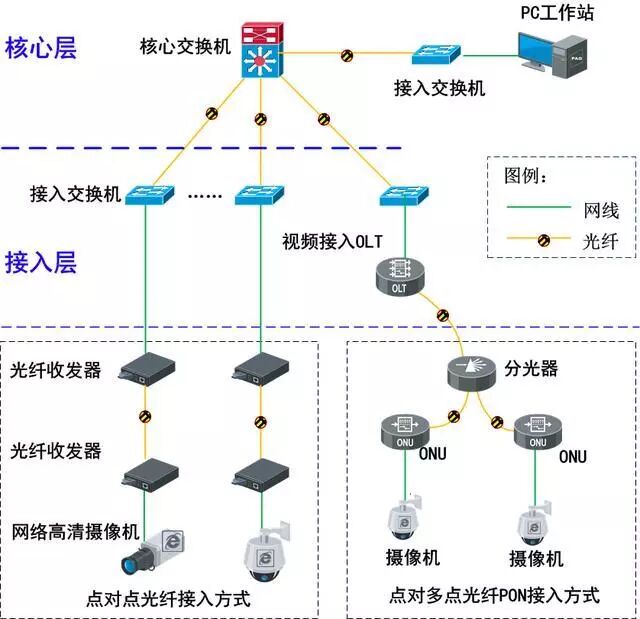

监控传输网络系统主要作用是接入各类监控资源,为中心管理平台的各项应用提供基础保障,能够更好的服务于各类用户。网络结构如下图所示:
网络拓扑示意图
1) 核心层
? 数据中心核心网
核心层主要设备是核心交换机,作为整个网络的大脑,核心交换机的配置性能较高。目前核心交换机一般都具备双电源、双引擎,故核心交换机一般不采用双核心交换机部署方式,但是对与核心交换机的背板带宽及处理能力要求较高。
2) 接入层
? 前端视频资源接入
前端网络采用独立的IP地址网段,完成对前端多只监控设备的互联。前端视频资源通过IP传输网络接入监控中心或者数据机房进行汇聚。前端网络接入目前采用两种常用方式,通常为点对点光纤接入的方式和点对多点的PON接入方式。接入层需对NVR存储设备的网络接入提供支撑,确保NVR存储设备网络环境安全可靠。
? 用户接入
对于用户端接入交换机部分,需要增加相应的用户接入交换机,提供用户上网服务。监控中心部署接入交换机,通过万兆/千兆光纤链路接入到传输网络中。保证监控中心解码器及客户端的正常适用使用

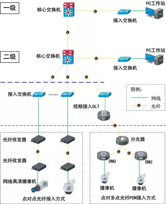

对于网络设计中存在两级架构如下图所示,具体设计这里不做详细介绍。
二级网络结构设计图

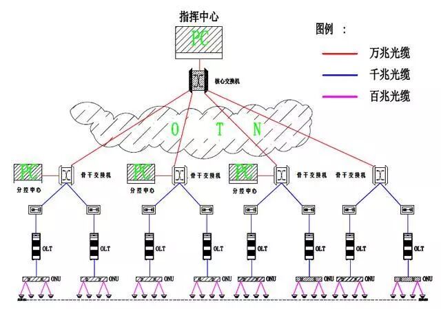

拓扑图如下:(PON)
拓扑图
