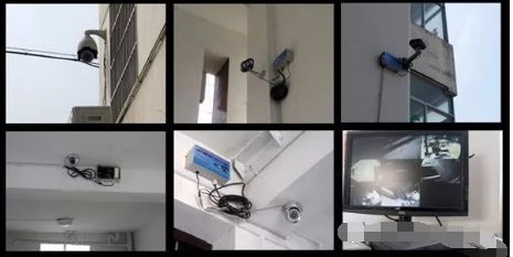

1、位置需求
对于监控摄像机来说,所处位置的好坏直接关系着设备的成像效果。因此,不少用户将监控的效果视为监控摄像机安装位置的首要参考。不过,他们却忽视了十分重要的一点:监控摄像机并非万能,在安装位置的选择上,它同样有着自己的要求,首先就是在安装的位置上,为了能够使摄像机避免周围环境的干扰,实现一个更佳的拍照和生存效果。在室内环境安装时,我们要尽可能的保证设备的高度不低于2.5米,而在室外环境中,我们也要将监控设备置身于距离地面3米半以上的高度。否则,无论是从摄像机自我保护,还是设备监控角度来说,都会产生不少负面的效应。只有考虑到了这些最基本的问题之后,角度才是我们考虑的方面。
2、安装角度
主要分为两种:筒型和半球型。其中筒型比较常见,室内外通用;半球型一般用于室内,体积较小,可以壁挂或吸顶式安装。
监控摄像机安装还应注意角度问题,对于没有宽动态功能的普通摄像机,应避免直射光源,最好不要逆光安装,摄像机逆光补偿调整的原理与方法!监控摄像机在安装过程中固定一定要牢固,以防画面抖动。对于墙面可使用冲击钻打眼,塞上涨塞,然后用自攻丝将支架固定在墙面,对于天花板吊顶,可在上边放木块,让自攻丝穿过天花板拧到木块里,还有一个关键问题:摄像机安装支架的选择上也要注意。
室外尽量选择室外专用支架,多花不了几个钱,但是抗风系数就大大不一样了,无线网桥知道用一个粗点的支架,而摄像机则选择一个如此的支架,稍微有点风吹草动的,摄像机立马位置就变了。

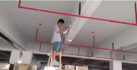

3、安装高度
监控摄像机的安装高度不能太低,防止他人恶意破坏,也不能太高,不方便以后的维修,建议安装高度在三四米即可,踩个梯子就能够得到,还有就是如果高立杆安装的摄像机,一定要考虑到后期维护方面。比如可以在立杆中安装爬梯等措施,租用高空作业车是一项成本很高的事情,同时因为监控摄像机安装高度较高,需使用梯子等辅助工具,因此在爬梯子时一定要注意安全,以防高空跌落造成危险。对于位置较高的,一定要系好安全带再进行施工。

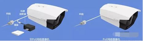

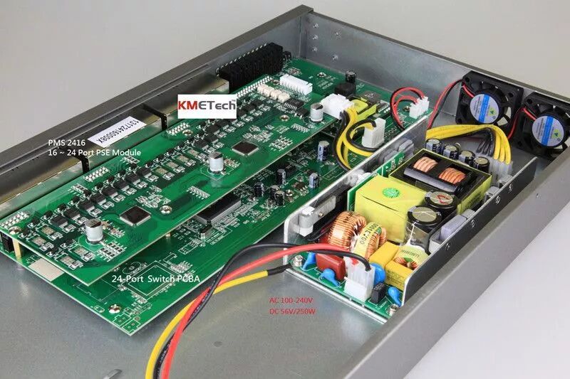

供电方式有DC直流电源供电和POE供电两种,PoE供电相对于直流电源供电,只需连接PoE交换机或PoE网络硬盘录像机即可供电,施工和维护更加简单方便。
非PoE供电:每个摄像头需要电线、网线、PVC套管、插座、安防电源……配件一大堆,线路烦乱,安装复杂,维护不易。
PoE供电:一个摄像头一条网线,数据、电力同时传输,简单方便。
对比两种供电方式,PoE供电更简洁,成本可能比非PoE供电更低。

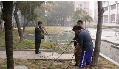

6、线缆和接头:
对于网络摄像机来说,它的线路架设方式显然要比传统的模拟设备更为丰富。不过,无论是采用哪种的传输方式,干扰都是我们不得不注意的问题之一。尤其对于有线传输的视频信号来说,信号线与大功率电线的同向传输无疑是架线过程中的大忌,更不可为了施工的方便而将二者放在相同的传输线管内。
即使受到环境的限制,实在无法将二者分离开来的话,也要保证至少半米的间隔距离。只有这样的规划,才能更好的避免强磁干扰对于视频传输的影响,而对于采用无线信号传输的设备来说,虽然在线路的限制上更少一些。
但是摄像机本身也要避开周边的强磁干扰源。同时保证摄像机与地面的绝缘隔离,此外,我们也要注意避免线路对于云台工作的影响和阻碍。采用无氧铜0.5线径的国标网线,镀金的水晶头,电源线30米以内用RVV 2*0.5护套线,30-50米用RVV  2*0.75护套线,50米以上用RVV 2*1.0护套线,穿线管一般用PVC的即可,要是地埋或者防爆采用镀锌钢管。

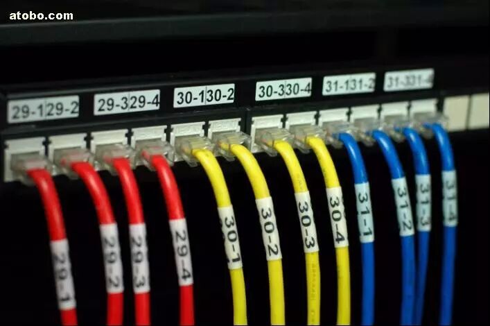

除了上面提到的一些完整的方面外,一些摄像机的辅助设备安装规范也是我们在施工中不得忽视的环节。比如说,要让摄像机云台、机架等设备的安装位置符合设计要求,安装应平稳牢固、便于操作维护。机架的背面和侧面离墙距离要符合维修要求;必要的时候,我们要对摄像机加装保护罩或者温度控制装置等等。
而对于拥有复杂线路相接的环节,我们也应该注明每条线路的用处以及特点,以便日后的维护与梳理,上面提到的,就是我们在架设简单网络监控系统时所需关注的重点环节。相比于一些复杂的大型监控系统来说,这些方面显然也更加的简单与直观。

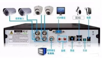

9、录像机怎么添加?
(1)自动添加,NVR自动扫描,即可显示所有在线的摄像机,选择“全部添加”即可;
(2)手动添加,选择相应的通道,点“编辑”输入摄像机的相关信息,“确定”
10、摄像机怎么更改IP?
(1)从电脑浏览器里打开摄像机的管理界面,找到网络选项,填上需更改的地址;
(2)从NVR里面,搜到摄像机之后,点“编辑”输入更改的地址。

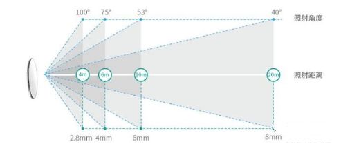

12、镜头毫米数怎么确定?
一般情况是根据场所需要的距离除以2再除以1000,得出镜头毫米数,再根据所需照摄角度,适当调整毫米数。
镜头焦距
摄像头镜头焦距有2.8mm/4mm/6mm/8mm/12mm等多种,每个产品系列均可以选择镜头焦距,可以满足室内外各种环境的拍摄需求。一般来说,焦距越大,视场角越小,而监控距离越远。
放到实际使用场景中,2.8mm焦距适用于电梯、楼梯等较为狭小的环境,4mm适用于会议室、商店稍大一些的场景等,而停车场、工厂车间、庭院等更开阔的地方则可以选用6mm以上的镜头;具体选择可以根据需要而定。

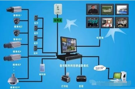

24、平台一体机和解码器如何选型?
平台一体机集成解码、管理、拼接等功能于一体的设备,解码器只是解码、上墙(拼接、画面分割),可根据用户的功能需求进行选择。
25、流媒体服务器的作用?
大量客户端货WEB访问监控摄像机的时候,一般的录像机承受不了太大的网络压力,这时候需要流媒体服务器做一下转发,把客户端的访问压力转到服务器上来。
