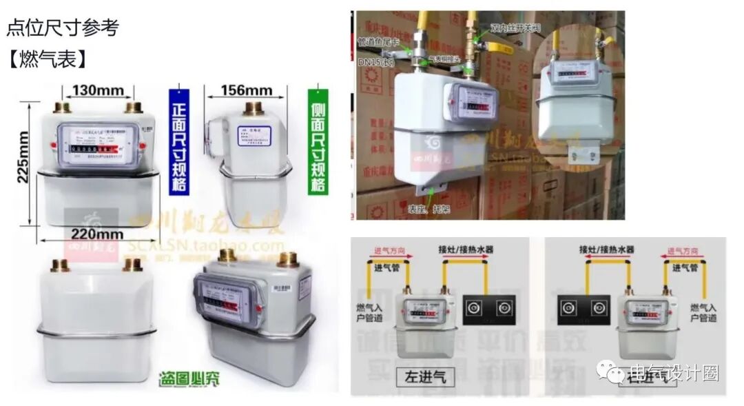

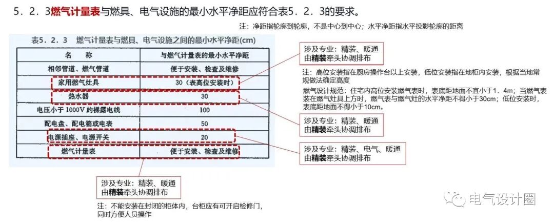

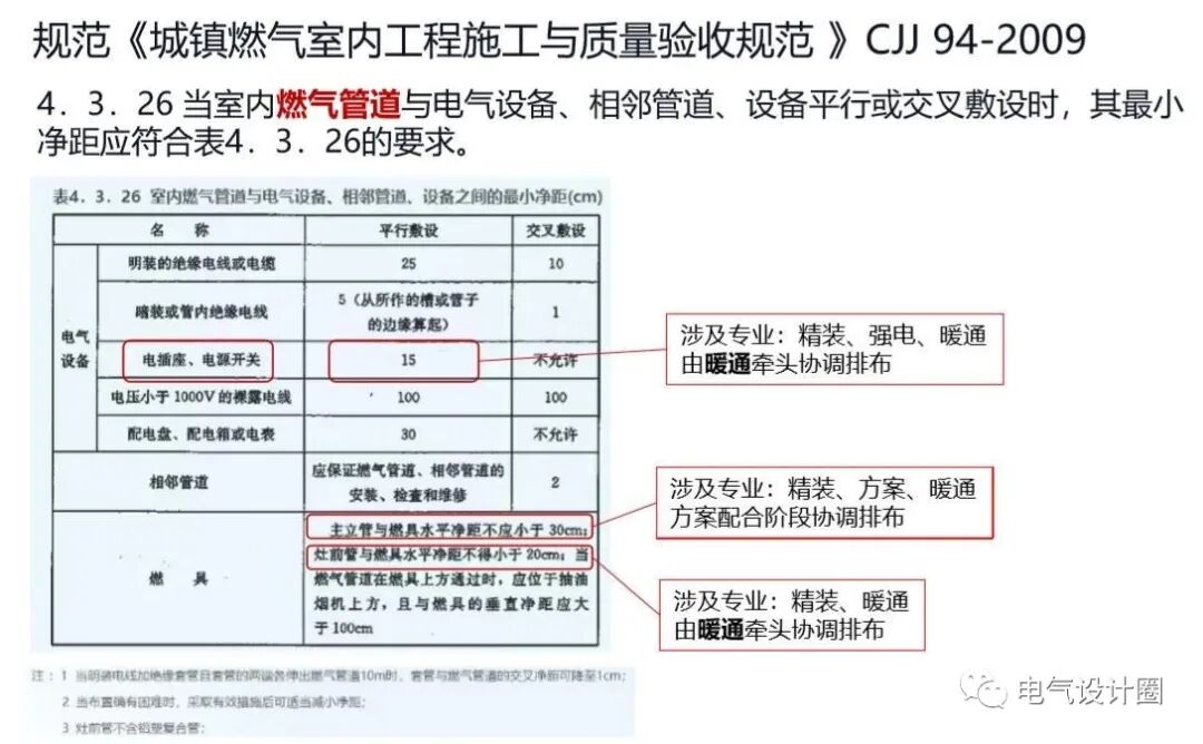

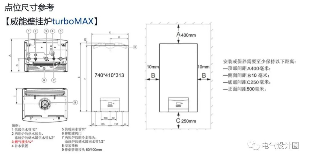

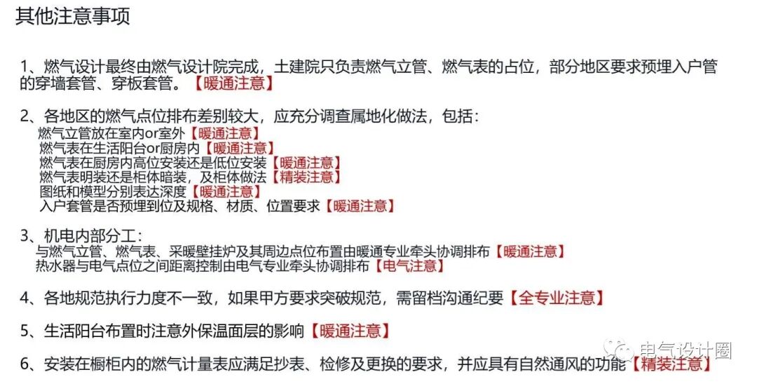

关于户内燃气点位间距的问题,最近有不少电气人员都在讨论得热火朝天的。对于广大居民而言,天然气是保障日常生活有序进行的重要能源,随着建筑物建造设计的多样化与复杂化,燃气工程设计作为居民建筑施工过程的重点内容之一,对于保障居民正常生活发挥着重要的促进作用。与此同时,居民对建筑物使用功能有着多样化的需求,建筑施工的复杂性进一步提高燃气工程设计应用难度。在我们做户内设计时,需要布置燃气相关的水电暖相关设备点位,而经常限于空间布置很紧凑,容易忽略各机电专业点位之间应保持一定的间距。相关间距是有相关规范要求的。下面本文就来聊一聊户内燃气点位间距的问题,看完文章,希望能给广大机电专业同仁提供设计参考。
