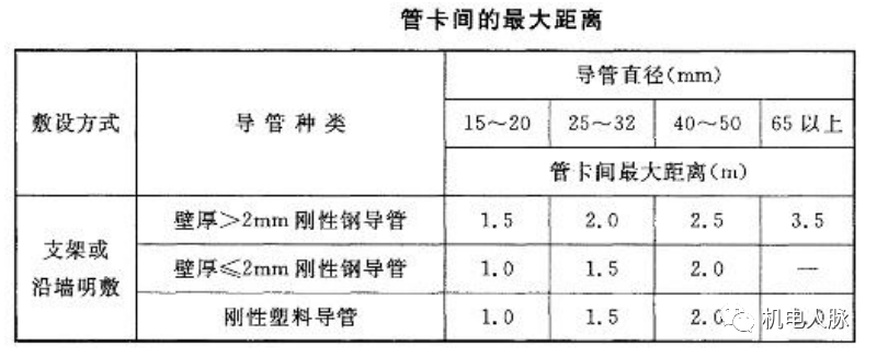

明配的电气导管应符合下列规定:
1.导管应排列整齐、固定点间距均匀、安装牢固;
2.在距终端、弯头中点或柜、台、箱、盘等边缘150mm~500mm范围内应设有固定管卡,中间直线段固定管卡间的最大距离应符合下表的规定;图片
3.明配管采用的接线或过渡盒(箱)应选用明装盒(箱)。

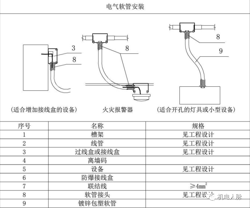

可弯曲金属导管及柔性导管敷设应符合下列规定:
1.刚性导管经柔性导管与电气设备、器具连接时,柔性导管的长度在动力工程中不宜大于0.5m ,在照明工程中不宜大于1.2m 。
2.可弯曲金属导管或柔性导管与刚性导管或电气设备、器具间的连接应采用专用接头;防液型可弯曲金属导管或柔性导管的连接处应密封良好,防液覆盖层应完整无损。
3.当可弯曲金属导管有可能受重物压力或明显机械撞击时,应采取保护措施。
4.明配的金属、非金属柔性导管固定点间距应均匀,不应大于1m,管卡与设备、器具、弯头中点、管端等边缘的距离应小于0.3m 。

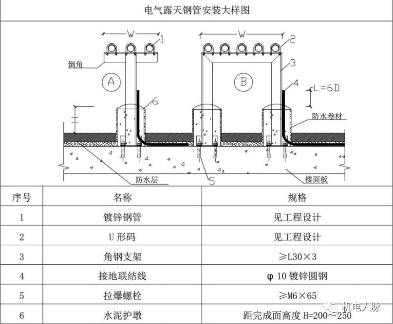

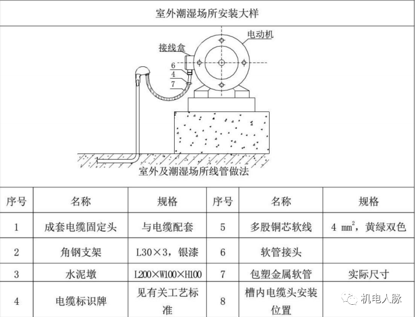

室外导管敷设应符合下列规定:
1.对于埋地敷设的钢导管,埋设深度应符合设计要求,钢导管的壁厚应大于2mm;
2.导管的管口不应敞口垂直向上,导管管口应在盒、箱内或导管端部设置防水弯;
3.由箱式变电所或落地式配电箱引向建筑物的导管,建筑物一侧的导管管口应设在建筑物内;
4.导管的管口在穿入绝缘导线、电缆后应做密封处理。

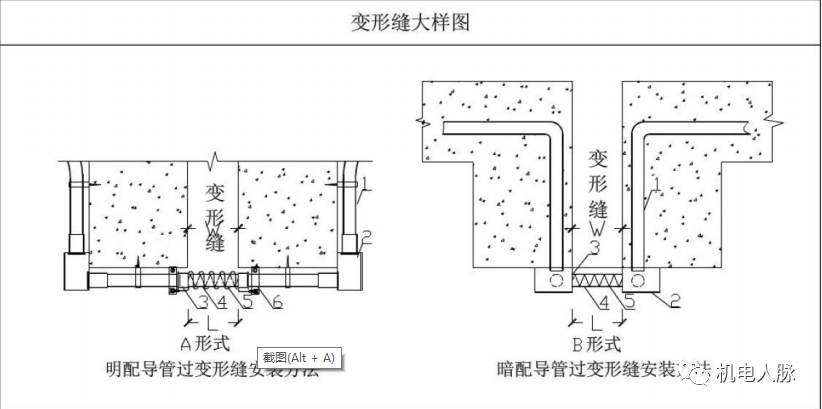

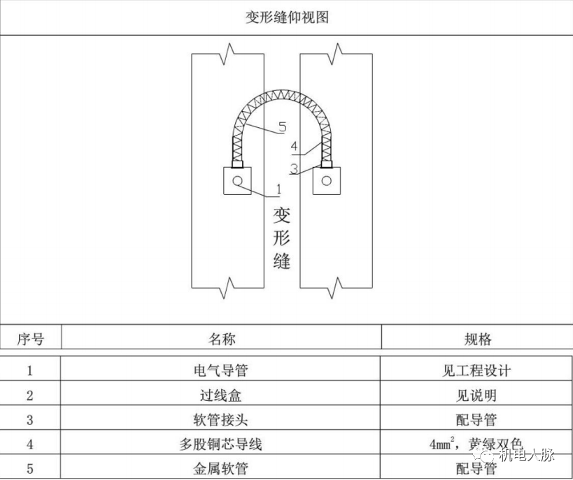

2.钢导管或刚性塑料导管跨越建筑物变形缝处应设置补偿装置;

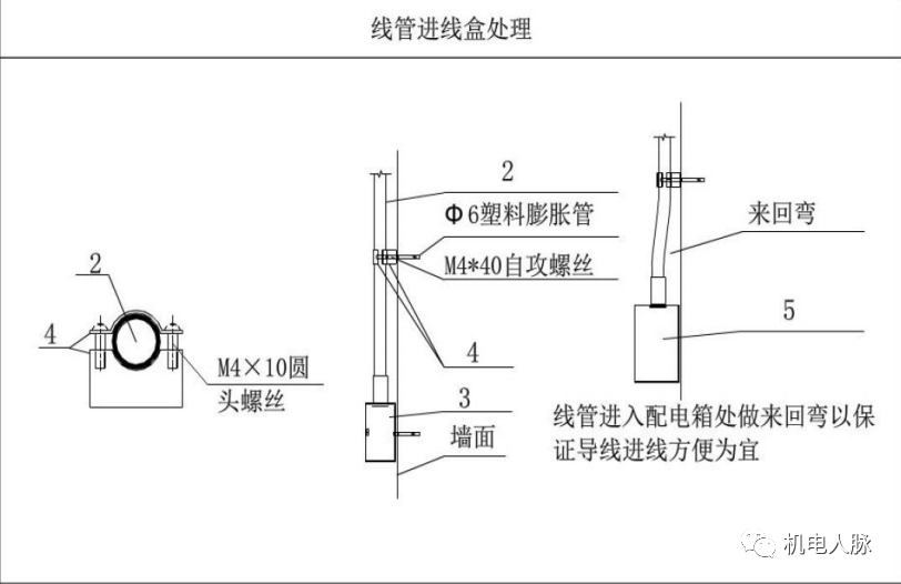

进入配电(控制)柜、台、箱内的导管管口,当箱底无封板时,管口应高出柜、台、箱、盘的 基础面 50mm~ 80mm。

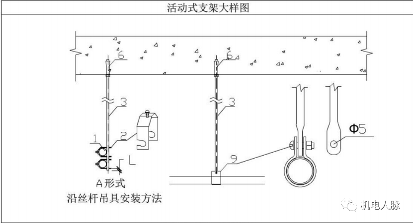

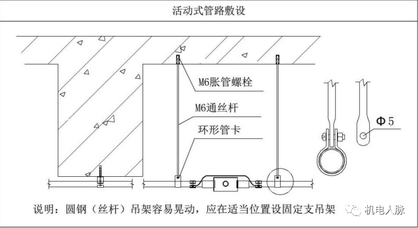

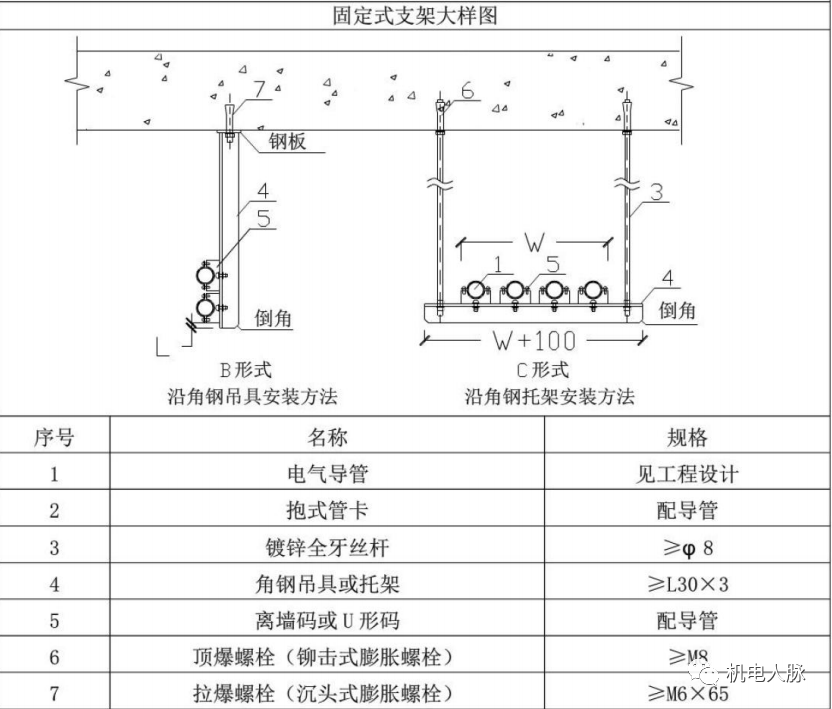

当导管采用金属吊架固定时,圆钢直径不得小于 8mm ,并应设置防晃支架,在距离盒(箱)、 分支处或端部 0. 3m~ 0. 5m 处应设置固定支架;金属支架应进行防腐。

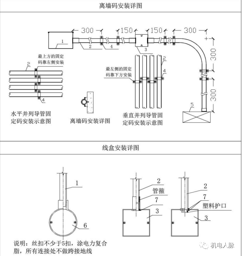

电气导管敷设示意图
支架安装示意图

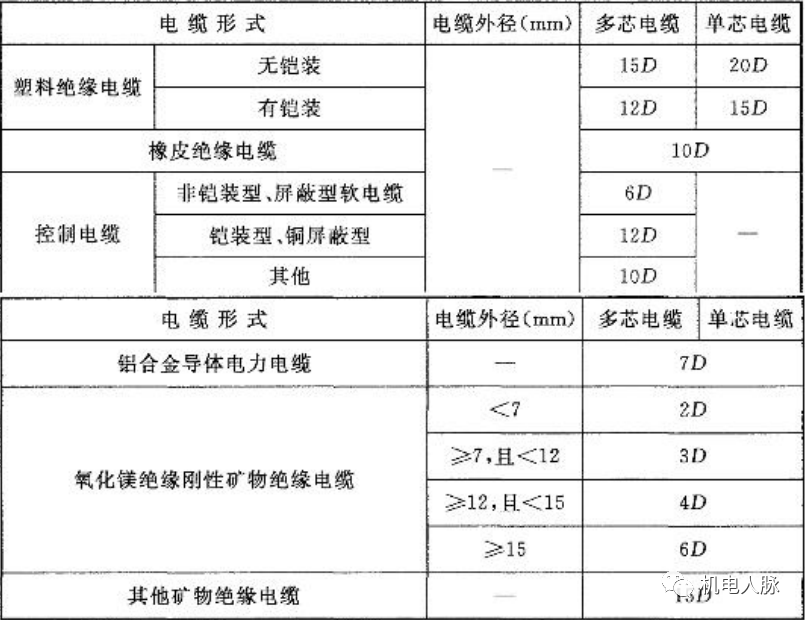

电缆敷设应符合下列规定:

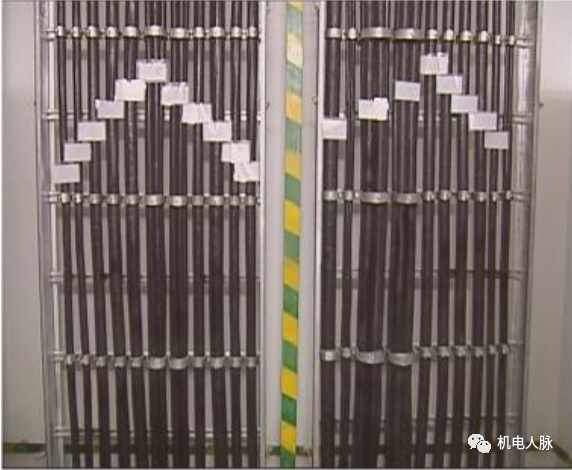

1.电缆的敷设排列应顺直、整齐,并宜少交叉;图片
2.电缆转弯处的最小弯曲半径应符合下表的规定;图片3.在电缆沟或电气竖井内垂直敷设或大于45度倾斜敷设的电缆应在每个支架上固定;

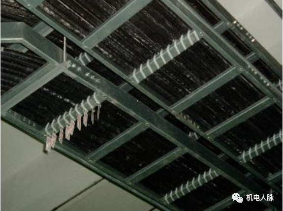

4.在梯架、托盘或槽盒内大于45度倾斜敷设的电缆应每隔2m固定,水平敷设的电缆,首尾两端、转弯两侧及每隔5m~10m处应设固定点;

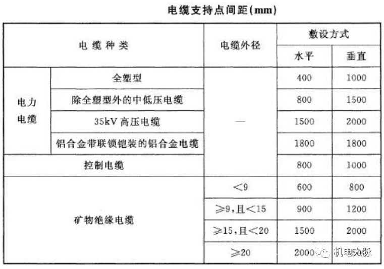

5.当设计无要求时,电缆支持点间距不应大于下表的规定;

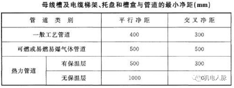

6.当设计无要求时,电缆与管道的最小净距应符合下表的规定;图片

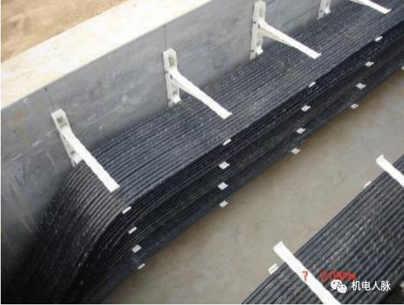

电缆支架安装应符合下列规定:
1.除设计要求外,承力建筑钢结构构件上不得熔焊支架,且不得热加工开孔。

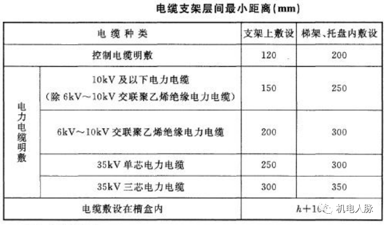

2.当设计无要求时,电缆支架层间最小距离不应小于下表的规定,层间净距不应小于2倍电缆外径加10mm,35kV电缆不应小于2倍电缆外径加50mm 。图片
3.最上层电缆支架距构筑物顶板或梁底的最小净距应满足电缆引接至上方配电柜、台、箱、盘时电缆弯曲半径的要求,且不宜小于上表所列数再加80mm~ 150mm;距其他设备的最小净距不应小于300mm,当无法满足要求时应设置防护板。

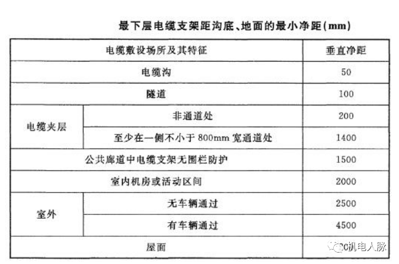

4.当设计无要求时,最下层电缆支架距沟底、地面的最小距离不应小于下表的规定。图片

电气软管连接示意图

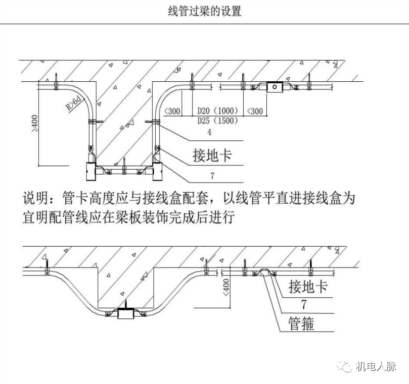

线管过变形缝示意图

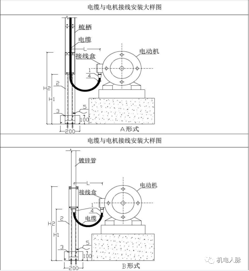

电缆与电机接线连接示意图
