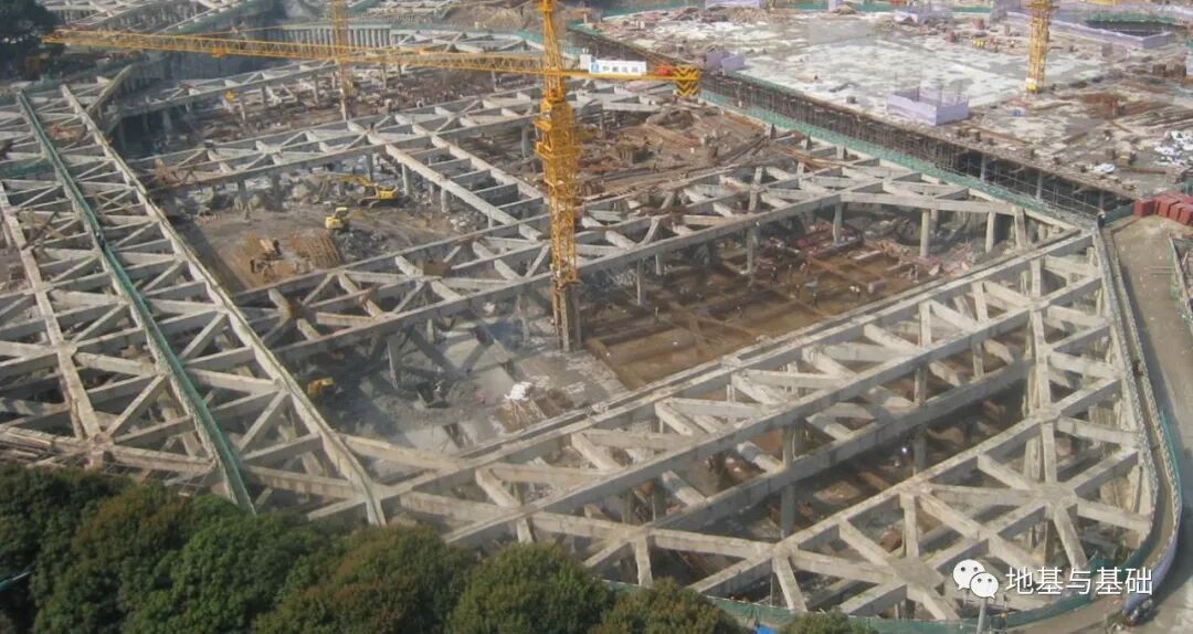

内支撑结构承载力计算以及构造要求,均应符合现行国家标准《混凝土结构设计规范》(GB50010)和《钢结构设计规范》(GB50017)的有关规定。
(1)内支撑结构应考虑的作用(荷载)效应:
(2)矩形基坑的正交平面 杆系支撑 ,可分解为纵横两个方向的结构单元;平面杆系支撑、环形杆系支撑,可按平面杆系结构采用平面有限元法进行计算。
计算时应考虑基坑不同方向上的荷载不均匀性。建立的计算模型中,约束支座的设置应与支护结构实际位移状态相符,内支撑结构边界向基坑外位移处应设置弹性约束支座,向基坑内位移处不应设置支座,与边界平行方向应根据支护结构实际位移状态设置支座。

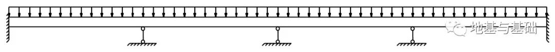

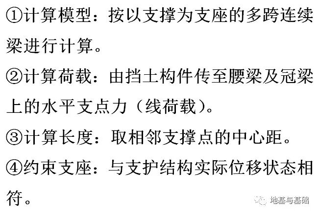

(3) 腰梁及冠梁计算
   ↑腰梁及冠梁计算简图

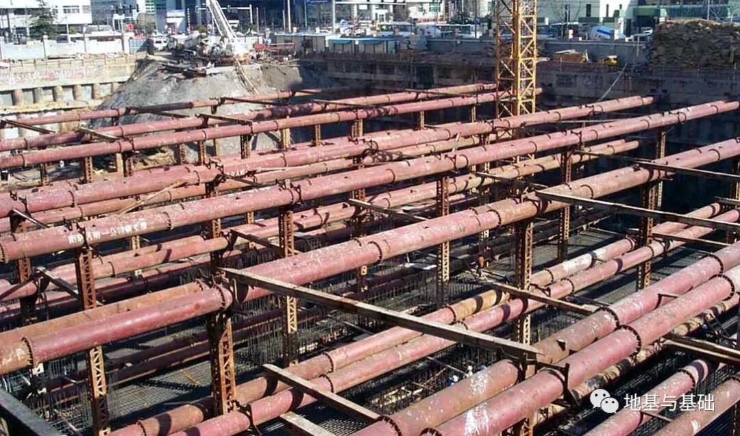

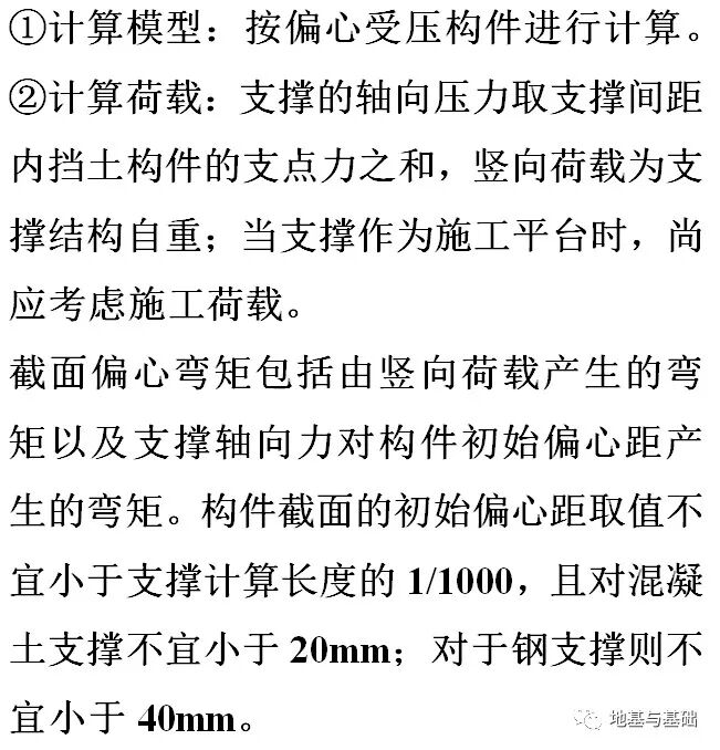

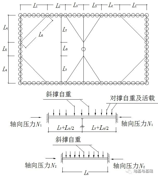

(4) 水平对撑与水平斜撑计算
   ↑水平对撑与水平斜撑计算简图

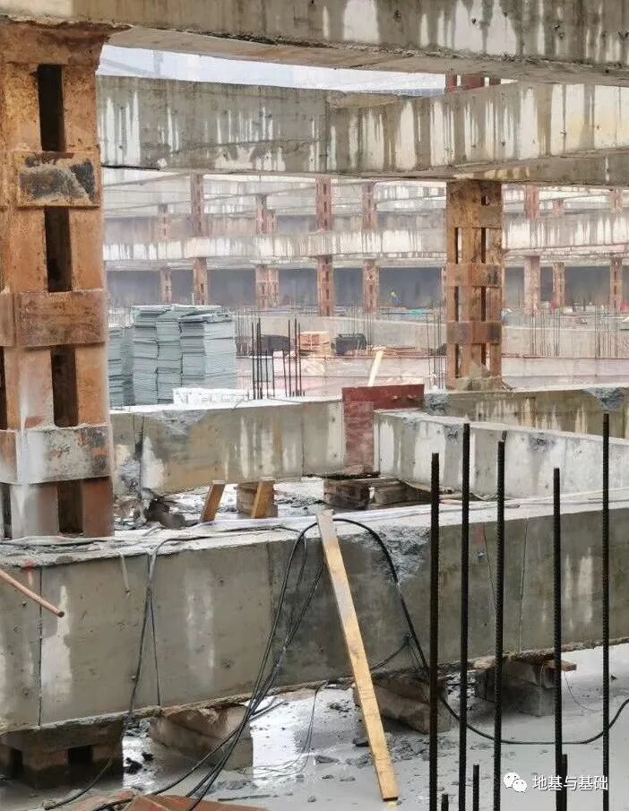

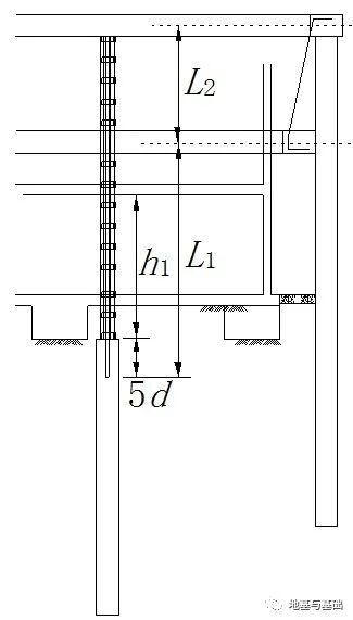

(5) 立柱计算 图片
↑立柱计算长度示意图
知识点:基坑内支撑结构计算
