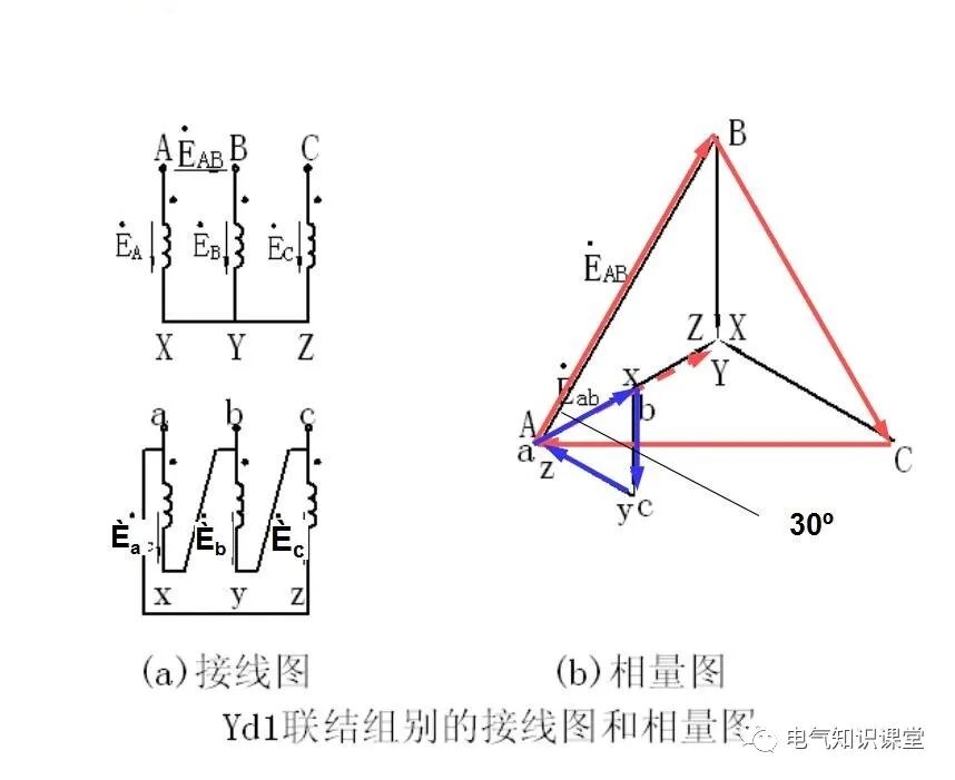

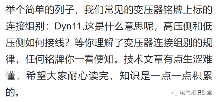

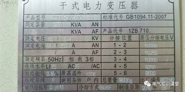

变压器接线组别是指变压器的原副绕组按一定接线方式连接时,原副边的电压或电流的相位关系。变压器的接线组别是用时钟的方法来说明原副边线电压(或线电流)的相量关系。那么变压器连接组别Dyn11,Yyn0和Yd1的表示方法是什么?三者分别使用在哪些场合呢?下面本文简明扼要地给大家解析一下,看完文章,希望能给广大电气人员一些参考价值。

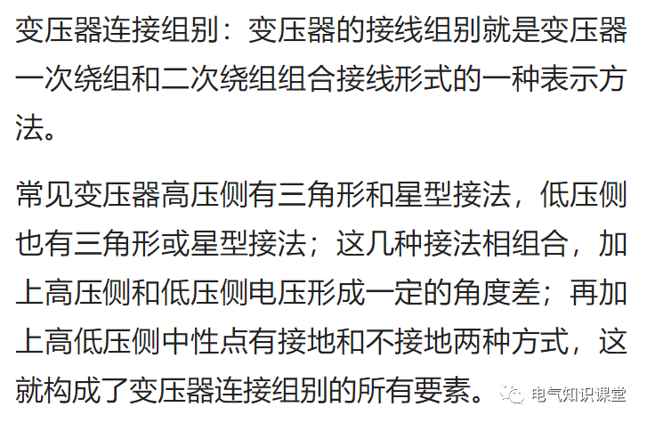

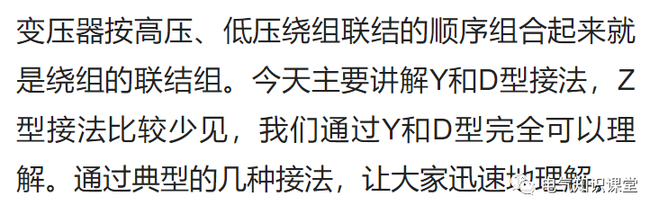

01 什么是变压器的接线组别?

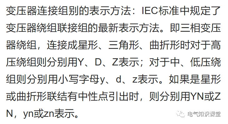

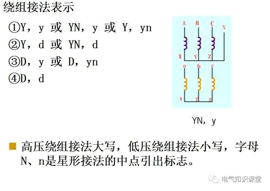

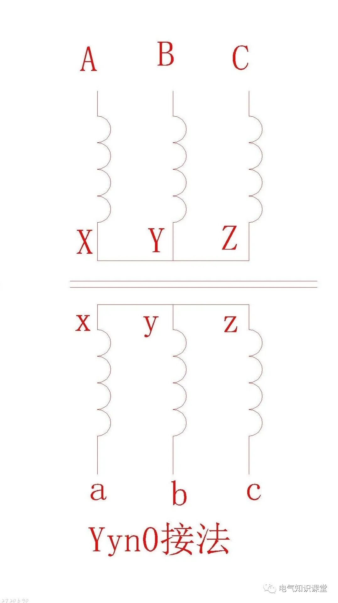

02 变压器连接组别的表示方法是什么?

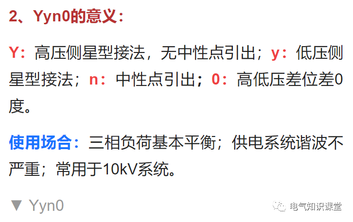

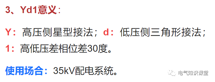

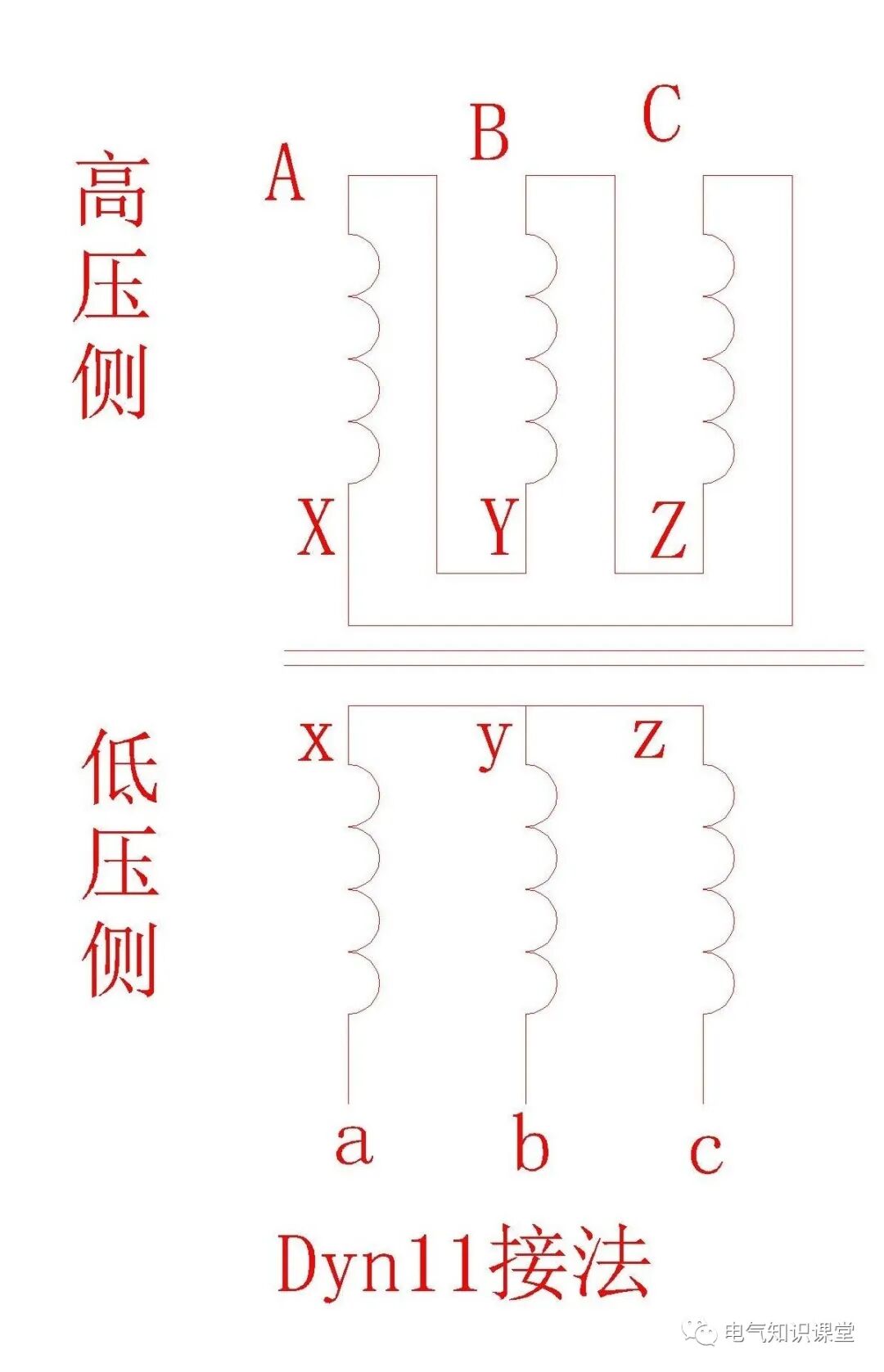

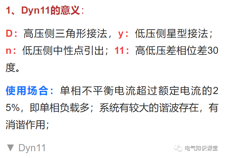

03 变压器连接组别:Dyn11,Yyn0和Yd1分别使用于哪些场合?
