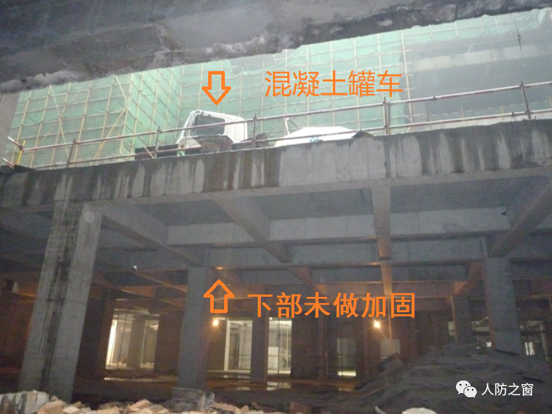

案例一
因场地限制,在主楼施工阶段在地下室顶板上进行材料堆放和泵车架设,地下室顶板楼板结构裂缝。
原因分析:
1)地下室顶板设计荷载无法满足施工需要的荷载。
2)未采取有效的加固措施。
预防措施:
尽量不在地下室顶板上进行大荷载的堆积,如确实需要则需要做加固措施。

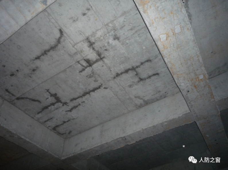

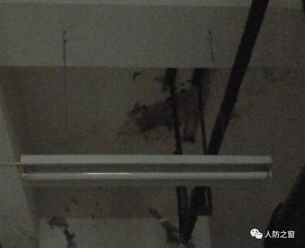

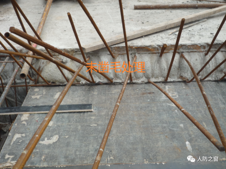

案例二
地下室一层积水,后浇带沿施工缝位置向地下二层渗水。
原因分析:
1)后浇带施工缝位置混凝土浇筑前未凿毛处理。
2)地下室顶板未断水,导致雨水、施工用水流到地下一层。
3)未设置止水带(一般设计在室内不考虑止水带)。
预防措施:
1)后浇带施工缝位置混凝土浇筑前应凿毛处理。
2)地下室结构施工完成后应做好防阻水措施,防止大量水流入地下室。
3)建议设计增加止水带或楼地面施工前后浇带位置增加防水层。

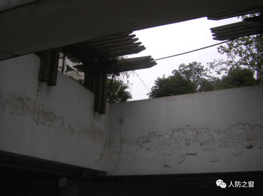

案例三
地下室采光井上部反沿施工缝渗水,一般结构施工阶段均留置施工缝,后进行反沿施工。
原因分析:
1)地下室顶板面积较大,建筑设计时一般均没有考虑找坡,不利排水;
2)施工缝处理不到位;
3)设计一般未设计止水条或者止水带,施工中也采用;
预防措施:
结构施工时与结构梁一次性浇筑上翻反沿,合理调整施工缝位置。

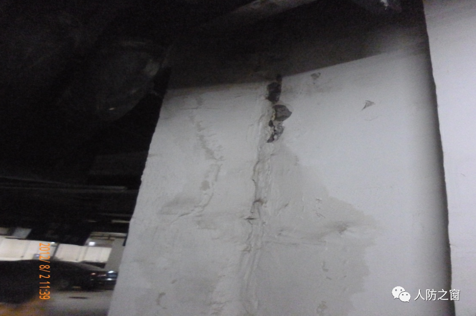

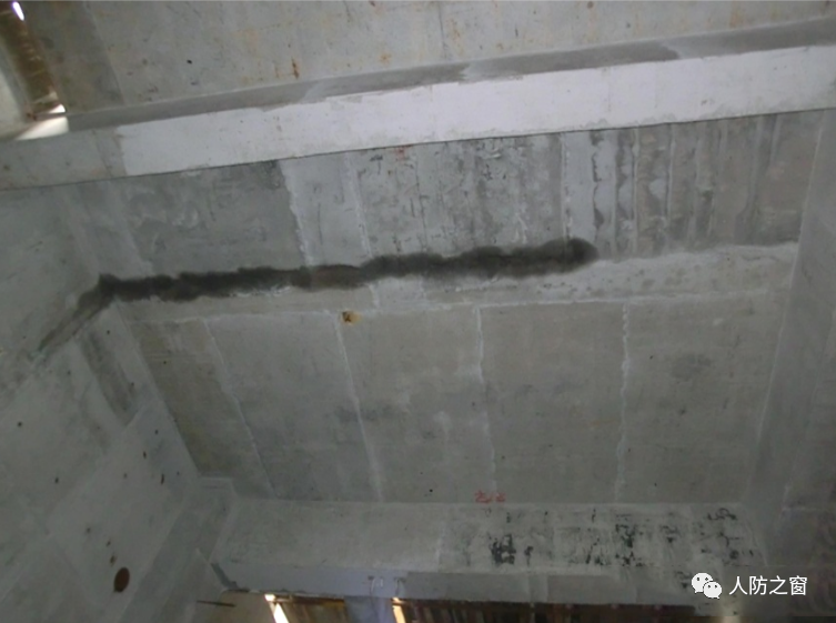

案例四
地下外墙水平施工缝渗水漏水、螺杆眼渗水。
原因分析:
1)外墙未设置止水带、止水带不交圈或止水带偏离位置。
2)膨胀止水条未固定牢,在浇筑混凝土时偏位;膨胀止水条在浇筑混凝土前已遇水膨胀,无法起到膨胀止水作用。
3)施工缝未凿毛清理干净,施工缝混凝土接触面浇筑不密实。
4)螺杆眼渗水主要原因为未封堵密实。
预防措施:
1)按设计和方案要求留置施工缝。
2)隐蔽验收时应注意止水带或止水条是否交圈封闭,止水带是否有偏位或自身破坏。
3)地下室外墙施工缝止水带建议采用钢板止水带。
4)止水螺杆眼应逐个检查,不得有遗漏和封堵不严的。
5)回填土前检查防水质量。

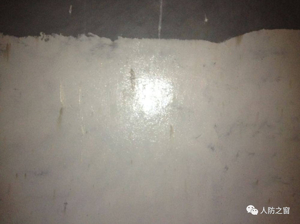

案例七
地下室墙面返潮,无法施工墙面腻子及涂料。主要出现在地下室地面开始施工以后。另地下室外墙地下水位以下部分也易出现此种情况。
原因分析:
1)温差及湿度过大造成的冷凝水。
2)地下室通风未完成,造成空气流通不畅,地下室楼地面施工过程水汽不能及时排出。
预防措施:
1)地下室外墙防水外应做有保温效果的聚苯板保护。
2)地下室装饰施工前先施工完地下室通风,采用临时风机运行。

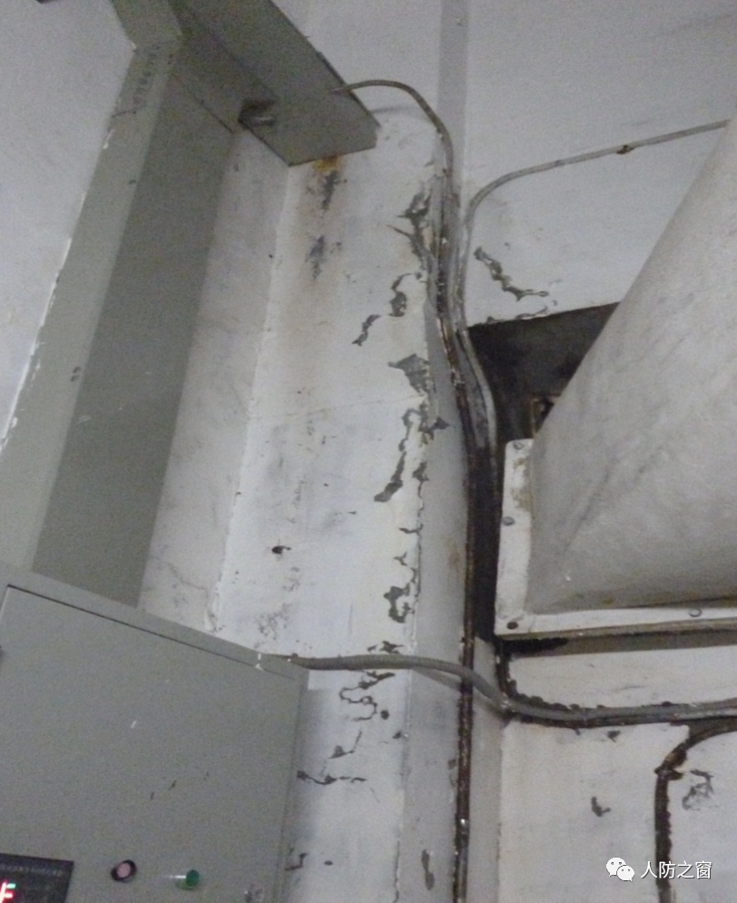

案例八
地下室顶板下管道支架位置漏水。
原因分析:
管道支架固定采用后锚固方式固定,钻孔深度未控制准确,钻通顶板和防水层。
预防措施:
1)安装提前进行预埋施工。
2)如后锚固施工则对钻孔深度交底应到位。
