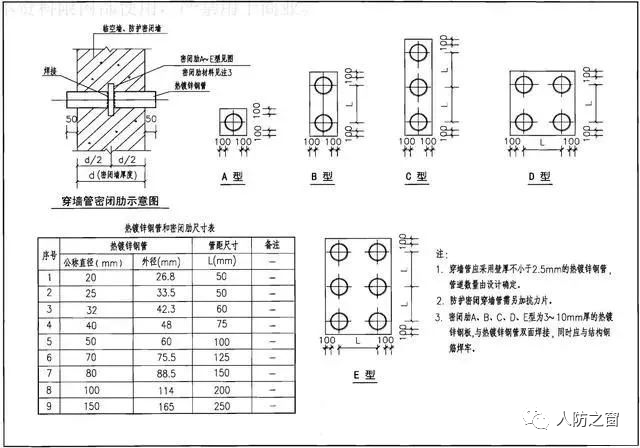

人防施工各种穿防护墙密闭做法

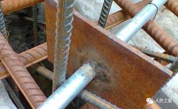

电气钢管采用钢板密闭肋
厚3~4mm,钢板密闭肋应与结构钢筋焊牢。
电气刚性阻燃塑料管
采用相同质材塑料板制作密闭肋,板厚>5mm。
通风管钢管厚度
应不小于3mm,密闭肋厚5~6mm,出墙面长度应为100mm。
04
密闭肋做法大样图
如下:
穿墙管密闭肋详图

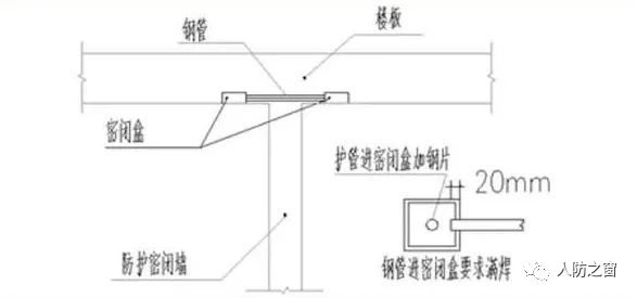

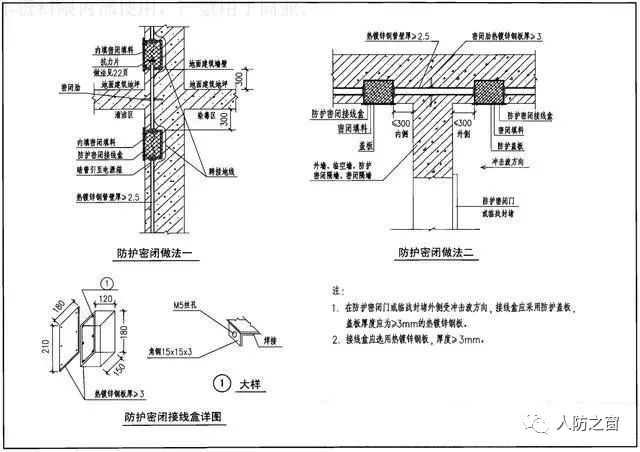

电气密闭盒做法
见下图
电气线路暗管敷设防护密闭做法

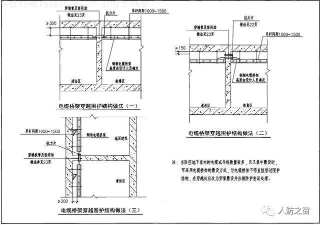

电缆桥架穿越防空地下室围护结构做法

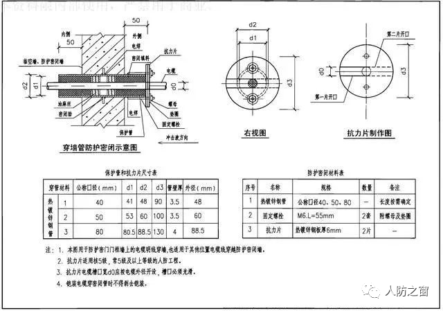

防护密闭穿墙管抗力片详图
