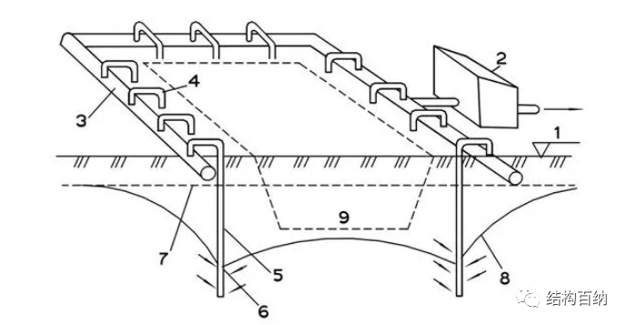

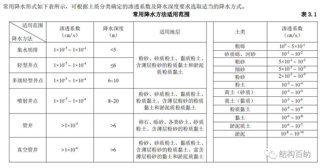

降水止水方案选择遵循如下原则:
1.方案选择的优先次序:集水明排→降水→止水
2.如周边环境允许,地下水不丰富,应尽量不采用止水方案。
3.对于复杂场地,必须通过抽水试验测定各含水层的渗透系数与影响半径,确定单位时间的抽水量和稳定时间,为降水方案提供可靠参数和试验数据。

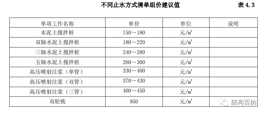

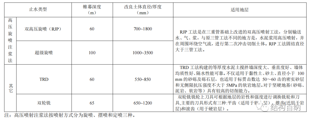

4.止水的施工工艺,应从成本、计划、质量等因素综合考虑,并着重考虑项目所在地的施工能力。
来源:《融创集团基坑支护方法选型和成本指标指南》
