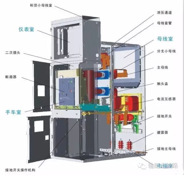

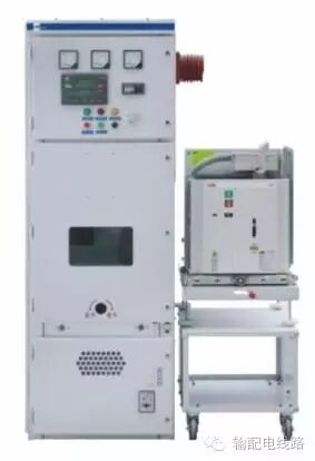

1.1.1 铠装型移开式交流金属封闭开关柜(10kV级别一般叫中置柜)
KYN28A-12(GZS1)
该柜型为现阶段最常用的10kV柜型,可根据电气一次系统图的要求配置VS1、VD4、ZN78等真空断路器配合微机保护作为设备保护柜使用,也作高压计量柜、PT柜、站用变柜和隔离柜等使用。该柜型标准尺寸宽800mm,高2360mm,深1500mm(电缆进线)\1660mm(架空进线用)。

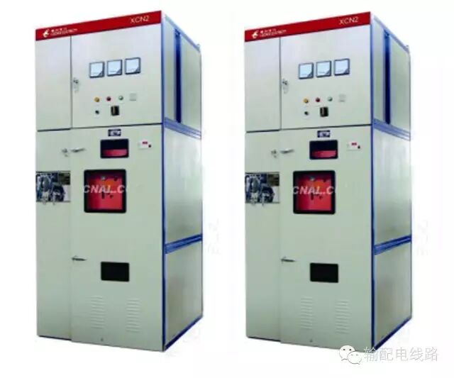

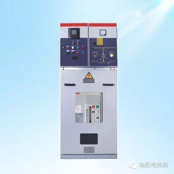

1.1.2 环网柜
图片HXGN□-12
该柜型也是常用的10kV柜型(额定电流630A及以下),柜内主要配置FZN、FLN、FN等负荷开关,并配合高压熔断器,或安装GN24隔离刀、VS1(VD4、ZN78等)系列断路器、微机保护等为下级设备提供保护,也可配置为高压计量柜、PT柜和隔离柜等。此柜型有非常多的系列和变型,尺寸主要有宽400~1000mm,高1800~2200mm,深900~1000mm。

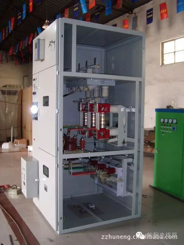

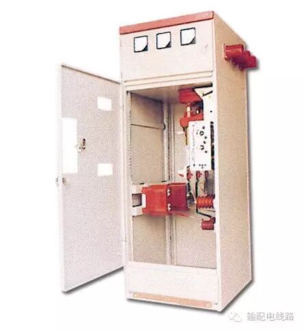

1.1.3 固定柜
该柜型现在还在使用,但因其体积较大(标准尺寸1200×1200×2650)不作为主流配电柜使用,常见其改型用在10kV高压无功补偿柜、高压软启动柜、高压变频器柜等。其作为配电柜时上下各装一把GN系列高压隔离刀,中间安装VS1、VD4、ZN78等真空断路器;作为无功补偿柜时安装真空接触器、高压电容、电抗器、消弧线圈等;高压软启动柜和变频器柜安装可控硅部件及其控制电路。

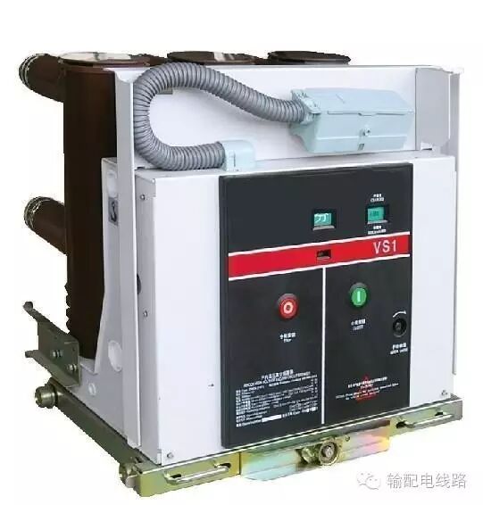

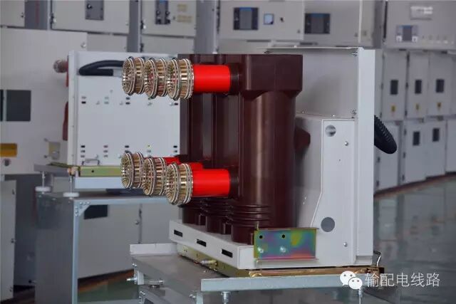

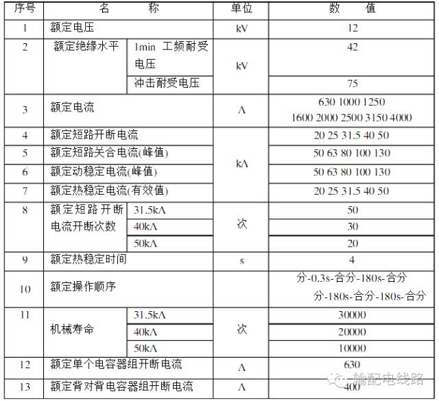

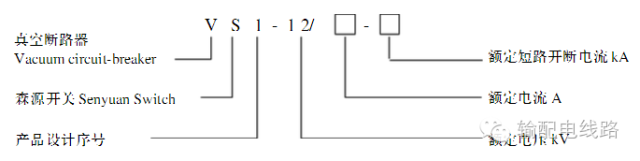

① 真空断路器
真空断路器(VS1、ZN63A)用于切断或闭合高压电路中的空载电流和负荷电流,而且当系统发生故障时通过保护装置的作用,切断过负荷电流和短路电流,它具有相当完善的灭弧结构和足够的断流能力。
型号含义
技术参数

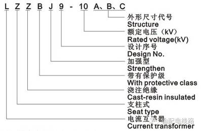

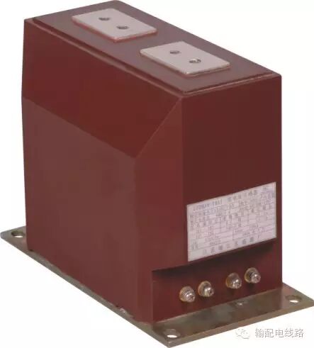

② 电流互感器
电流互感器,LZZBJ9-10(A、B、C)型电流互感器是户内环氧树脂浇注支柱式全工况型产品,在额定率为50Hz额定电压为10KV及以下电力系统中作继电保护或电能测量用,其中LZZBJ9-10(A、B、C)装于中置式开关柜或甚他型式开关柜中。是把一次侧大电流转换成二次侧小电流来测量。
型号含义

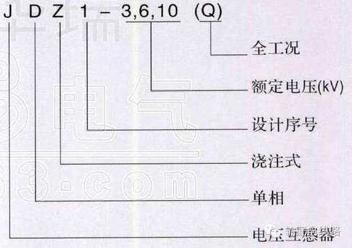

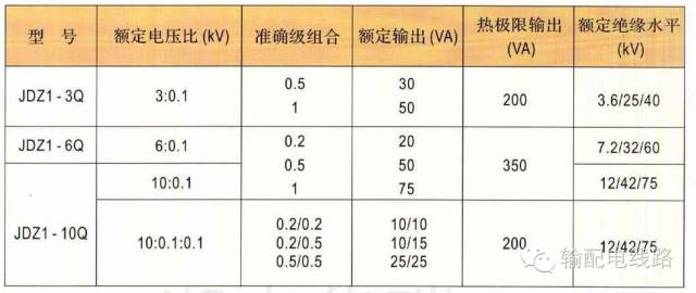

③ 单相电压互感器
单相电压互感器(JDZ-10),使用时单台或二台一组,单台一般作为操作电源使用,二台一组时采用V/V接线,在电力系统中作电能计量、电压监测和继电保护用。
型号含义
技术参数

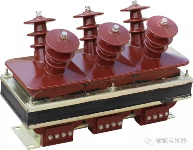

④ 三相电压互感器
三相电压互感器(JSZV-10),在电力系统计量、监测、保护中有时需要同时监测三相电压,或者需要监测剩余电压(开口三角形电压),可以使用三台单相带剩余电压绕组电压互感器,也可以使用一台三相电压互感器。
型号含义
技术参数

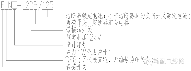

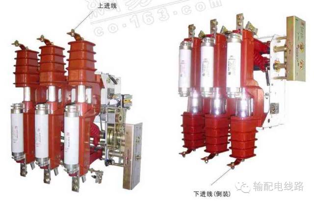

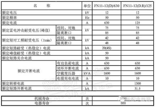

⑤ 负荷开关
负荷开关,是介于断路器和隔离开关之间的一种开关电器,具有简单的灭弧装置,能切断额定负荷电流和一定的过载电流,但不能切断短路电流。通常把负荷开关和高压熔断器装在一起,组成“负荷开关-熔断器”组合电器,用熔断器开断短路电流。10kV配电常用压气式负荷开关、SF6负荷开关和真空负荷开关。
型号含义
技术参数

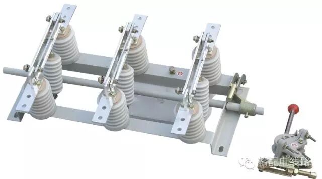

⑥ 高压隔离开关
高压隔离开关,保证高压电器及装置在检修工作时的安全,起隔离电压的作用,不能用与切断、投入负荷电流和开断短路电流,仅可用于不产生强大电弧的某些切换操作,即是说它不具有灭弧功能。

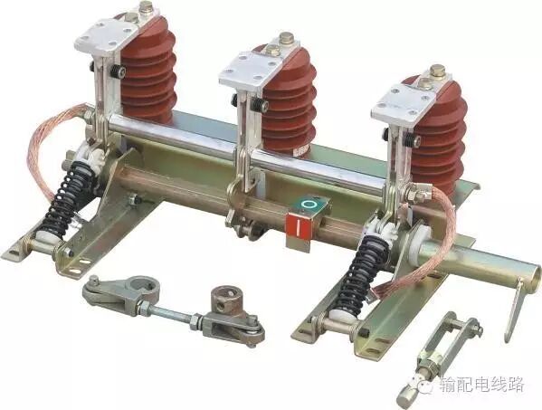

⑦ 接地开关
接地开关,代替携带型地线,在高压设备和线路检修时将设备接地,保护人身安全;造成人为接地,满足保护要求;接地开关配置在断路器两侧隔离开关旁边,起到断路器检修时两侧接地的作用。接地开关装在开关柜内时一般选择配套带电传感器型,可同时做带电指示用。
附图4-20

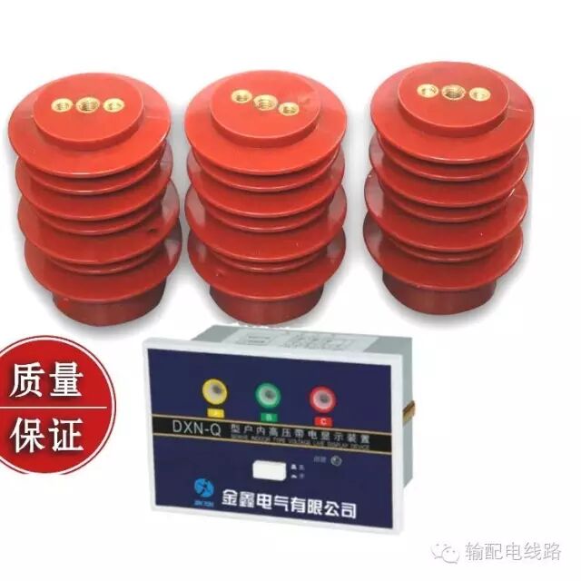

⑧ 高压带电指示传感器、带电指示器,用于检测高压带电并与电磁锁配套做柜门闭锁用。

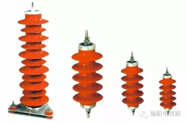

⑨ 避雷器,
避雷器,防止过电压对设备造成损坏。

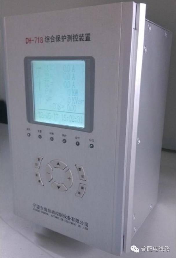

⑩ 微机保护
微机保护,用微型计算机构成的继电保护,是电力系统继电保护的发展方向(现已基本实现,尚需发展),它具有高可靠性,高选择性,高灵敏度。微机保护装置硬件包括微处理器(单片机)为核心,配以输入、输出通道,人机接口和通讯接口等.该系统广泛应用于电力、石化、矿山冶炼、铁路以及民用建筑等。微机的硬件是通用的,而保护的性能和功能是由软件决定。

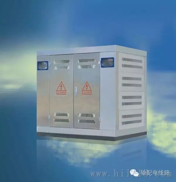

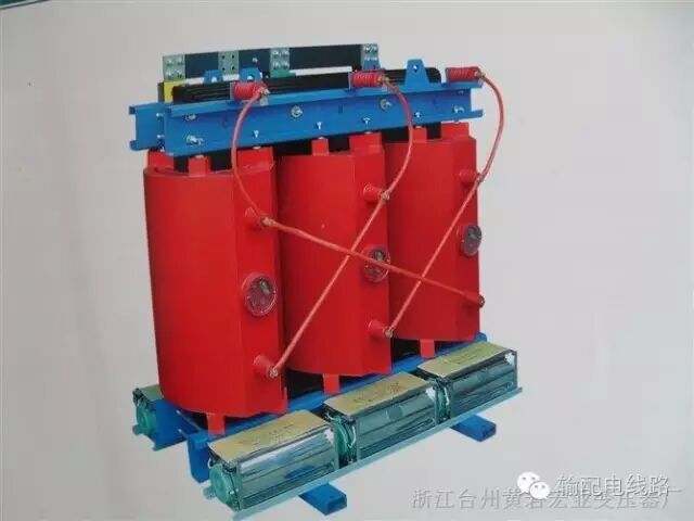

1.2.2 环氧树脂浇筑干式变压器

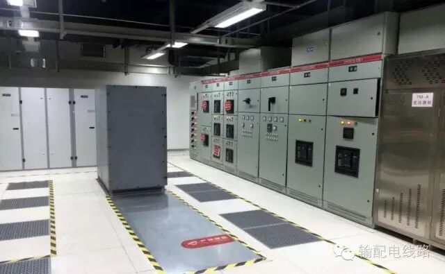

因民用建筑变配电室多在设置在地下室,所以住宅、商业体等通常采用干式变压器。干式变压器防火、防潮、免维护,但价格比油浸变压器高。干式变压器在配电房布置时一般配置IP2X外壳与低压配电柜靠近布置,用铜排从柜顶送入低压柜;也可根据配电房尺寸灵活调整变压器和低压柜的位置用密集型母线槽连接。
图片SCB11干式变压器(不带外壳)
图片SCB11干式变压器(带IP2X外壳)
图片变配电室

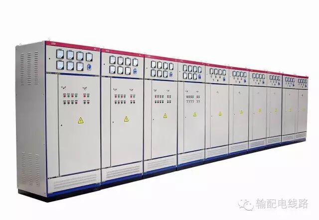

1.3.1 GGD低压固定式开关柜
这是最常见的柜型,价格便宜、性能可靠,工厂(尤其是化工厂)最喜欢用的柜型,因为活动触点少(相对于GCS和GCK),耐腐蚀性最好。根据低压系统图可组装出各种用途的柜型,如:进线柜、配电柜、软启动柜、电机保护柜、无功补偿柜等等。户外欧式箱变低压室也是装的这种柜子。

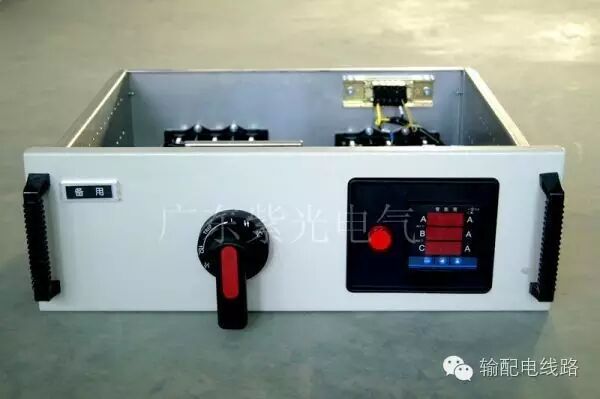

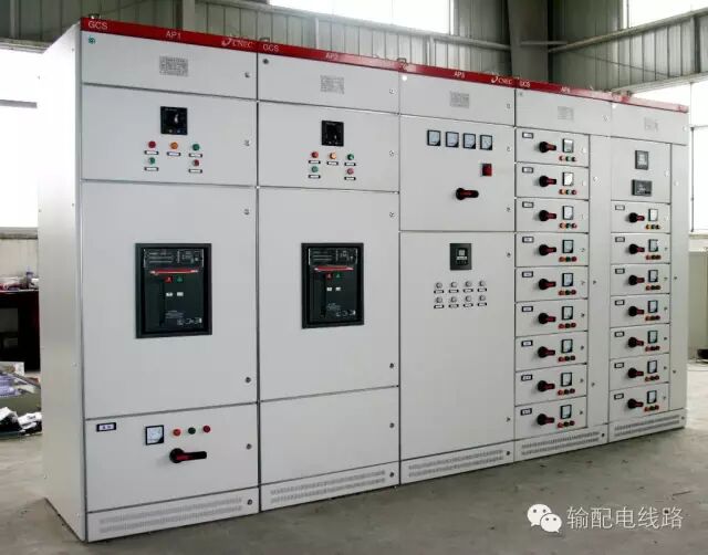

1.3.2 GCS抽屉式开关柜
现在主流的柜型,因其美观、检修方便、抽屉可替换等优点,越来越受到民用和商业用户欢迎。该柜型根据不同回路电流大小采用不同模数的标准抽屉,如50A以下1/2模,100A以下1模,200A以下3/2模等,具体参数以厂家提供为准。

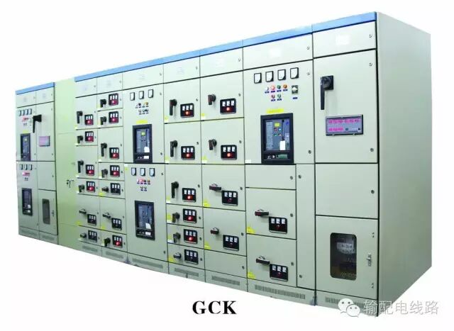

1.3.3 GCK抽出式开关柜
GCK柜型和GCS最大的区别是,GCS是整个抽屉全部可以抽出来,包括里面的断路器、CT、仪表等,而CCK只能抽出其中的断路器,GCK相比GCS柜要便宜一些。

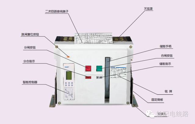

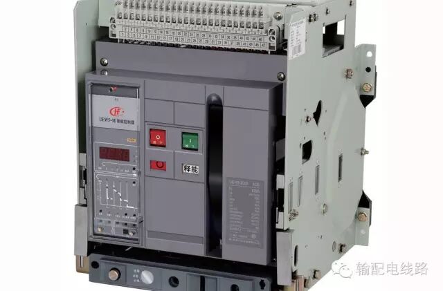

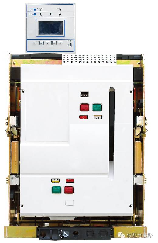

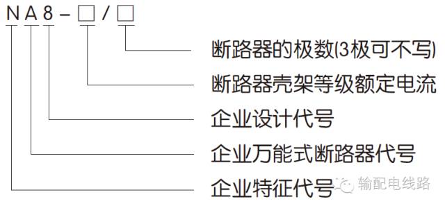

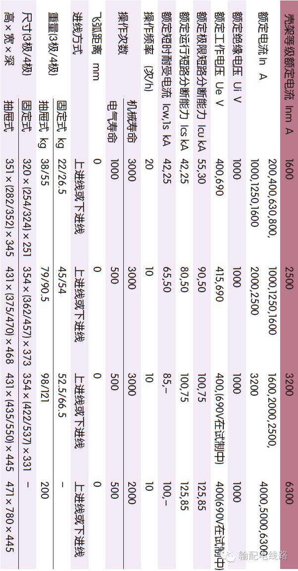

① 万能式断路器
万能式断路器(又名框架断路器、智能断路器),适用交流50Hz,额定电压380V、660V,额定电流为200A-6300A的配电网络中,主要用来分配电能和保护线路及电源设备免受过载、欠电压、短路,单相接地等故障的危害,该断路器具有多种智能保护功能,可做到选择性保护,具动作精确,避免不必要的停电,提高供电可靠性。万能式断路器用来分配电能和保护线路及电源设备的过载、欠电压、短路等,在正常的条件下,可作为线路的不频繁转换之用。1250A以下的断路器在交流50Hz电压380V 的网络中可用作保护电动机的过载和短路。在正常条件下还可作为电动机的不频繁起动之用。万能断路器最常使用在低压进线柜作为总路开关。
型号含义
技术参数

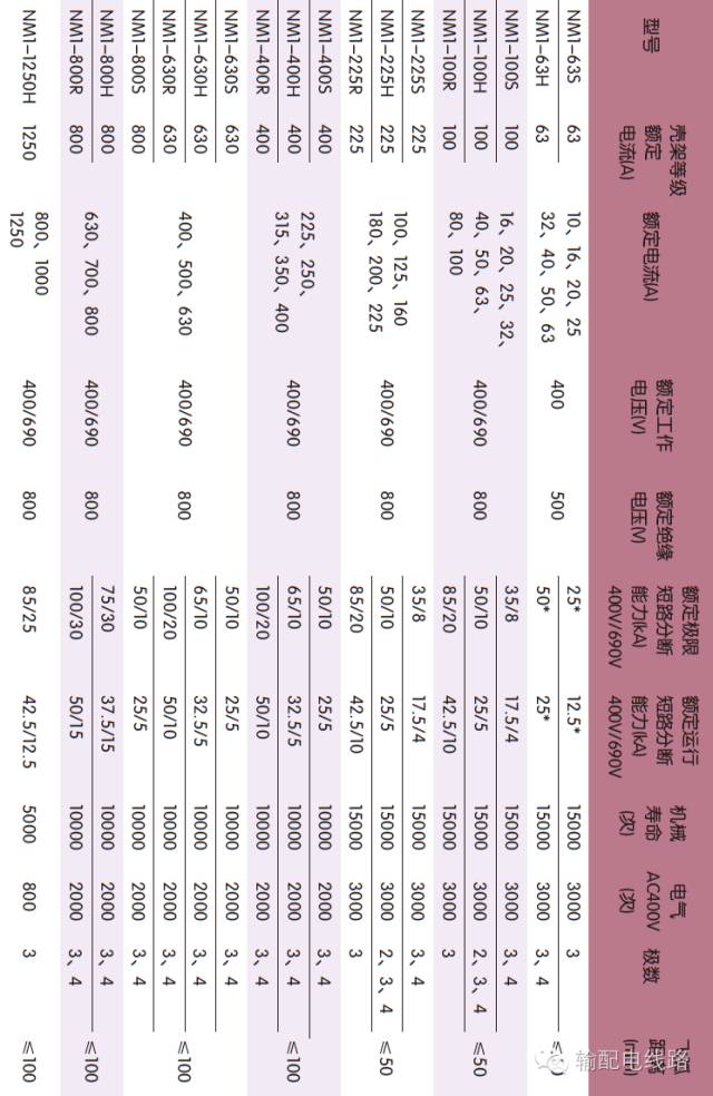

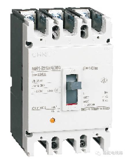

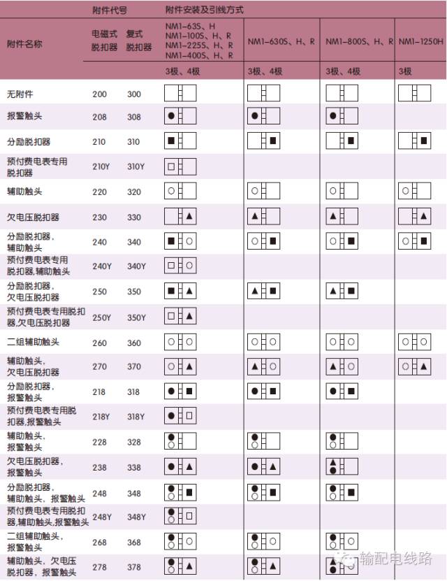

② 塑壳断路器
塑壳断路器,主要适用于不频繁操作的交流50Hz、额定工作电压至380V, 额定电流至600A的配电网络的电路中,用来分配电能和保护线路及电源设备免受过载、短路、欠电压等故障的损坏。
型号含义
技术参数

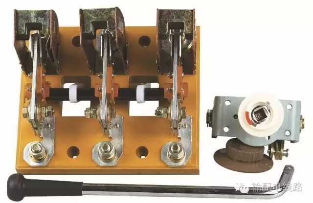

③ 低压隔离开关
低压隔离开关,适用于交流50Hz,额定电压380V或直流220V,额定电流200A~3000A,主要用于配电设备的控制电路中,作不频繁地电动接通和切断或隔离电源之用,操作应在无负荷下进行。

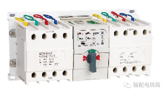

④ 自动转换开关
自动转换开关,适用于交流50Hz,额定工作电压AC400V/AC690V,额定电流自630A至1600A的两路电源(常用电源和备用电源),因一路电源发生故障(检测A、B、C相任意一相或三相电压欠压、失压或缺相)一个或几个负载电路从该电源自动转换到另一电源,以保证供电的可靠性及安全性。适用于两路三相四线制电网中,如高层建筑、医院、商场、银行、消防、化工、冶金等不允许断电的一类负荷,部分二类负荷完成双回路供电系统的电源。自动转换开关分为PC级和CE级,其中PC级不带保护,至提供电源转换,CE级带过载、短路、欠压等保护。
PC级,相当于由两个负荷开关与控制器的组合
CE级,由两个断路器和控制器组成

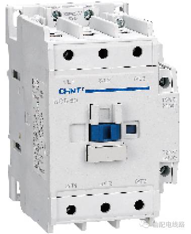

⑤ 交流接触器
交流接触器,主要用于交流50Hz(或60Hz),额定工作电压至690V,供远距离接通和分断电路之用,并可与适当的热过载继电器组成电磁起动器以保护可能发生操作过负荷的电路,接触器适宜与频繁地起动和控制交流电动机。

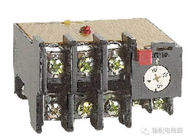

⑥热过载继电器
热过载继电器,适用于交流50Hz/60Hz、电压至 690V,电流0.1A~160A的长期工作或间断长期工作的交流电动机的过载与断相保护。

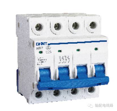

⑦微型断路器
微型断路器(空气开关),适用于交流50Hz,额定电压230/400V,额定电流至63A的线路中作过载和短路保护之用,也可以在正常情况下作为线路的不频繁操作转换之用。分为单极、二极、三极、四极。
