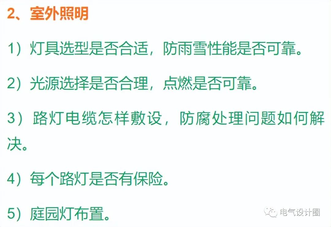

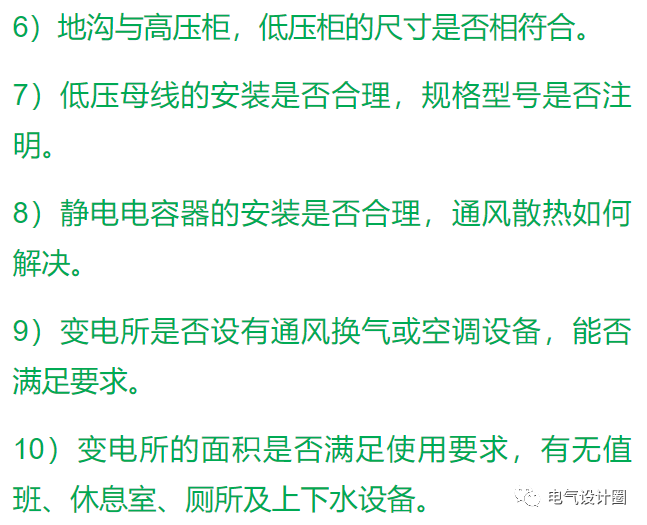

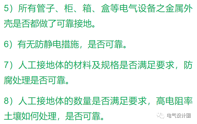

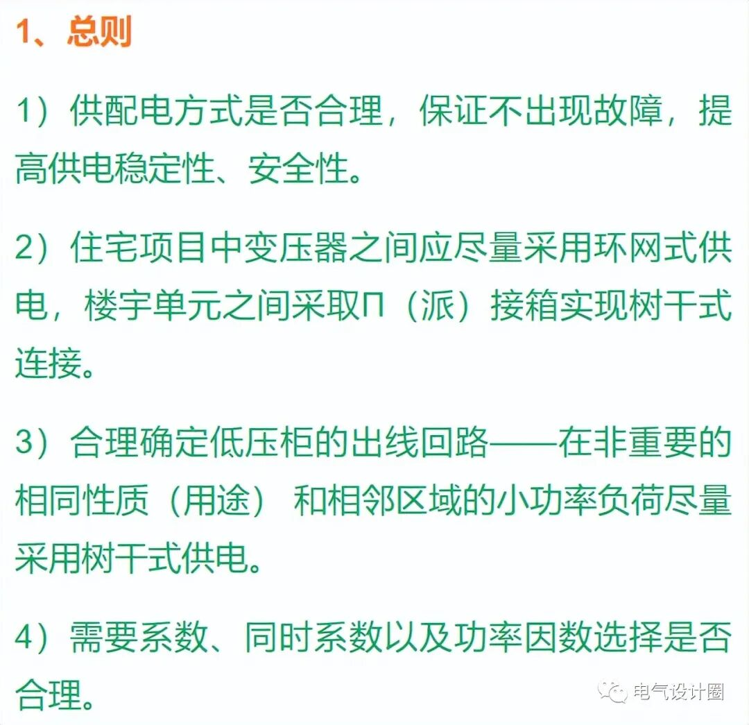

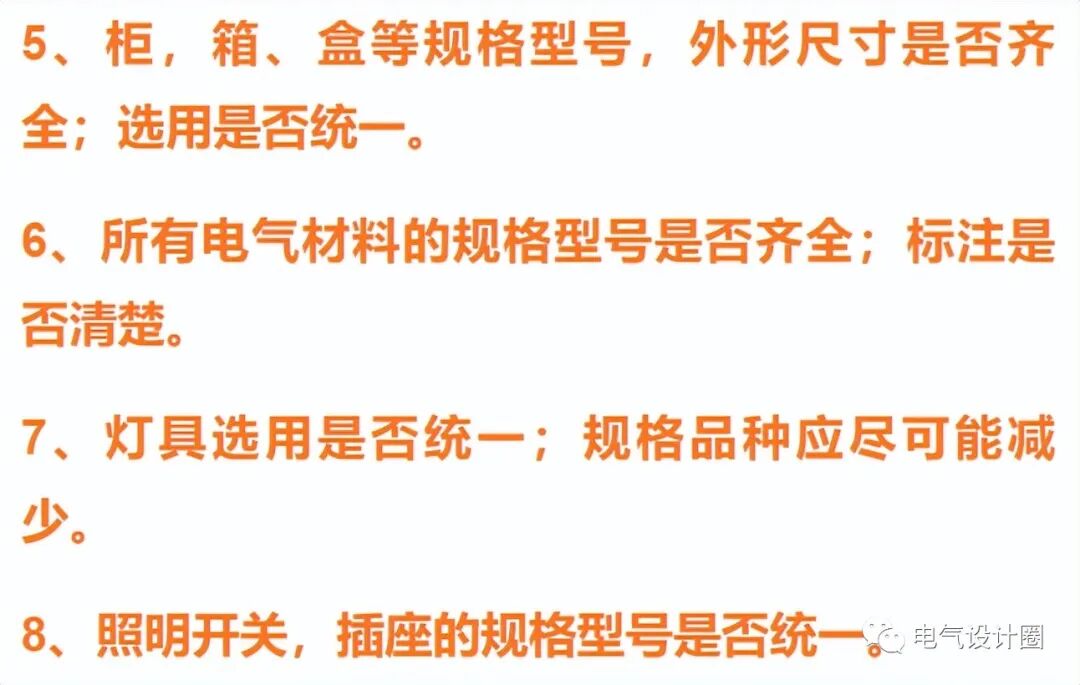

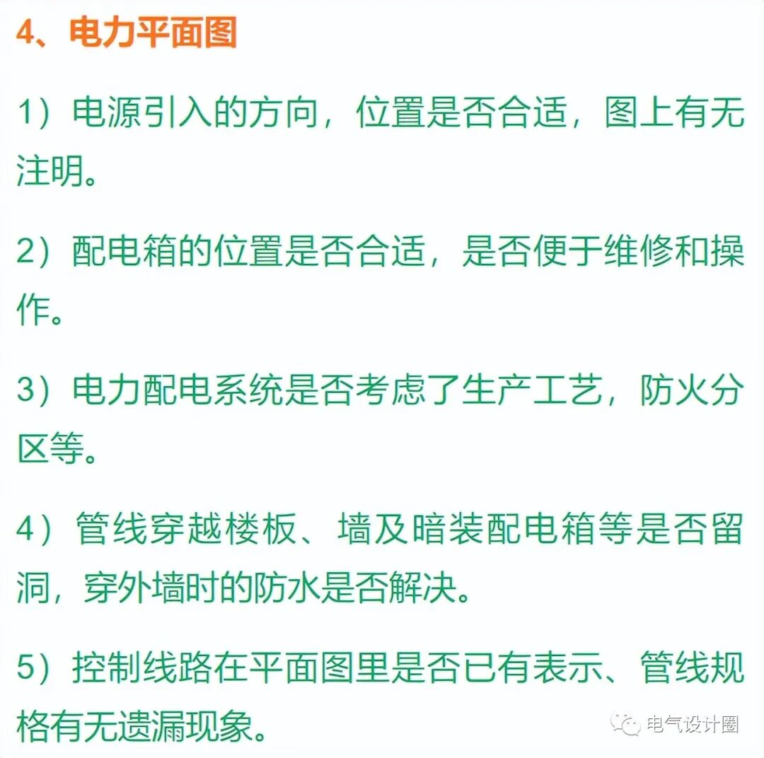

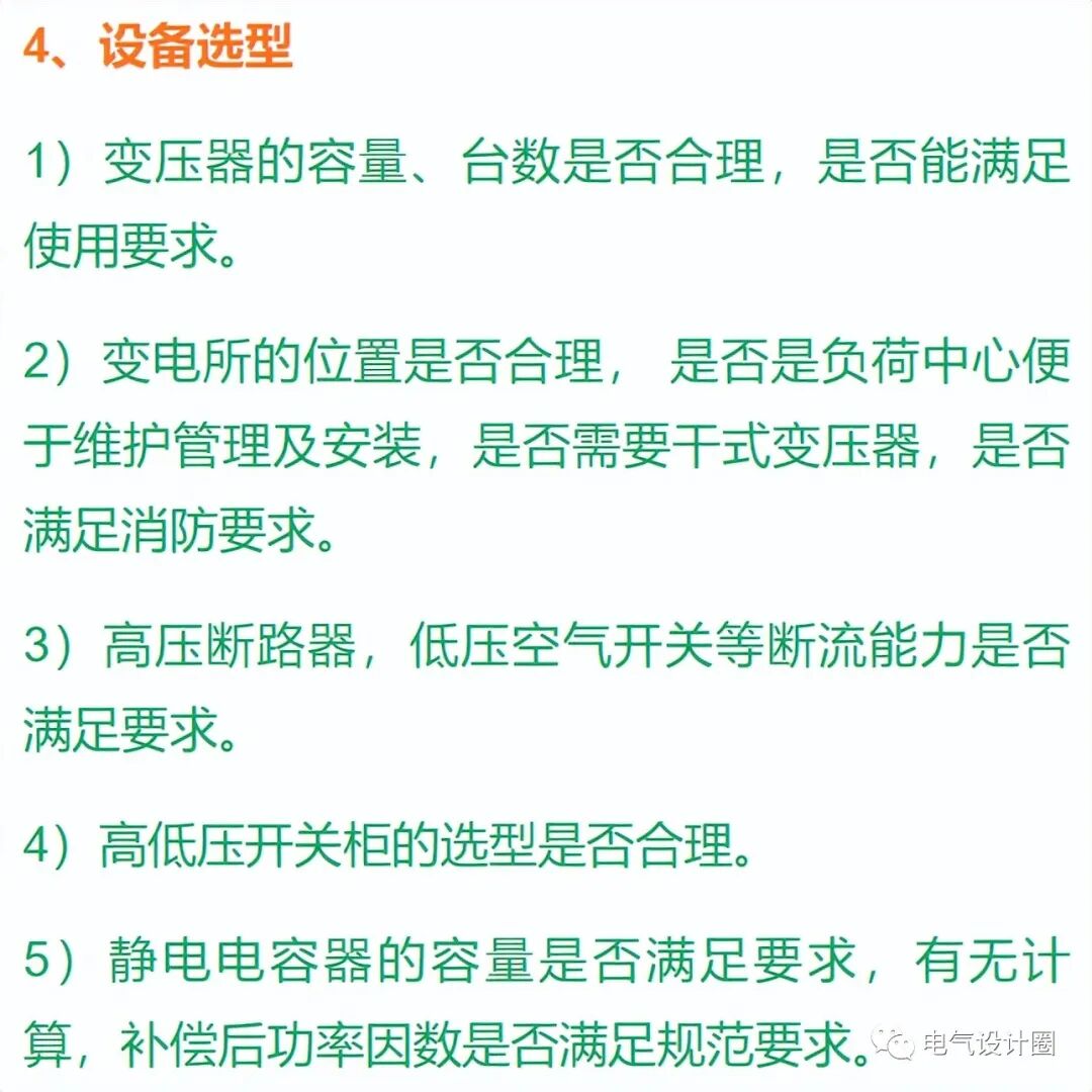

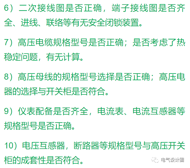

图纸会审是什么?,想必大部分电气设计人员都非常清楚了,但是如果说到电气施工图纸会审中的一些要点,可能不少电气设计人员都是只知其一就不知其二,甚至还有一些电气设计人员是一问三不知的。我们都知道图纸会审是在施工单位拿到设计图纸后,设计交底前由建设单位组织监理机构,施工单位进行的一项全面细致的熟悉和审查施工图纸的活动。通过读图,比对规范,结合使用功能,发现图纸设计中的差错,矛盾,并将发现的不足和疑问整理成会审清单,提交给设计单位。而我们电气专业制图内容是较复杂的,一般是由多人协同完成一套电气施工图纸。那么电气专业(强电)审图要点具体有哪些呢?下面本文从系统和平面、高压和低压等方面列出了主要审图要点。希望能给广大电气制图人员及图纸校审人员一些参考价值。
01 电气专业审图要点:电井数量和位置是否合理
02 电气专业审图要点:设备材料选择
03 电气专业审图要点:电气设备安装

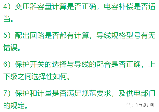

04 电气专业审图要点:供电设计

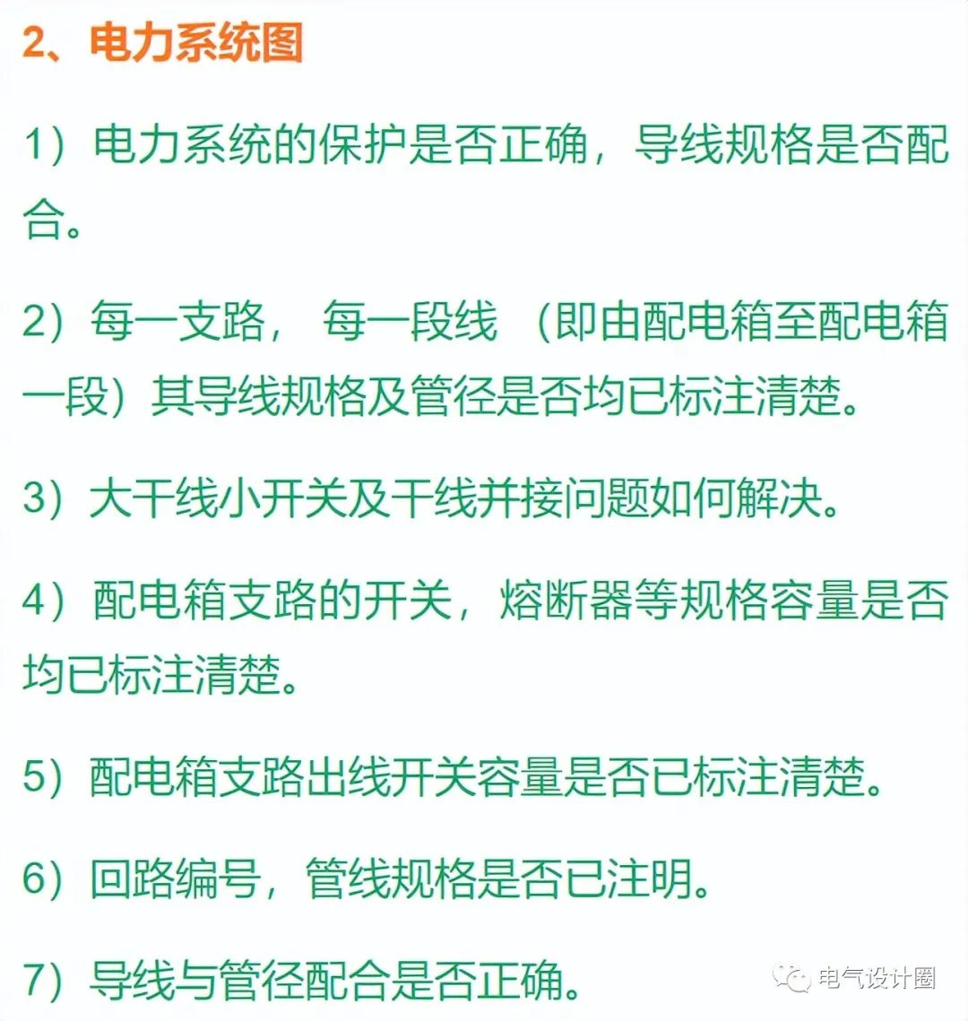

05 电气专业审图要点:电力设计

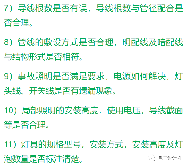

06 电气专业审图要点:照明设计

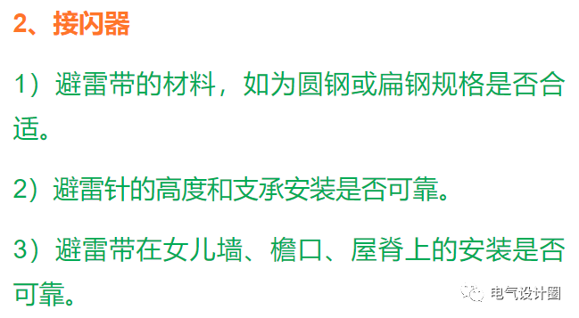

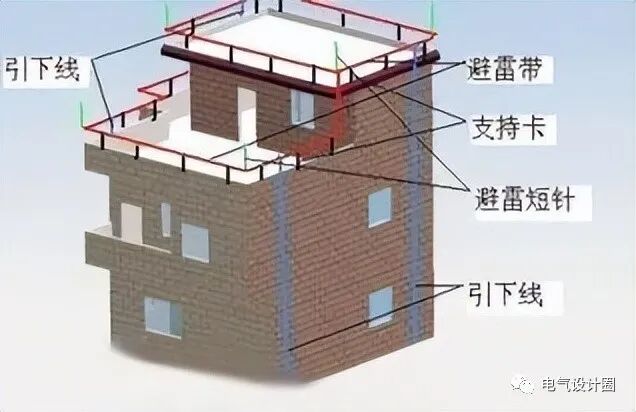

07 电气专业审图要点:防雷及接地
08 电气专业审图要点:总图线路设计
