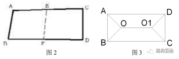

导荷载是针对封闭区域的,封闭区域的含义如下:软件认为一个区域的组成单元总数(区别于多边行的边数,图2中边数为4,而组成单元数为6)小于等于某个特定值时,该区域是封闭的,即面荷载能够被分配到区域的单元或节点上;若组成单元数多于该特定值,区域则被认为是孔洞,组
成单元或节点不承受荷载。
双向导到杆件
双向导到杆件一般用于框架结构楼面荷载导荷载,按双向板导到梁上。双向导荷载需要注意的地方:双向受力是指由所选的若干线段组成了封闭的三角形或多边形,所包围的封闭范围内的面积力将由组成了封闭图形的所有线段分担。
图片 图片

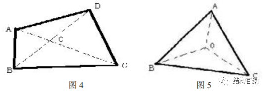

(1)矩形和四边形
在矩形 ABCD 范围内的均布荷载,按弹性板原则分布。即 OAB、O1CD 范围内的荷载由 AB、CD 杆分别承担,且呈三角形线荷载分布;梯形 OO1AD 和梯形 OO1BC 范围内的荷载由 AD、BC 杆分别承担,并呈矩形分布。见图 3。在不规则四边形 ABCD 范围内的均布荷载,取其中点O, AOB 面积上的荷载由 AB 杆承担,AOD 面积上的荷载由AD 杆承担,COD 面积上的荷载由 CD 杆承担,BOC 面积上的荷载由 BC 杆承担。见图4。
(2)三角形
对三角形 ABC 范围内的均布荷载,取其中点 O,则 AOB面积上的荷载由 AB 杆承担,AOC 面积上的荷载由 AC 杆承担,COB 面积上的荷载由 CB 杆承担。见图 5。
(3)多边形
如用户在选取受力单元组时进行了抽柱考虑,或其他原因产生的封闭多边形的组成单元数多于4(由六边形围成的封闭区域),见图2,每个单元按照一定比值,即单元长度和封闭区域周长之比,把面荷载分配到每个单元上形成单元荷载。

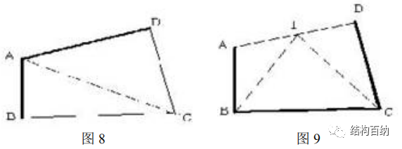

(1)在四边形 ABCD 范围内的均布荷载,AB 和 CD为单向受力杆。取 AD 和 BC 两边的中点 1,2,四边形 AB21面积上的荷载由 AB 杆承担,四边形 12CD 面积上的荷载由CD 杆承担。见图 6。
(2)在四边形 ABCD 范围内的均布荷载中,如果只有AB 杆为受力单元,整个四边形 ABCD 上的荷载全由 AB 杆承受。见图 7。
(3)在四边形 ABCD 范围内的均布荷载中,如果是两对边 AB 和 AD 是受力杆,则取 ABC 和 ADC 面积上的荷载分别由 AB 和 AD 杆承受。见图 8。
(4)在四边形 ABCD 范围内的均布荷载中,如果是三边 AB,BC 和 CD 是受力杆,则取边 AD 的中点 1。AB1 面积上的荷载由 AB 杆承担,C1D面积上的荷载由 CD 杆承担,B1C 面积上的荷载由 BC 杆承担。见图 9。

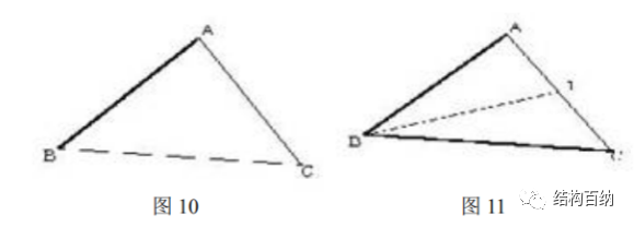

(5)对三角形 ABC 范围内的均布荷载,如只有 AB 是受力杆,则 AOB 面积上的荷载全由 AB 杆承担。见图 10。
(6)对三角形 ABC 范围内的均布荷载,如有二边 AB,BC 为受力杆,则取边 AC 的中点 1,AB1 面积上的荷载由AB 杆承担,BC1 面积上的荷载由 BC 杆承担。见图 11。

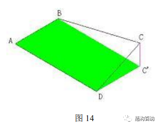

(3)空间多边
形形状控制参数:理论上,导荷载只能在平面多边形上进行,图14当多边形为空间多边形时,软件通过该参数来控制是否把空间多边形近似为平面多边形来导荷。其具体意义如图14。ABCD为空间多边形(四点不共面),其中ABD为AB、AD所确定的平面,C’为点C在ABD平面上的投影,若CC’长度若小于或等于“空间多边形形状控制参数”,则对ABCD导荷载,否则不对 ABCD 导荷载,空间多边形形状控制参数影响导荷载速度,其值越大,导荷载速度越慢。

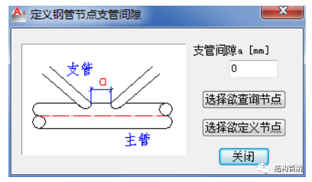

1.2.3 相贯节点支管间隙
用于定义K形,KK形相贯节点的支管间隙,默认值为0表示由软件按支管轴线位置自动计算支管间隙,若输入一个大于0的值,则软件会根据输入的间隙值和按支管轴线位置自动计算支管间隙值进行比较,取两者的较大值作为间隙值,同时如前者大于后者,则支管不在轴线位置上,需要对支管进行一定的偏心移动,这一操作在下面的步骤中软件会自动处理。
注:定义间隙后需要进行“腹杆重新定位”后才能完成偏移,偏移在前处理模型中不体现,转换后处理模型后偏移体现。

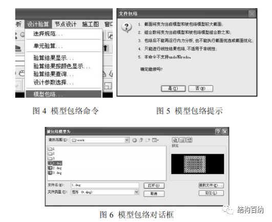

网架设计中,由于支座的弹簧刚度事先不易确定,可能在某一范围内变化,为了安全起见,用户希望支座弹簧刚度变化后的模型还是安全的。因此,3D3S增加了模型包络的功能(图 4~6),可以将不同刚度的模型包络成一个模型,再进行节点设计和施工图设计。模型包络流程:
(1)建立一种支座刚度的模型,比如定义刚度为0.2kN/mm;然后进行内力分析,优选出符合要求的截面,保存为1.dwg模型。
(2)建立另一种支座刚度的模型,比如定义刚度为20kN/mm,然后进行内力分析,优选出符合要求的截面,保存为2.dwg 模型;因弹簧刚度不同,截面优选后的 2.dwg 模型和 1.dwg 模型截面分布不同,当然杆件内力也不同。
(3)将2.dwg 模型另存为3.dwg 模型。
(4)执行“模型包络”命令,弹出的对话框选“是”,“被包络模型为”选择刚才建的1.dwg模型,打开后提示“包络完毕!”。这样,3.dwg的计算结果是1.dwg和2.dwg的包络,3.dwg的截面是1.dwg和2.dwg对应的较大截面。
(5)因新模型3.dwg的截面和内力是1.dwg和2.dwg的包络,为使验算结果精确,再次执行“单元验算”命令,选择“校核”进行验算。这样,查询到的验算结果考虑了弹簧刚度为0.2kN/mm和20kN/mm两种支座情况。
注意:一定不要选择 “截面优选”,否则包络将失效。

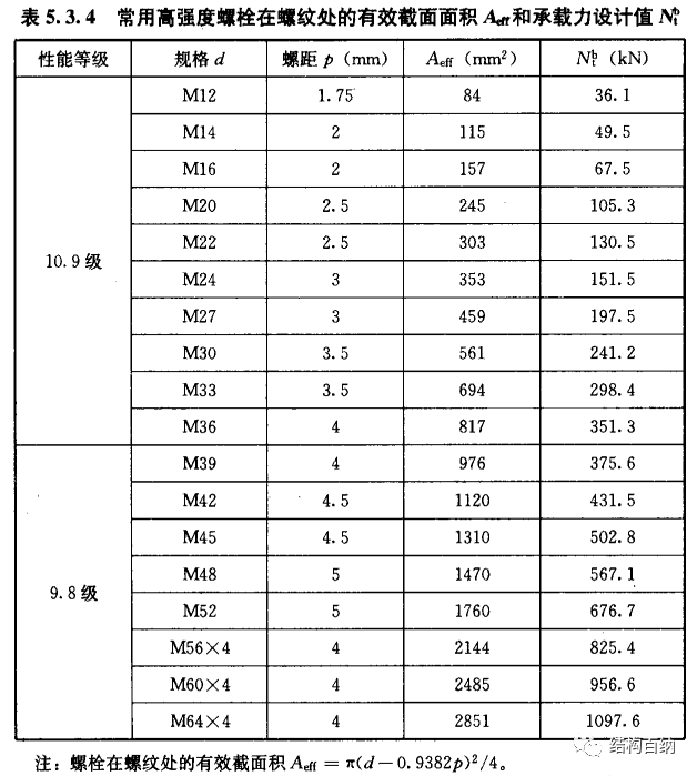

(1)常用高强螺栓(M12-M64)承载力按《空间网格结构设计规程》(JGJ7-2010)表5.3.4条取值;用户自定义螺栓(例如 M80)按《网架结构设计与施工规程》(JGJ7-91)第4.4.4条计算,即按“有效面积×材料设计强度”得到。

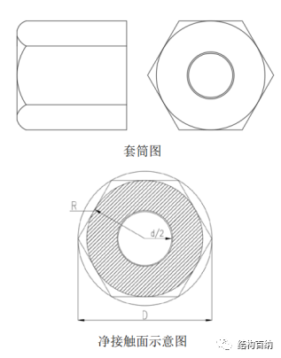

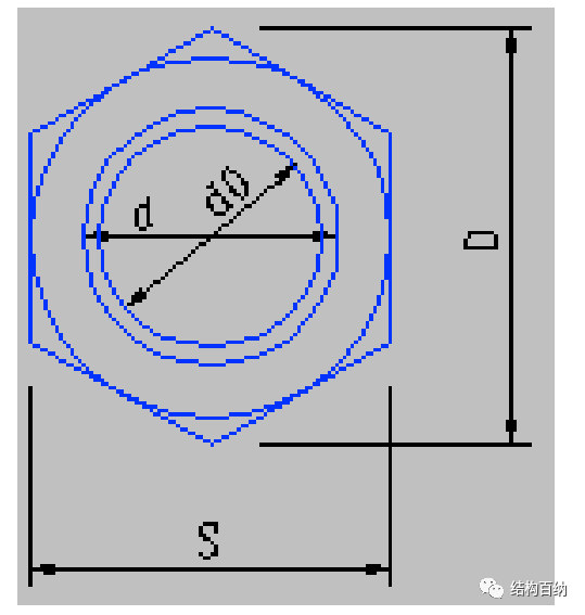

(2)套筒承压承载力按“有效面积×材料设计强度”计算,其中有效面积按考虑螺钉折减后的中间截面净截面面积An1和端部净截面面积An2取小值,An2计算时不考虑套筒六个角的影响,即An2=PI×(S2-d2)/4,见下图。根据网格规程,软件默认M33及以下螺栓对应的套筒用 Q235 钢, M36 及以上螺栓对应的套筒用Q345钢。V11.0及之前的版本均默认用Q235钢

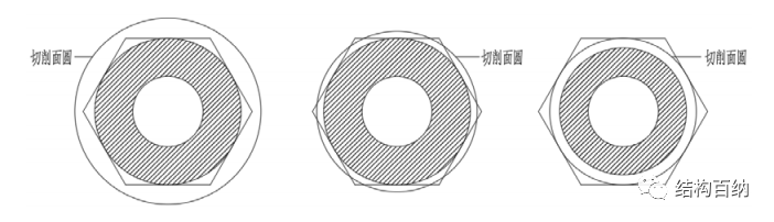

1.2.7螺栓球设计
切削量的取值是用于验算螺栓球切削面与套筒端面的接触面面积是否满足受力条件。
具体来说有两个选项:
1.用螺栓球库中的切削量(推荐):
推荐采用此选项,这种情况下,每个尺寸的螺栓球的切削量在螺栓球库中已经定义好了,设计时有 4 种情况可供选择:
验算套筒承压(默认):即用套筒端部与螺栓球切削面的净接触面积(不包含六个角)来验算套筒端部承压是否满足,球径由小到大依次进行验算。
端面承压的三种接触方式如下图:
不验算套筒承压:设计时不考虑套筒端部承压验算,只考虑碰撞进行设计;
切削面覆盖套筒内切圆、切削面覆盖套筒外接圆:顾名思义,只计算切削面覆盖套筒的内切/外接圆前提下,从小到大设计螺栓球直径。
注:端部承压验算相关公式如下:
An:净接触面积
D:正六边形的外接圆半径
R:正六边形的内切圆半径
d:螺栓孔直径

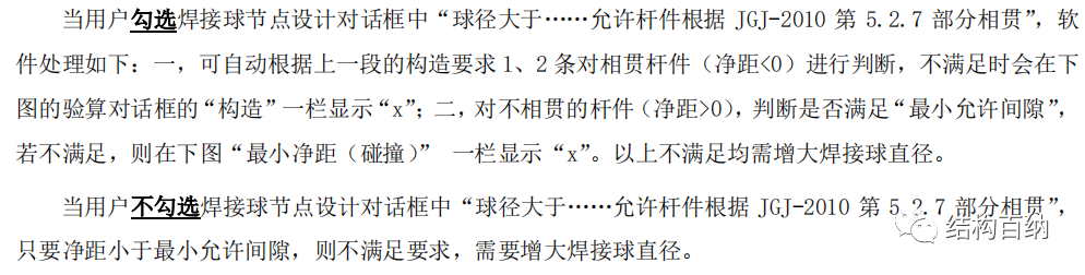

1.2.9 焊接球 相贯
图片  图片
《空间网格结构技术规程》JGJ7-2010

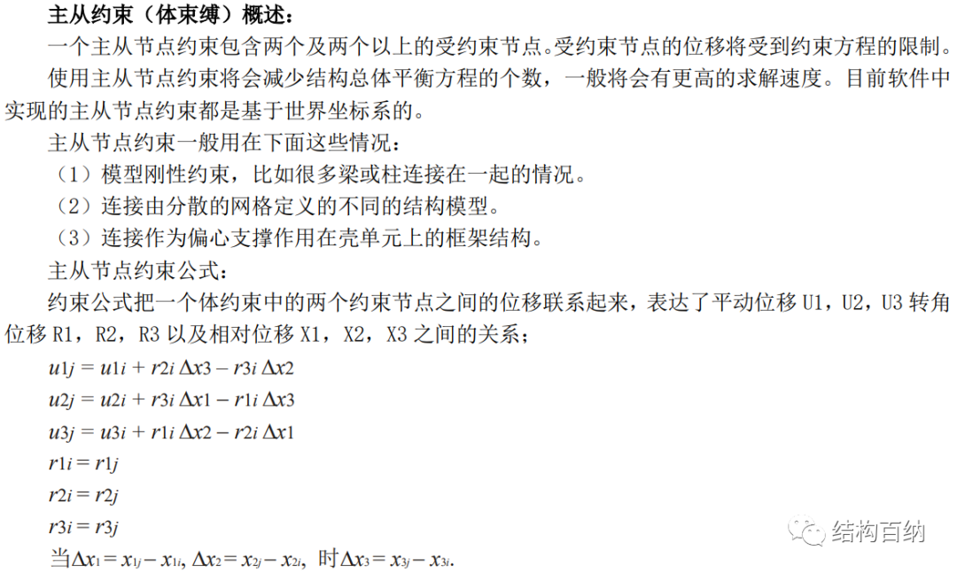

1.2.10 主从节点
1.主从约束
具有主从约束关系的两个节点,共用主节点的自由度,计算过程中刚度矩阵、质量矩阵、位移和力等都转换为主节点的等效分量。
在实际情况中常常用主从约束代替刚臂较大的杆件,构件的偏心(软件自动处理)等情况。软件可设置主从约束关系注意事项:
  1. 可以设置两个节点任意组合自由度的主从约束关系,如 x、Ry;
  2. 一个主节点可以连接任意多个从节点,从节点不能再作为另一个主从约束的主节点,如图 1.5.1 所示;
3) 具有一般约束的节点和具有节点坐标系的节点均可作为主从约束的节点,具有边点约束的节点 设置主从约束的处理方法见 1.5.3 边点约束中的说明。

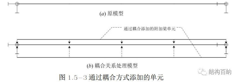

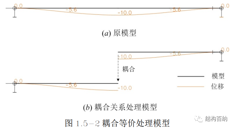

2.耦合
耦合是主从约束的一种特殊形式,在用法和注意事项上基本一样,值得注意的是:主从约束关系 可近似为“刚臂”,而耦合则为位移完全相同的关系。其用法和注意事项不再赘述。
常用 1:模型较繁琐时,可用耦合分离模型,如图 1.5-2 所示。
常用 2:3D3S 不支持重复节点和单元,如果特殊需要在一个单元上再添加一个单元,则可用耦合 实现,如图 1.5-3 所示。

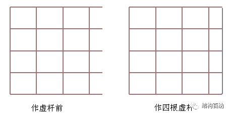

1.2.11 虚杆
功能: 该命令用于生成导荷载的封闭区域,解决了未围成封闭区域构件的导荷载问题。
步骤:点击此命令,弹出如下对话框。采用“直接画虚杆”命令,选择要生成虚杆的两节点,生 成虚杆;或者在两节点间画一直线,采用“选线定义为虚杆”命令,选此直线生成虚杆。
1) 勾选节点处自动打断,则自动打断。
2) 勾选虚杆随节点层显示,则虚杆的显示会随着两端节点的显示与隐藏发生变化。
如下图:楼面平面存在五根悬挑梁,但梁端不存在边梁,这种情况下可以在梁端添加四根虚杆后 进行封闭面的生成和自动导荷载。
注意:
1)参与封闭面形成的虚杆两端必须连有实际节点,虚杆上默认不分配封闭面的荷载,若在导荷范 围中勾选了“虚杆参与导荷”,则可以分配封闭面的荷载。
2)选择受荷范围时不需要选择形成封闭面的虚杆,软件会根据虚杆两端连接的杆件自动判断。

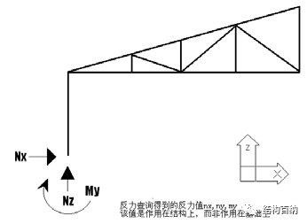

1.2.12 反力方向
步骤:首先选择单个支座节点,按鼠标右键结束选择后弹出对话框,按确定按钮后视图出现查询 结果。
说明:支座反力方向为结构整体坐标系方向,给出的数值可以认为是作用在与支座垂直的柱上,即当支座受压时,Nz 为正,相当于柱底受压。其余的力方向类推。设计基础时,所给的力应反向加在基础上。
