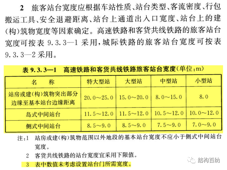

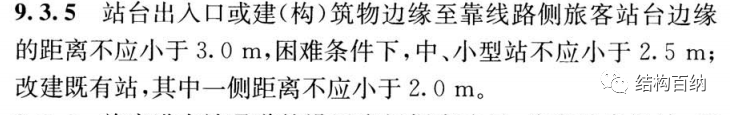

中小型站站台宽度一般为12m或8m,12m宽站台设双站台柱悬挑雨棚,柱距12m,设缝处悬挑4.5m,柱距9m;8m宽站台设单站台柱悬挑雨棚,柱距无论是否设缝均为9m。

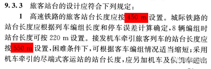

站台长度为450m或550m,站台雨棚顺轨向设缝间距一般为60-70m左右。
