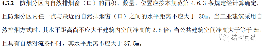

30*(1+0.25)=37.5m
TB 10063-2016 铁路工程设计防火规范
GB 51251-2017建筑防烟排烟系统技术标准
总结:
1.跨度超60m的基本上是高架站,中间下站台的楼梯也算疏散口。正常侧式站不会做超过60m。
2.排烟要求也是30m,超过60m 靠外墙窗户排烟不够,须上天窗。
知识点:站房疏散距离、自然排烟距离
