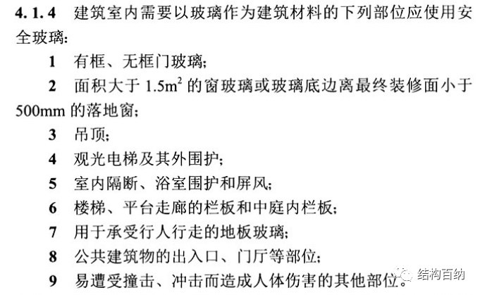

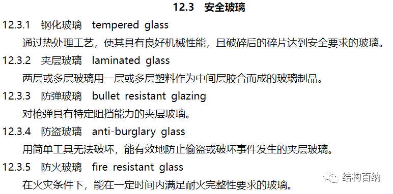

《建筑安全玻璃管理规定》发改运行〔2003〕2116号
建筑材料术语标准 [附条文说明] JGJ/T191-2009
建筑室内安全玻璃工程技术规程T/CBDA28-2019
总结:食堂门厅、公寓厨房和浴室门应采用安全玻璃。
知识点:安全玻璃适用范围
什么是安全玻璃
