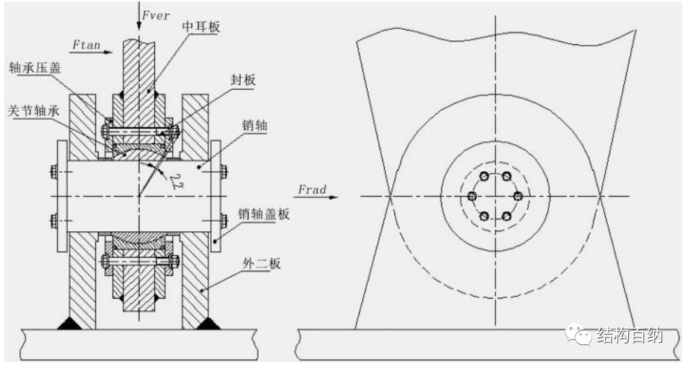

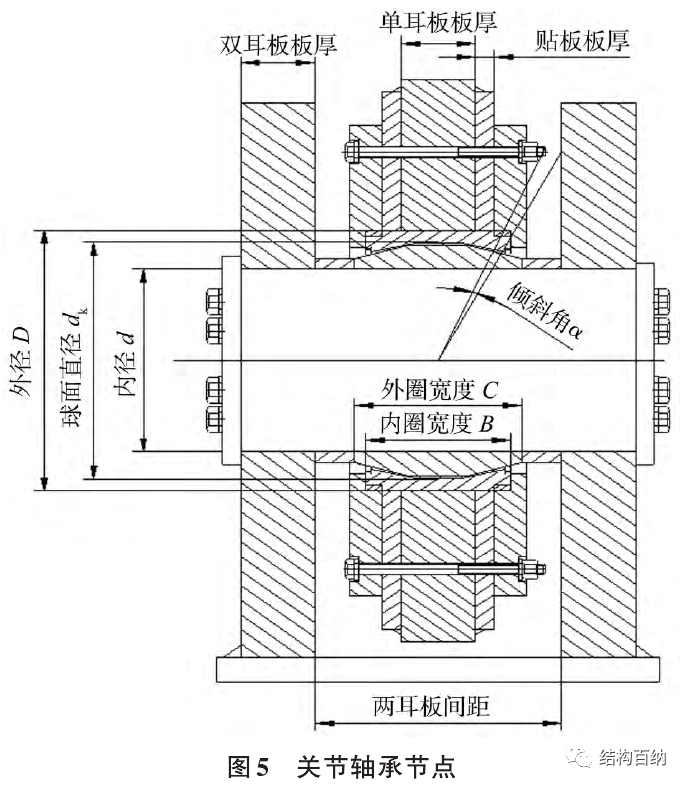

关节轴承节点根据所能承受的面外剪力与轴力大小比值的不同,可区分为向心关节轴承节点、角接触关节轴承节点和推力关节轴承节点。关节轴承节点由转动核心向心关节轴承( 包含内、外圈) 、单耳板、销轴、销轴压盖、定位套、轴承压盖、双耳板等组成。
向心关节轴承
向心关节轴承节点由关节轴承、轴承压盖、销轴、定位套、中耳板、外耳板、销轴盖板、高强螺栓组等部件组成,通过高强螺栓将销轴盖板锁于销轴两端面,轴承内、外圈分别采用定位套,轴承压盖和高强螺栓组加以限位锁紧;
节点载荷传递路径:
竖向压力 Fver,中耳板→轴承外圈→轴承内圈→ 销轴→外耳板;
面外剪力 Ftan,中耳板→轴承压盖→轴承外圈→轴承内圈→定位套→外耳板→销轴盖板;
面内剪力 Frad,中耳板→ 轴承外圈→轴承内圈→销轴→外耳板;

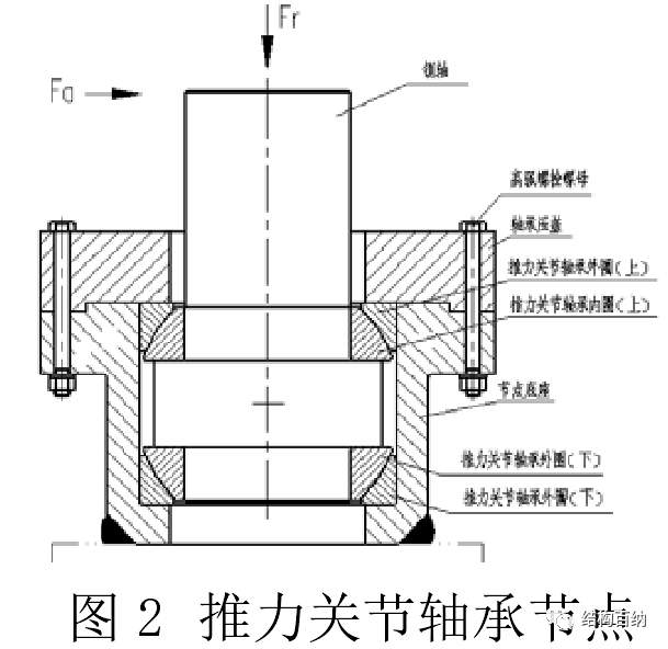

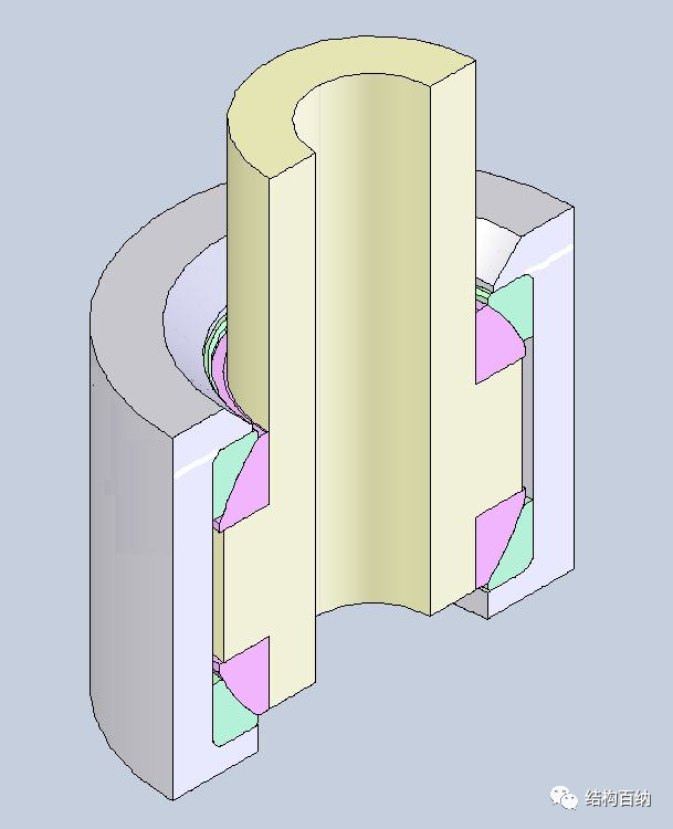

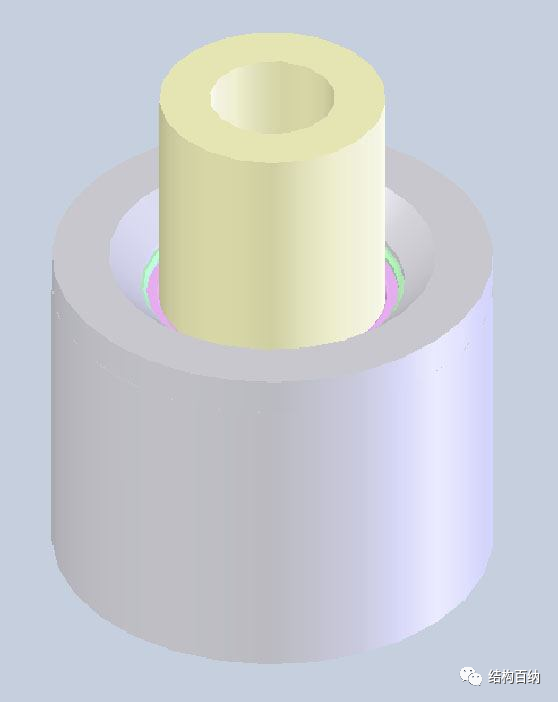

推力关节轴承节点
推力关节轴承节点主要由一对相向安装的推力关节轴承、销轴、轴承压盖、节点底座等组成。推力关节轴承节点可承受拉、拔两个方向的轴向载荷 Fr与一定大小的任意方向面外剪力 Fa。
推力关节轴承节点对结构轴力Fr的传递路线:
压剪工况时:梁→销轴→下推力关节轴承内圈→下推力关节轴承外圈→节点底座→柱
拉剪工况时:梁→销轴→上推力关节轴承内圈→上推力关节轴承外圈→轴承压盖→高强螺栓螺母→节点底座→柱
推力关节轴承节点对结构面外剪力 Fa的传递路线:梁→销轴→推力关节轴承内圈→推力关节轴承外圈→节点底座→柱
由于推力关节轴承的万向转动性能,使面外剪力 Fa在传递过程中由于销轴绕推力关节轴承球心转过一定角度后而消除,且由于推力关节轴承内外圈均为球形表面而始终保证结构轴力 Fr 的传递路线不发生变化。

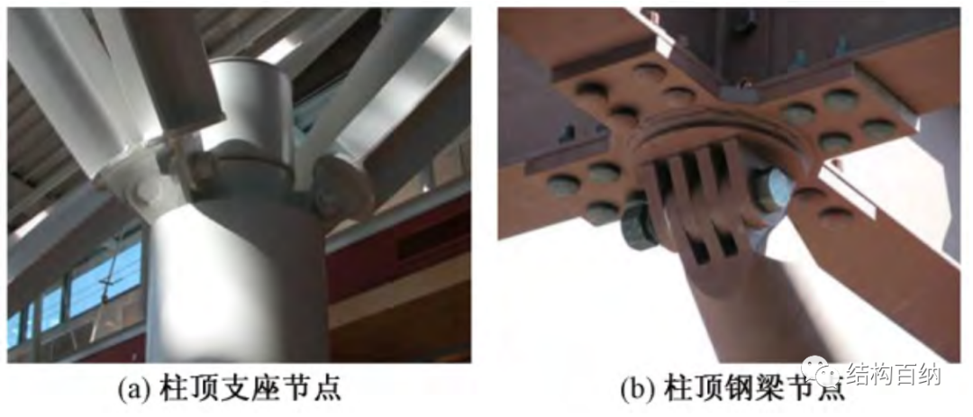

首先,它能够满足三向铰接点的构造要求,满足工程受力传力的要求。第二,它的最大优势是不仅能够承受巨大的压力,还能够承受同样数量级的拉力,也是我们称之为“万向铰节点”的原因。第三是构造巧妙,具有自润滑、耐磨损、自调性、低摩擦的特点。
角接关节轴承节点的组成结构与推力关节轴承节点相同,所不同之处是相向安装的一对轴承是角接触关节轴承。角接触关节轴承节点可承受拉、拔两个方向的轴向载荷Fr及较大的任意方向面外剪力 Fa。
