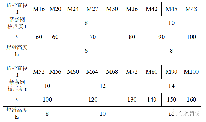

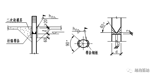

锚栓接长属工程中的补救措施,往往会造成较大的影响,设计中应尽可能避免其发生。一旦由于内部、外部原因造成锚栓露出长度及螺纹长度不足时,应进行接长。接长方法如下:
注:
1.凿除一定范围的砼,将螺杆截到预定标高,再将加工好的带螺纹螺杆与其对焊。
2.确定加工尺寸时,保证帮条钢板顶面在二次浇灌层顶面以下,以免影响钢柱或设备的安装。
3.Q235锚栓的对接焊缝采用E43焊条,Q345锚栓对接焊缝采用E50焊条。
4.帮条钢板及其与螺杆的焊缝分别采用Q235-B钢材及E43焊条。
5.若锚栓重要性不高、直径及受力均不大时也可采用双面帮条焊的方法接长。
