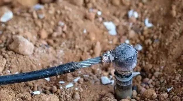

一个大外行自己做的接地,各位老电工来看看还有救吗?
发布于:2023-01-19 16:28:19 来自:电气工程/电气工程原创版块 [复制转发]
知识点:接地
通过你描述的情况看,肯定是你做的接地不合格(相对于用途来说,用于做零线接地不合格,用于做保护接地可以了),原因如下:用电器的工作电压为220V,是要求用电器火线和零线两端所加电压。
没办法画图,描述一下你慢慢理解:一般电路电路如下:电流从变压器的火线出来,经用电器到零线形成回路。零线的接地电阻要求0.5欧姆以下,这样才能保证用电器正常使用。而你所做接地,肯定是达不到0.5欧姆以下,这样,相当于给你的电路里串联了一段电阻,初中物理学到,串联电路中各用电器两端电压之和等于总电压,也就是说化粪池接地那边由于电阻较大分走了一部分电压,所以你的灯泡、风扇等有影响,这是因为电压不足。
而电脑、电视等用电器,都自带稳压整流电路,甚至,为适应各种制式,电脑在90V都能工作(看看你的说明书),而冰箱一般设计的电压都比较宽,(你可能还用了稳压器)所以也能转,但是影响功率,而且千万不能长时间用,容易烧坏压缩机。
化粪池接地端分走的那部分电压,转换为热能,白白浪费了。你也可以再做个实验,灯泡一端接火线,一端串2米长的一段电褥子的电热丝再接零线,效果和现在一样。
至于家用接地,对接地电阻没有要求,最低的标准是30欧姆,估计你用化粪池也能达到了,所以,你把你做的这个接地接到接地线上,还是有作用的。
如果想改进,有很多种方法,但都要另外花钱,给你提个不花钱的建议,把你的那些铁废物,分散在化粪池四角,能插入地里面一些最好。
