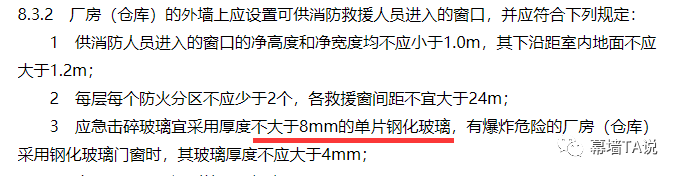

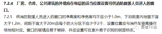

       考虑下火灾或者其它应急救援的情况,有关消防救援口的尺寸,请三思而设:
        建筑设计防火规范  GB50016-2014(2018年版)中的条款:
      针对本条内容, 建筑设计防火规范  GB50016-2014(2018年版)实施指南中有详细的答疑。
     “消防救援窗的玻璃应易于破碎,不得选用夹层或夹胶玻璃以及超厚的钢化玻璃,宜选用半钢化玻璃或普通安全玻璃。因为玻璃是否易于击碎与玻璃的表面应力和厚度有关,表面应力越大,厚度越厚的玻璃越不易击碎,钢化玻璃的表面应力约是普通玻璃的4-5倍。采用其他方式的外窗、门或开口,均应能在外部易于开启。对于冷库等特殊建筑,其救援窗的设置除应有明显的标志外,还应便于快速打开进入建筑。”
      同时,实施指南还提及:“当选用钢化或半钢化玻璃时,因为矩形块玻璃边角部位表面应力集中易于击碎,应在矩形救援窗玻璃四角标志锤击位置,尽量不采用其他形状的救援窗。”
        对于救援窗玻璃的厚度,《精细化工企业工程设计防火标准》GB 51283-2020  (2020-10-1日实施)中的规定是不大于8mm。
   条文解释如下:
知识点:关于消防救援窗的玻璃厚度
