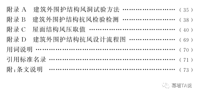

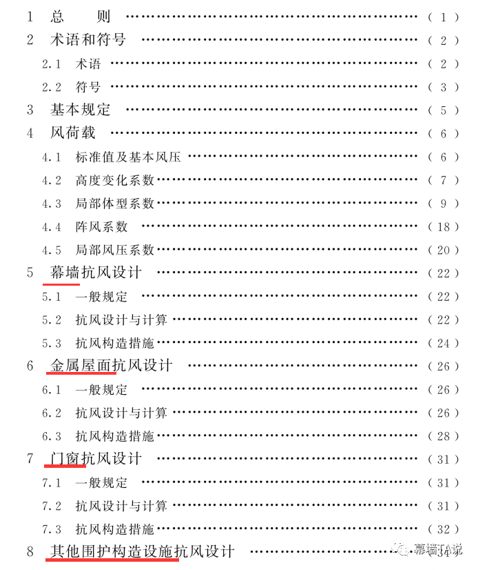

本标准目录如下

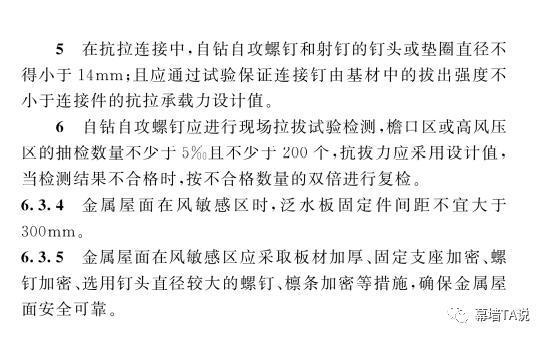

对于风荷载控制的围护结构,本标准从计算、构造上,对几大类的的常见围护结构分别进行了规定,对设计有非常好的指导意义。

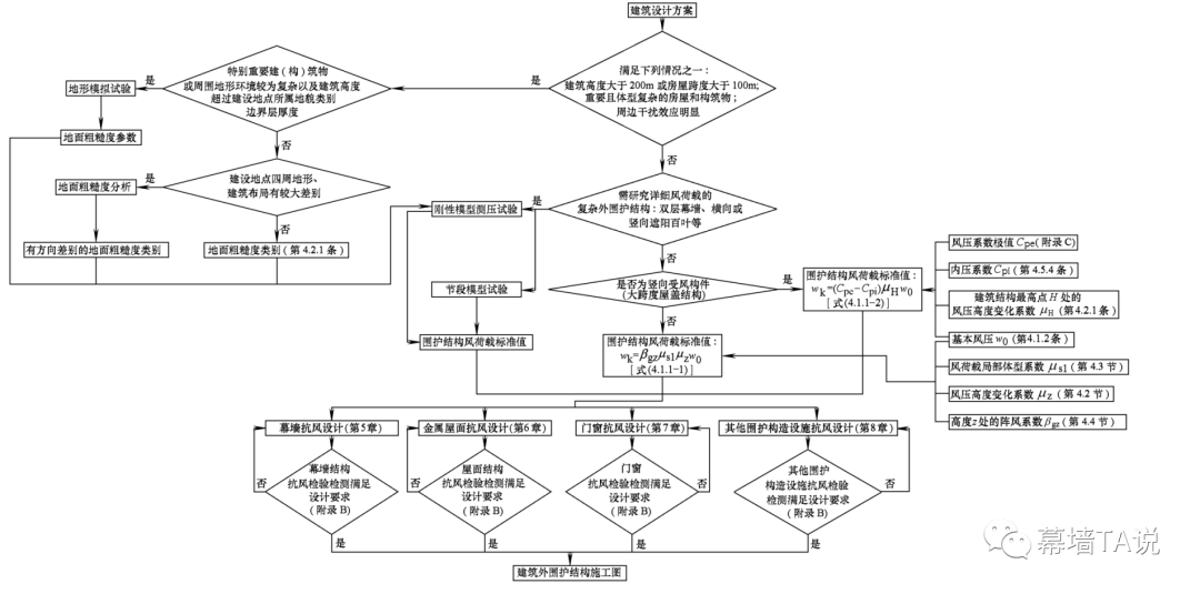

附录中,对外围护结构的抗风设计流程也有很清晰的流程图,下图。

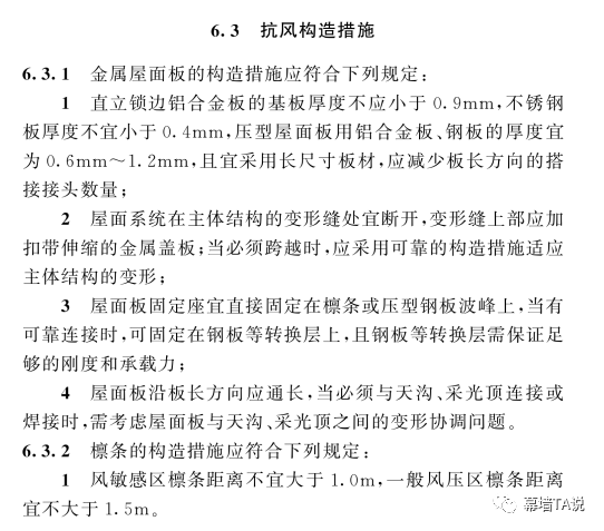

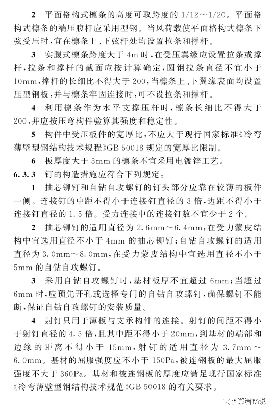

截图部分内容,以金属屋面为例,对其抗风构造措施总结了相当多的要点。
