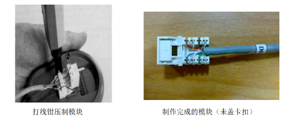

2.1、信息模块的压接技术

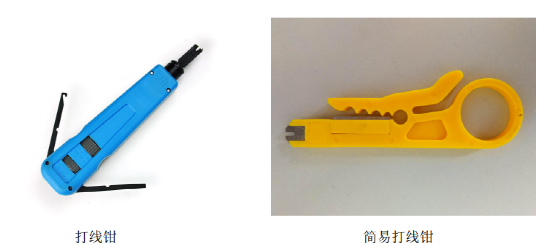

? 信息模块压接时:
? 1) 使用用打线工具压接;
? 2) 禁止使用其他工具直接压接(如美工刀,一字螺丝刀)
? 根据我们在工程中的经验,一般采用模块端接标准为
? E I A / T I A 5 6 8 A 和 EIA/TIA568B 2 种方式(我们一般选用 568B 这种标
准)。

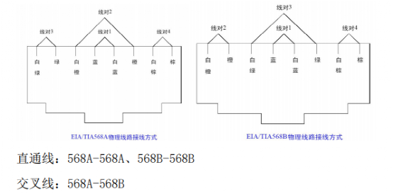

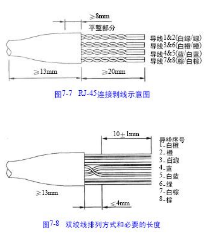

2.2、RJ45 水晶头压制标准:
568A:白绿、绿、白橙、蓝、白蓝、橙、白棕、棕
568B:白橙、橙、白绿、蓝、白蓝、绿、白棕、棕
连接 R J 4 5 时要注意的事项:R J - 4 5 的连接也分为 5 6 8 A 与 568B 2 种方式,不论采用哪种方式必须与信息模块采用的方式相同。对于 R J - 4 5 插头与双绞线的连接,需要了解以下事宜:我们以 5 6 8 B 为例简述。
? 1) 首先将双绞线电缆套管,自端头剥去大于 2 0 m m,露出 4 对线。
? 2 )定位电缆线以便它们的顺序号是 1 & 2 , 3 & 6 , 4 & 5 , 7 & 8 如图所示。
? 为防止插头弯曲时对套管内的线对造成损伤,导线应并排排列至套管内至少 8 m m 形成一个平整部分,平整部分之后的交叉部分呈椭圆形状态。
? 3) 为绝缘导线解扭,使其按正确的顺序平行排列,导线 6 是跨过导线 4和 5 在套管里不应有未扭绞的导线。
? 4) 导线经修整后(导线端面应平整,避免毛刺影响性能)距套管的长度 1 4 m m,从线头至少 1 0±1 m m之内导线之间不应有交叉,导线 6 应在距套管 4 m m 之内跨过导线 4 和 5)。
? 5) 将导线插入 R J - 4 5 头,导线在R J - 4 5 头部能够见到铜芯,套管内的平坦部分应从插塞后端延伸直至初张力消,套管伸出插塞后端至少 6 m m。
? 6) 用压线工具压实 R J - 4 5。

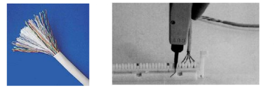

2.3、电话大对数施工技术标准:
? 大对数电缆安装要注意的事项语音大对数电缆的一般打线顺序都是按照以下排列进行:
主色:白 红 黑 黄 紫
辅色:兰 桔 绿 棕 灰
另在剥线时(特别是 100 对电缆时)要注意用隔离带将每组线分开,以免混淆 ,最好先将每一对先拧一下,防止施工时散开混乱在一起,就分不清了,此外,超过 25 对的,束线的彩带最好一束一束解开,防止混乱 。

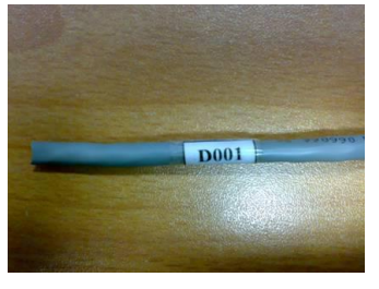

? 线缆两端需用标签做永久性标识(不易擦除的标识,不建设使用油性笔),用透明胶将纸质标签缠绕在线缆两端。敷设时,不易大力拉扯线缆,以免划伤线皮。

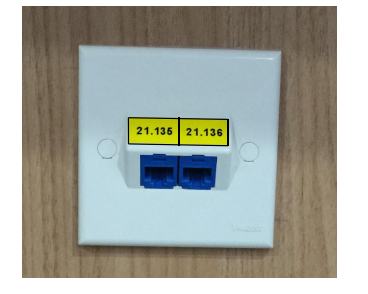

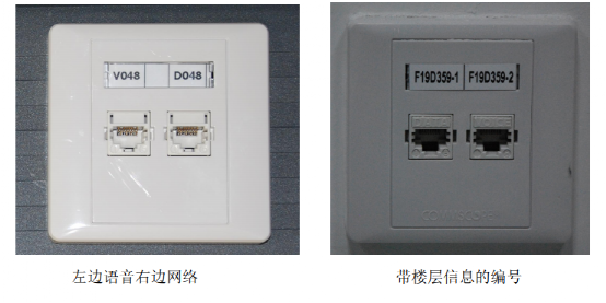

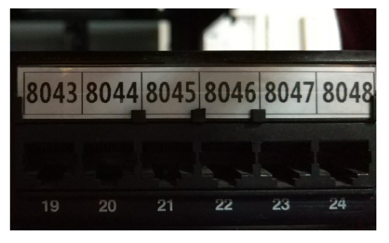

3.2、信息点面板标签标准:
面板标签一律用标签机打成白色或黄色,字体选用微软雅黑加粗。
如图:电脑和电话分别为 D 和 V 开头,或者编号前加上楼层信息(双孔面板标签标识之间需要用线隔开),标签粘贴好后需将面板自带透明盖板覆盖在标签上:
特别像下面这种没有标签框的面板,面板标签需要打印边框,标签要和插孔一一对应,不宜偏差太多:

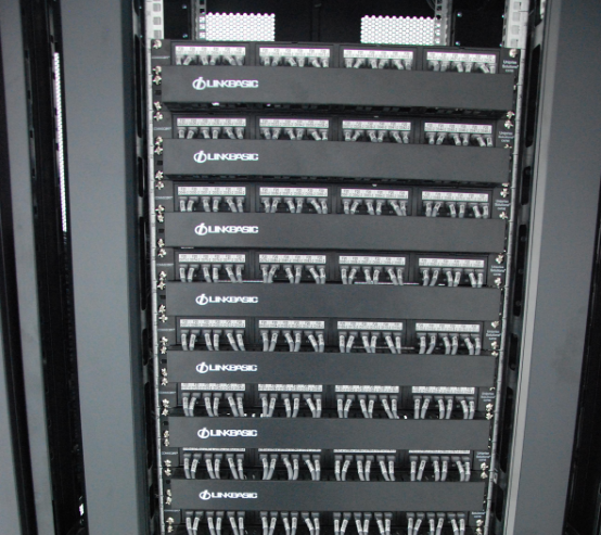

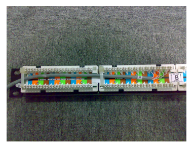

3.3、配线架施工技术标准

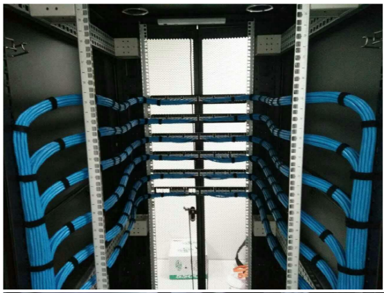

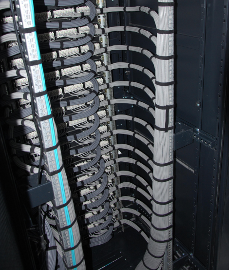

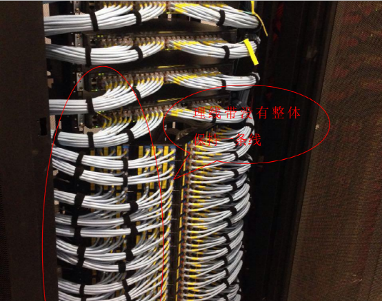

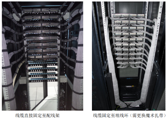

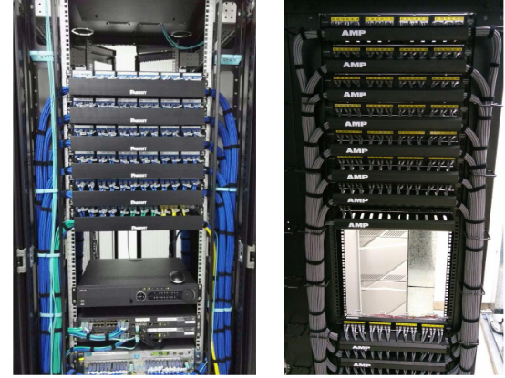

配线架线缆安装注意事项:线缆需平直不得产生扭绞、打圈等现象。可以先用塑料扎带固定,待机柜整理好之后,将塑料扎带更换为魔术扎带固定;面 板 模 块 以 及 配 线 架 端 统 一 采 用EIA/TIA568B 这种标准方式打线;根据线缆标签按循序压制在配线架上;
? 配线架理线可以采用两种方式:
1) 线缆从配线架中间分别理线至配线架两端,然后再固定在机柜内(没
有理线环);
2) 线缆直接从配线架后理出,固定至理线环上:
3.4、配线架标签标准:
标签颜色可选用白色以及黄色,字体选用微软雅黑加粗,标签编号要做到整体居中(上下左右都居中)每个编号需要用边框隔开,每个编号要与端口对应,不宜偏移。

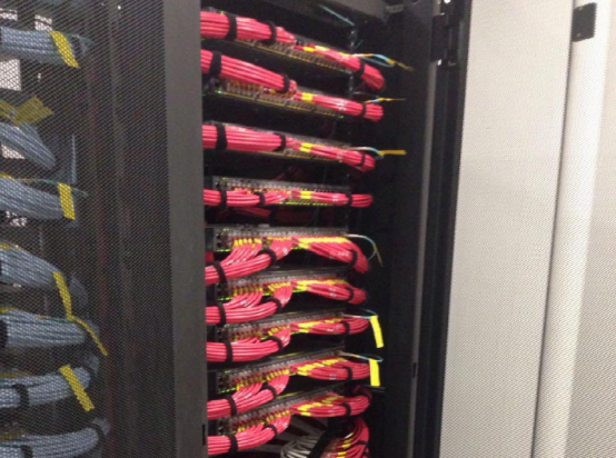

3.5、机柜施工技术标准:

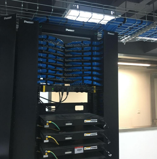

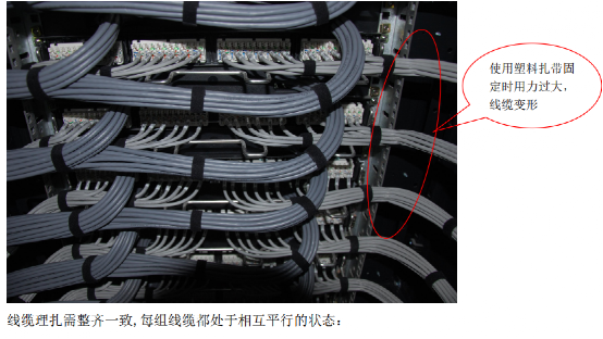

? 机房管理间线缆安装注意事项:机柜上的线缆和跳线使用魔术扎带扎固,线缆在用塑料扎带固定时不宜固定过紧,线缆容易变形;
用扎带固定后最后都需要更换为魔术扎带

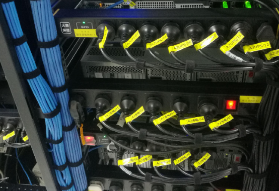

机柜配线架跳线及电源线需整洁有续:
3.6、跳线标签标准:

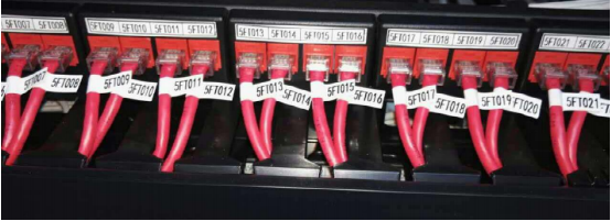

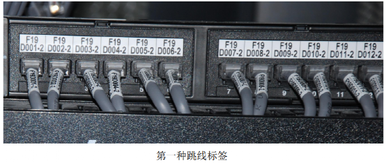

? 跳线标签可以选用两种方式:第一种是缠绕在跳线表面标签(采用 24 的标签带,一圈打印 2 个编号,绕跳线一周后上下显示两个编号,还需在标签表面再缠一层透明胶带,防止标签脱落);
? 第二种是小尾巴的方式(采用 12 的标签带,两端打印编号,中间需留出足够的空白,两端贴好后编号不可以在线缆表面);
? 标签颜色同面板及配线架(白色、黄色);字体选用微软雅黑加粗;
第一种跳线标签
第二种跳线标签(小尾巴)

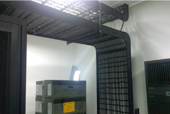

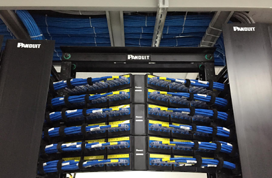

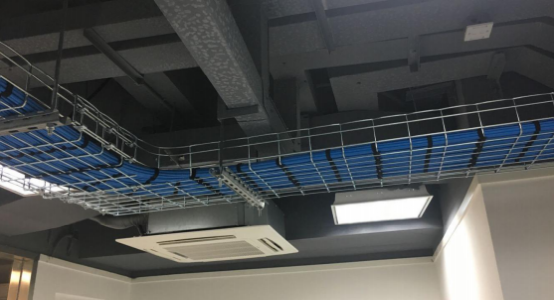

桥架上电缆使用扎带扎固并且整洁排列
四、现场施工技术标准
4.1、施工现场布线施工注意事项
? 进入施工现场布线施工,首先要考虑到为公司节约材料,所布分线在留有适当余量的前提下,不要太长,在布放前线缆两端应有标签,标签要端正、清晰和正确。
? 在综合布线系统中网线与强电线缆要隔开至少 18CM,最好不要与强电线缆长距离并行,尽量少交叉,必要时使用屏蔽双绞线。
? 布放的线缆应平直,不得产生扭绞、打圈等现象,不应受到外力挤压和损伤。线的两端必须粘贴打印标签。布放完毕,桥架的线要铺平,桥架盖板要盖好,满足防水、防潮、防鼠害之要求。
? 如有开槽的应做到:(1)线路最短为原则;(2)不破坏原有强电原则。

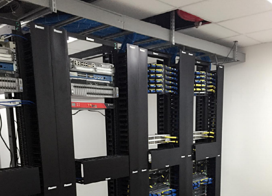

? 地面 PVC 线管要求每间隔一米必须固定;地面 PVC 线槽要求间隔两米必须固定;墙槽 PVC 管要求间隔一米必须固定。机柜里配架的线要分两边走,线缆一定要绑扎好,绑扎要整齐、美观,地板下留有一米的余量。所有机柜标签与面板标签要一一对应,要有统一标识,方便配线、跳线。
4.2、项目案例一
4.3、项目案例二
4.4、项目案例三(角型配线架,不含理线架)
4.5、项目案例四

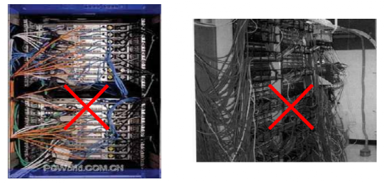

4.6、严令禁止
施工技术标准禁止飞线及胡乱跳线这种偷懒的做法严重 损害公司的施工质量形象
