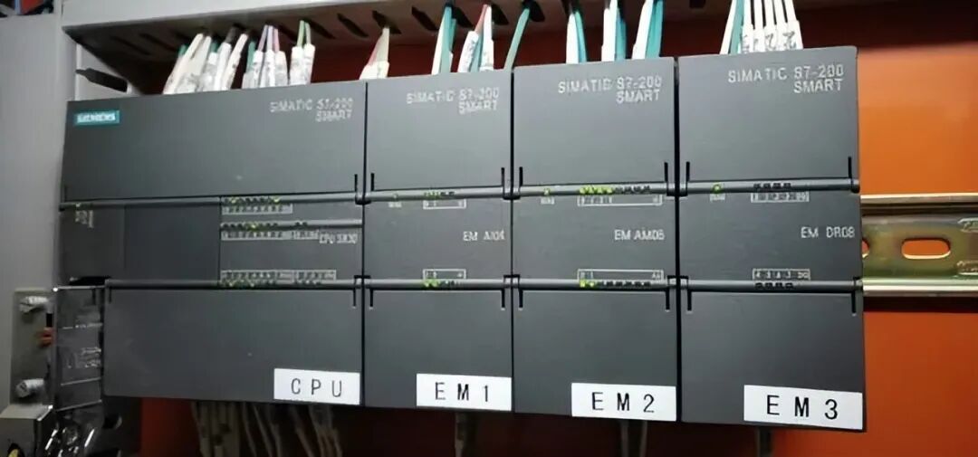

接地问题
PLC系统接地要求比较严格,最好有独立的专用接地系统,还要注意与PLC有关的其他设备也要可靠接地。
多个电路接地点连接在一起时,会产生意想不到的电流,导致逻辑错误或损坏电路。
产生不同的接地电势的原因,通常是由于接地点在物理区域上被分隔的太远,当相距很远的设备被通信电缆或传感器连接在一起的时候,电缆线和地之间的电流就会流经整个电路,即使在很短的距离内,大型设备的负载电流也可以在其与地电势之间产生变化,或者通过电磁作用直接产生不可预知的电流。
在不正确的接地点的电源之间,电路中有可能产生毁灭性的电流, 以至于破坏设备。
PLC系统一般选用一点接地方式。为了提高抗共模干扰能力,对于模拟信号可以采用屏蔽浮地技术,即信号电缆的屏蔽层一点接地,信号回路浮空,与大地绝缘电阻应不小于50MΩ。

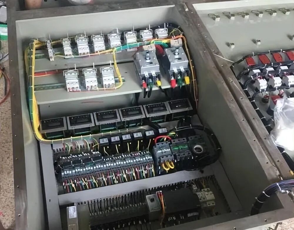

干扰处理
工业现场的环境比较恶劣,存在着许多高低频干扰。这些干扰一般是通过与现场设备相连的电缆引入PLC的。
除了接地措施外,在电缆的设计选择和敷设施工中,应注意采取一些抗干扰措施:
1、模拟量信号属于小信号,极易受到外界干扰的影响,应选用双层屏蔽电缆;
2、高速脉冲信号(如脉冲传感器、计数码盘等)应选用屏蔽电缆,既防止外来的干扰,也防止高速脉冲信号对低电平信号的干扰;
3、PLC之间的通信电缆频率较高, 一般应选用厂家提供的电缆,在要求不高的情况下,可以选用带屏蔽的双绞线电缆;
4、模拟信号线、直流信号线不能与交流信号线在同一线槽内走线;
5、控制柜内引入引出的屏蔽电缆必须接地,应不经过接线端子直接与设备相连;
6、交流信号、直流信号和模拟信号不能共用一根电缆,动力电缆应与信号电缆分开敷设。
7、在现场维护时,解决干扰的方法有:对受干扰的线路采用屏蔽线缆,重新敷设;在程序中加入抗干扰滤波代码。
