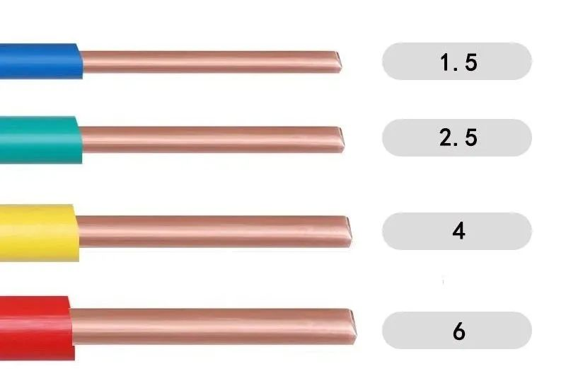

首先,要知道什么是硬线,什么是软线。硬线是指剥开电线的绝缘层里面只有一根导线。比如硬线的型号为BV-1.5、BV-2.5、BV-4、BV-6、BV-10。

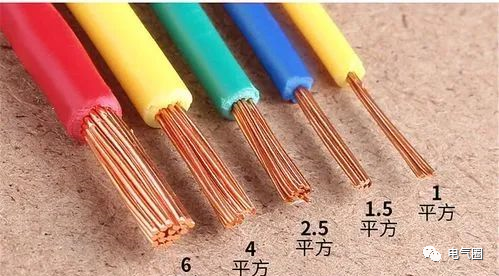

软线是指剥开电线的绝缘层里面有多根导线。比如软线的型号为BVR-1.5、BVR-2.5、BVR-4、BVR-6、BVR-10。

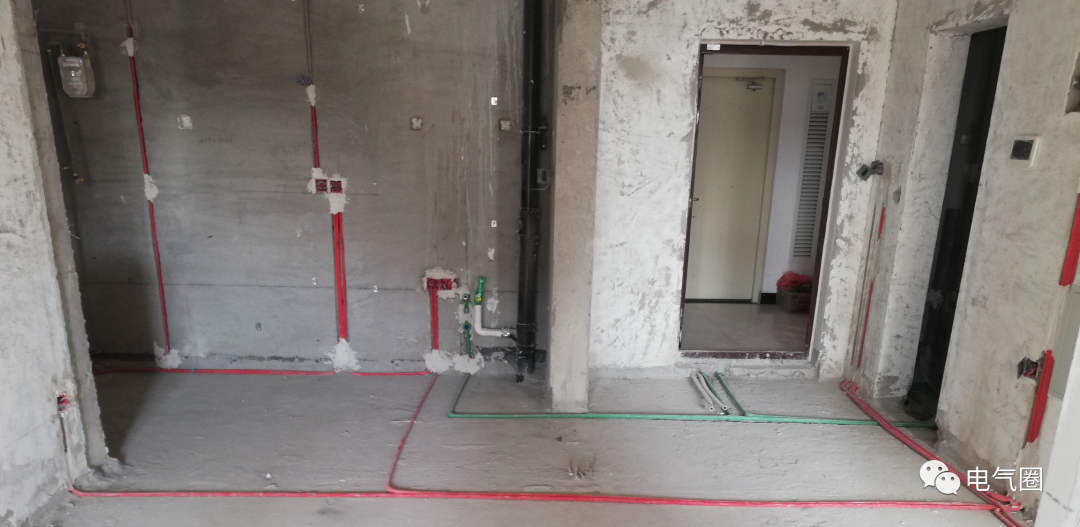

(2)软线比硬线便于施工,便于保证“活络线”的质量。家庭室内布线时,一般都是在土建完成后,对墙体和地面进行开槽、埋管、穿线。在墙体和地面交界处成90度,此时进行穿线,由于软线柔软性比较好,所以在转折处比较容易穿过。对于硬线来说,穿线需要转折处时,一个问题是比较难施工,很费力;第二个问题是在用力拉电线时容易损坏电线的绝缘层,绝缘层一旦受损,房屋潮湿,随着时间久后会加速老化,发生漏电,破损处打火花,严重情况下可能会发生电气火灾。所以说软线比硬线穿线有优势。还有现在装修电工界推崇一个活络线的施工方式,就是家庭中那根导线有问题需要更换时,只需要把这个导线拉出现,在穿一根新的导线即可,这样的话。软线比硬线具有明显的优势。

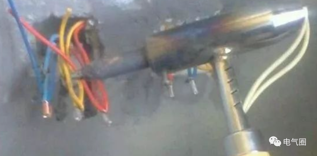

(3)软线与接线端子接线的工艺比硬线复杂。由于软线是由多股线构成的,那么软线与接线端子连接时,工艺要求较好,不像硬线剥开绝缘皮后就可以直接与接线端子连接。软线剥开绝缘层后里面是多股线,如果这样多股线直接与接线端子连接时,可能会有一些线没有接到接线端子里面,这样会使电线的载流量降低在接线端子交界处,同时外露在外面的电线丝会留下安全隐患。根据GB50303《民用建筑电气工程施工质量验收规范》第17.2.2中规定。
对于软线,也就是2.5平方毫米及以下与端子连接时,可以采用两种方法,第一种就是接续端子后与设备或器具的端子连接;第二种方法是将多股线拧紧搪锡后与设备或器具的端子连接。如果软线的截面积大于2.5平方毫米与端子连接时,对于插接式端子连接时,采用拧紧搪锡后连接,比如与插座连接;其他情况下,采用接续端子后与设备或器具的端子连接。虽然,软线与端子接线时施工工艺比较复杂,施工质量要求较高,但是只有按照规范进行操作,才能没有安全隐患。
