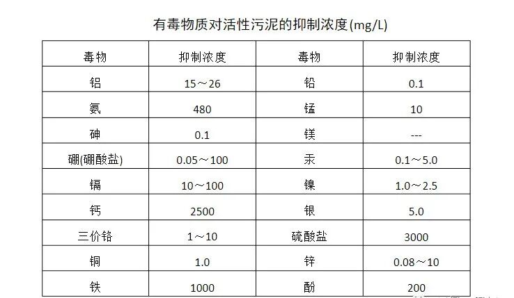

3.活性污泥中毒导致放流出水富含未沉降颗粒物质
活性污泥法进水中夹带的下列物质超过抑制浓度,就会对活性污泥产生抑制作用甚至污泥活性中毒,导致活性污泥失活,达不到对废水中有机物的分解能力,从而引起活性污泥随水漂出。
活性污泥中毒引起的活性污泥随水漂出,可通过重点观察活性污泥的生物相状态来确认。如果原后生动物消失明显,活性污泥因为自身沉降不佳的原因, 导致出水富含活性污泥絮团漂出。同时伴有出水夹带悬浮颗粒现象,此时出水的COD 检测值往往比平常高出5%,即可确认是污泥中毒故障。
