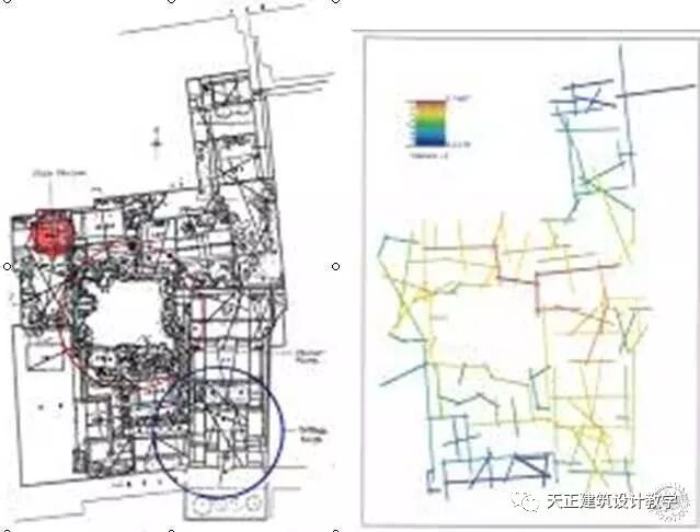

1987年,童雋先生(ChuinTung)在解释园字时这样说:“繁体园字生动的表达了它的含义,外包围表示围墙,里面的部分可以看到山(土)水(口)和曲折的廊道和路径。“(之前错认为是香港中文大学的人,幸亏@朴世禺 的指正,谢谢。)这里的水就是连接了活水系的水池。也是院子里的景观重点,Benson Lau利用Space Syntax analysis(探讨个空间点通勤效率的计算机辅助软件)分析网师园得到如下的图面:
网师园通过Space Syntax 软件的测算分析。
园林容易以水池为中心形成环状的交通(这不奇怪)而这个环状的交通与其余空间点有很强的可达性(颜色越偏红就表示连接的空间点越多),不难看出水在园林里成为观赏的景观重点,周围依附和发展了以交通为主的廊道和短暂停留的亭榭,而环道上呈现红色的地方就是园林主人待客的最主要的建筑物。故此,园林中的建筑松散且仔细的确定着位置,为了观景和成为景观。

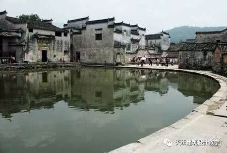

与之相反,徽派聚落并不是以这种游乐观赏出发。以宏村为例村头水源由水圳引导村内在村中央汇成水面后再流往村尾荷花塘,这个 “牛胃”位置的水塘也有极高的和周围联通的能力,但在聚落属性中,他成为祠堂和德高望重者居住的地方。由于这种伦理地位,这个空间非常向心以至于整个水塘都是被建筑围住的而非园林中可退可进的挥洒自如。
宏村“牛胃”

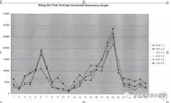

园林很重要的一点就是用自然元素还原野趣,大量的植被也造就了幽静的效果任然以Lau的研究为例(谁让他是我小老板呢。。。)下图是他以网师园为案例按主要流线测算环境照度(单位lux),可以发现除了靠经水面开阔处的地方这条主要流线是被房屋和树木很好的遮盖住的。而园林中窗户的设计不论是“乱丢柴”还是“冰裂纹”除了美观和防盗外,很重要的一个作用是用来削弱室外自然光线进入室内因为照度变化剧烈形成的眩光。(较复杂,先说这么多)
主流线上自然光照度变化(阴天)

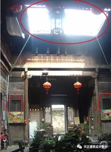

而在徽派建筑中,因为稠密内向的山区聚落形式,建筑间距离较近,建筑体本身成为遮阴的主体。而另一方面,光不仅仅意味着亮度同时还有热辐射。在采光和限制辐射的博弈中徽派建筑演化出天井类型的空间,高宽比可以达到4:1甚至5:1这是明显牺牲照度寻求热舒适的做法。窗户上格栅密度更甚,最大限度的降低眩光和阻挡热辐射。
天井中的窗户和天井的眩光。

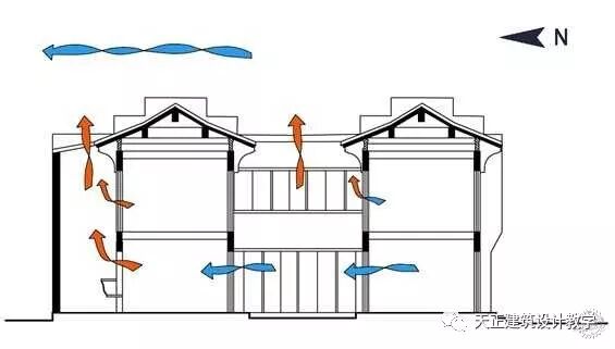

同样的挑战到了徽派建筑这边就要棘手得多,虽然山区夜晚可用通过向天空辐射热量来降温,但是高密度的聚落还是意味着稠密人群的舒适需求。在这里,天井又成为调节的主力,通过场地风从屋顶层吹过的机会,天井上不气压变小带动下层稠密街坊的空气流动。当无风的时候,屋外街道是相对干燥和易被太阳直射地区,家家户户的天井空间可看成相对湿润凉爽的区域,这时石板街道被加热气流上升带动室内空气流动,而天井顶部此时成为补充新鲜空气的地方。辅助这种热动力学的就是建筑中的墙面。这些白粉墙面一方面可以通过多次反射把相对少的光线引导到房间深处,另一方面粉墙厚实气密性好便于驱使空气流动,而粉墙本身表面的呼吸可以帮助平衡建筑室内的相对湿度,在白天吸湿降低周围湿度便与居住者通过排汗降温;晚上气温下降的同时出现结露和返潮在夜晚的蒸发中将墙体的热容释放迎接新的一天。
有风~
无风
