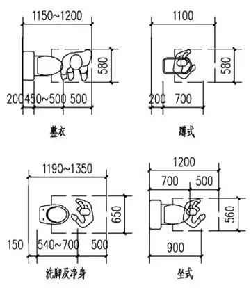

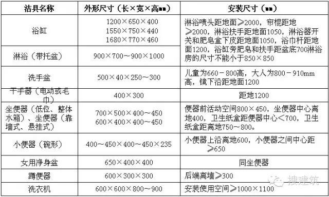

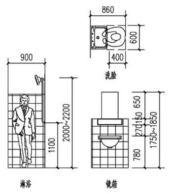

(2)、各卫生器具的尺寸及安装要求
(3)、人体活动与卫生设备组合尺度、卫生设备与管道组合尺度
①人体活动与卫生设备组合尺度
②卫生设备与管道组合尺度

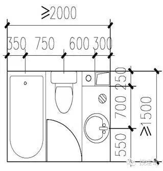

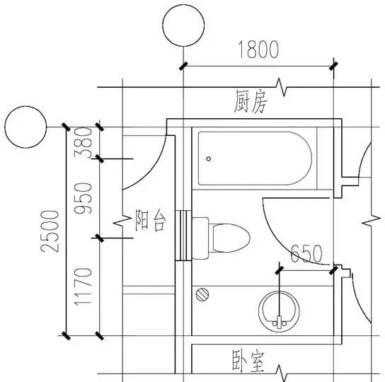

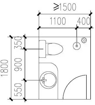

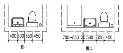

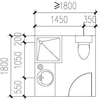

经济布置:
图一:
净面积3㎡,布置浴缸、坐便器、洗面盆三大件器具,还设置了排气道、地漏等。排气道的选择按实际装有排气道的建筑楼层数计算,其截面外形尺寸按层数选取。本图选择的是最小的外形尺寸。
图二:
净面积3.24㎡,布置淋浴、坐便器、洗面盆三大件器具。
图三:
净面积2.7㎡,布置淋浴、坐便器、洗面盆三大件器具,适用于小户型,单身公寓等类型。
图四:
净面积2.16㎡,布置淋浴、蹲便器、洗面盆三大件器具适用于单身公寓或别墅中工人房等类型。

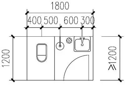

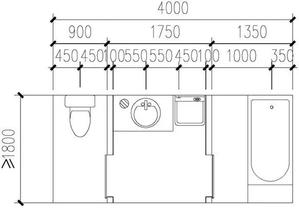

②独立型——浴室、厕所、洗脸间等各自独立的卫生间,称之为独立型。
优点:各室可以同时使用,特别是在高峰期可以减少互相干扰,各室功能明确,使用起来方便、舒适。洗衣机一般会考虑放置在此类空 间内。
缺点:空间面积占用多,建造成本高。
图一:
净面积7.2㎡,适用于大户型类,空间面积占用较多,各个卫生间空间相对独立。

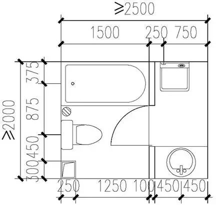

③折中型(分离型)——卫生空间中的基本设备,一些独立部分放到一处的情况称之为折中型。
优点:相对节省些空间,组合比较自由,有时洗衣机位置也放置于此空间内。
缺点:部分卫生设施设置于一室时,仍有互相干扰的现象。
经济布置:
图一:
净面积5.0㎡,洗衣机与洗面盆分离设置,利用使用,但相对比较浪费使用间。
图二:
净面积4.50㎡,洗面盆分离设置,布置浴缸、坐便器、洗面盆三大件器具,比较经济实用的一种布局。
图三:
净面积4.32㎡,洗面盆分离设置,布置淋浴、坐便器、洗面盆三大件器具,比较经济实用的一种布局。

2、实墙面原则.洗面盆及淋浴布置时要注意实墙面的选取;(洗面盆上方一般都安装有镜子,镜下沿距地面1200 ,淋淋浴喷头距地面≥2000)

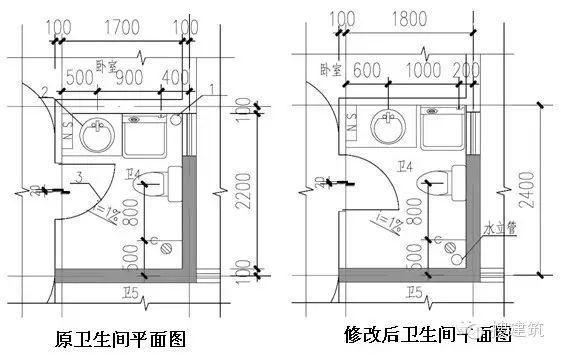

案例一:本项目位于北方,此卫生间所处的套型无生活阳台,设计时洗衣机位置考虑放置在卫生间空间中,但由于此空间建筑面积只有3.74㎡,故而紧凑合理的布局尤显重要。
问题点:
1、给水立管位置紧靠窗,既不美观又影响立管的固定;
2、由于北方卫生间要采暖,暖通的分集水器组位于洗面盆下,而此洗面盆本身的长度有限,且旁边还放置洗衣机、水立管位置等,就使得洗面盆长度更狭窄;
3、门开启方向影响洗面盆的使用。

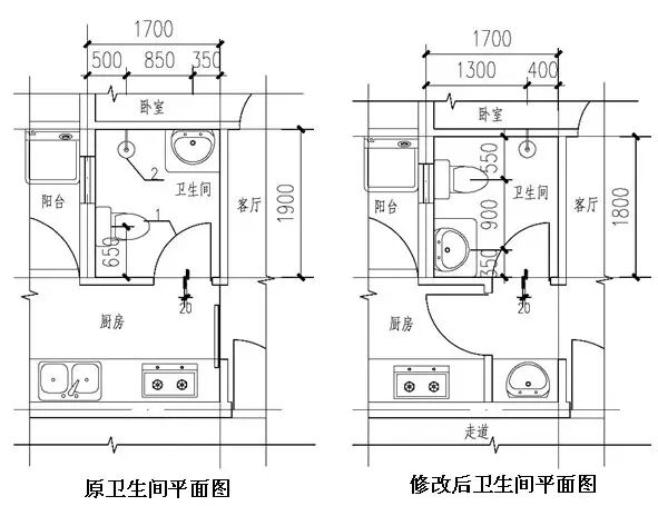

案例二:本例位于深圳横岗的项目,以小户型为主,此套型一房一厅有生活阳台,洗衣机放置在生活阳台,建筑面积相对比较狭小,因而卫生间布局设计比较重要,搜建筑网 详见下图所示。
问题点:
1、无前室的卫生间门不应直接开向厨房;(《住宅设计规范》中的强条规定)
2、坐便器布置需要与窗位、门位有一定的对应关系,尽量能将淋浴、洗手盆沿一完整的墙面布置,原图中布置不利用其使用,也因注意立管位置不影响美观及窗开启。
